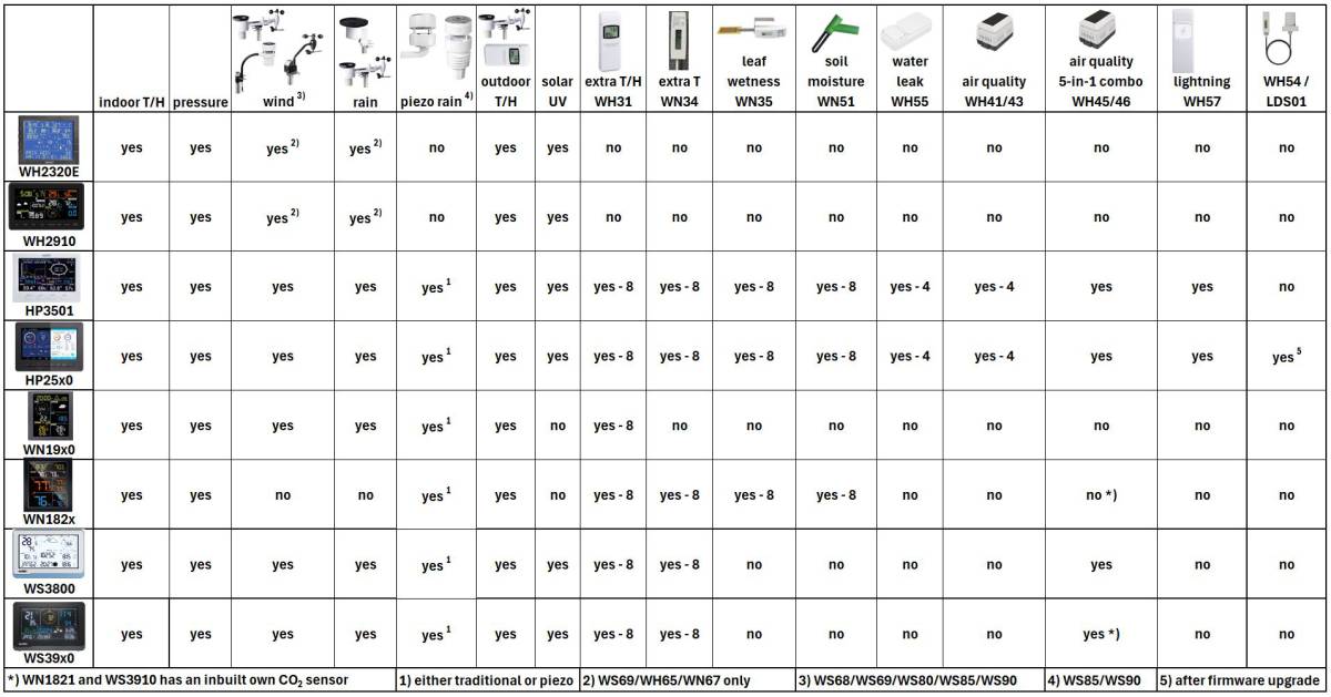

Jedoch zeigen nicht alle Konsolen alle Sensorwerte auf ihrem Display (insbesondere nicht die WN18xx, WN19xx Konsolen)

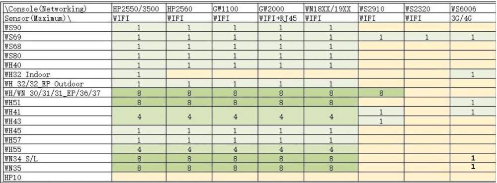

siehe auch Tabelle: Anzahl möglicher Sensoren pro Konsole
es gibt dort zwei Tabellen:
(1) maximale Anzahl von Sensoren, die an einer Konsole registriert werden können
(2) welche und maximale Anzahl an Sensoren, die auf dem entsprechenden Konsolen-Display angezeigt werden können
hier geht es um die zweite: welche Sensoren welche Konsole anzeigen kann

Hauptsensor (-gruppe) Signal ID Bemerkung (die IDs sind Beispiele)
WH65 30 die 7-in-1 Aussensensorgruppe
T&HP 63 der WH32B Innensensor: Temperatur, Feuchte, Luftdruck
T&H c7 der WH32 Aussensensor: Temperatur, Feuchte manchmal auch WH32 D oder WH32F genannt
WS80 3002b die 6-in-1 Aussensensorgruppe mit Ultraschall Anemometer
WH57 d947 der Blitzsensor
WS45 2d43 die 5-in-1 Innensensorgruppe Luftqualität CO2 + PM2.5 + PM10 + Innentemperatur/Luftfeuchte
WS68 die 5-in-1 Aussensensorgruppe
2. Spalte
PM2.5 Luftqualitätssensoren und Extra-Temp bzw.-Feuchte Sensoren
WH41/WH43Kanal 1-4
WH31/WN30Kanal 1-8
3. Spalte
Bodenfeuchte-Sensoren und Wasser-Detektoren
WH51     Kanal 1-8
WH35     Kanal 1-4

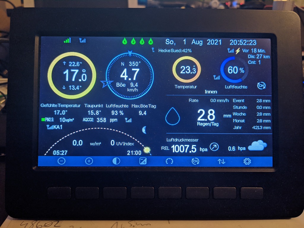

14. zu jedem Sensor gibt es ein im Normalbetrieb unsichtbares rotes Batterie-Symbol, das bei schwacher Batterie
links von der Empfangsanzeige des betreffenden Sensors erscheint.
Ergänzend zu (1): im Bild sind beispielhaft WU und Ecowitt dargestellt - es sind zwei weitere Wetterservice-Symbole möglich: WeatherCloud und WOW
(eben das/die, was/welche in der Konsole eingerichtet wurden)
Ergänzend zu (5): für die Definition eines Regenereignisses (event), siehe WH40 Regenmesser
Bei dem Alarmsymbol gibt es drei unterschiedliche Farben: rot, wenn ein Maximalwert aktiviert wurde, blau, wenn ein Minimalwert aktiviert wurde, und gelb, wenn Maximal- und Minimalwerte aktiviert wurden.
Wird der Maximalwert überschritten bzw. der Minimalwert unterschritten, blinkt das Symbol und ein Piepton ertönt, der nach Drücken einer beliebigen Taste verstummt. Das Alarmsymbol blinkt weiter, bis die Schwellenwerte wieder erreicht sind.
Allerdings wird der Alarm beim rechten Temperaturkreis auch angezeigt, wenn ein anderer als der Innentemperatursensor angezeigt wird (bei der Wechselanzeige). Für die WH31 und WH45 läßt sich kein Alarm einstellen.

Diese Konsole/Station unterstützt leider nicht alle aktuellen Sensoren und hat - im Gegensatz zur HP2551C auch KEINEN Slot für eine SD-Karte.
Zwar werden ab Geräte-Firmware V2.1.9 (Achtung! nicht updatebar!) bis zu 8 WH31 sowie 2 WH41/WH43 entgegengenommen und auch an externe Dienste weiterversandt, diese werden jedoch nicht auf der Konsole angezeigt.
Um es nochmal zu verdeutlichen:
Damit die WH2910 die Werte der zusätzlichen 8 WH31 und 2 WH41/WH43 übertragen kann, muss die Geräte-Firmware in v2.1.9 vorliegen. Ein Update von einer früheren (kleineren) Firmwareversion auf 2.1.9 ist jedoch nicht möglich!

Die WS3910 unterscheidet sich von der WS3900 dadurch, dass sie zusätzlich einen eingebauten CO2-Sensor besitzt. Während die WS3800/WS3900/WS3910 alle die CO2-Werte eines WH45/46 Sensors anzeigen können, kann eine WS3910 Konsole zwei CO2-Werte anzeigen: die aus dem nur bei ihr eingebauten CO2-Sensor und die CO2-Werte eines WH45/46 Sensors, der z.B. in einem anderen Raum steht. In der Anzeige, die auf Tastendruck wechselt, unterscheiden sich die beiden CO2-Werte folgendermassen: die von einem WH45/46 stammenden Werte haben ein kleines Empfangsqualitätssymbole im Anzeigefeld, die internen Werte haben dieses Symbol nicht.
zwischen mehrfach belegten Anzeigeplätzen wird mit Hilfe der acht Schalter/Knöpfe auf der Oberseite geschaltet - Für die Aussentemperatur/-Feuchte- und die WH31 Extra Temoeratur-/-Feuchte-Sensoren gibt es auch einen Auto-Scroll (Wechselanzeige) Modus.
Die WH41/43, WH51, WH55, WH57, WN34 und WN35 Sensoren können nur in die Ecowitt-Cloud (bzw. via Custom Server) verschickt aber nicht auf dem Display angezeigt werden.
Will man sich diese Werte ebenfalls anzeigen lassen, braucht es dazu entweder eine HP25x0 Konsole (wenig übersichtlich für diese Sensoren) oder einer WN1820/1821 Konsole.
Der wesentliche Unterschied zwischen einer WS3800 und einer WS3900 Konsole ist das Bildschirmanzeige-Layout und die Farbe.
Bei einer WS39x0 hat man einen besseren Überblick über die Regensituation des Tages.
Die Regentropfen und die Wolken der Wettervorhersageanzeige blinken, wenn Sturm zu erwarten ist. Dieses Blinken zeigt NICHT an, dass es regnet. Es kann allerdings bei länger andauerndem Regen und entsprechenden Luftdruckverhältnissen sein, dass sich Beides überschneidet und die Tropfen blinken, wenn es regnet. Das ist aber dann nur der besonderen Situation geschuldet. Eine Sturmerwartung besteht, wenn der Druckabfall in den vergangenen zwei Stunden >= 3 hPa beträgt.
(Übrigens blinkt die Vorhersage bei der WN1980 auch - dort allerdings nur die Regentropfen).
Die WS39x0 Konsole besitzt auch zwei farbig abgestufte Balkenanzeigen für die Regenrate und für den UV-Index.
Die Anzeige ist nur aktiv, wenn es gerade regnet (Anzeige Regenrate) bzw. innerhalb des Ereigneiszeitfensters (Anzeige Event).
Wenn mit der RAIN1-Taste die Regenrate für die obere Hälfte der Regenanzeige eingestellt wurde, zeigt der Balken die höchste Regenrate an - während es regnet. Wenn es zu regnen aufhört, verschwindet der Balken.
Wenn mit der RAIN1-Taste Event ausgewählt wurde, zeigen das Anzeigefeld und der Balken die akkumulierte Regenmenge des Events (Ereignisses) für die Dauer des Events (–> Definition) an.

Nachstehend die Ansicht in WS View Plus und im WebUI bei Registrierung in einem GW3000

1: neuere Hardware hat ein WebUI (Webseite), nur Wetternetzwerke und kundenspezifischer Server können konfiguriert werden
2: Solarwerte werden nicht auf dem Display angezeigt
3: nur in der Ecowitt Cloud Dashboard und Ecowitt App (WS View Plus App [Ecowitt Dashboard]) anzeigbar
4: 16 mit zukünftigem Firmware-Update, nur die ersten 8 für IoT-Smart-Pläne verwendbar (wird zukünftig auf 16 erhöht)
5: nur für Ambient WS-2000/4000/5000 und WS-1938 Konsolen und Weather Hub 2.0
6: es gelten die Ambient Sensornamen
WLAN: 2,4 GHz WLAN
LAN: 1-Gbit-Ethernet
Web: eingebautes WebUI (Web-Benutzeroberfläche/Webseite)
App: WS View Plus App innerhalb des lokalen Netzwerks - Ecowitt App nur, wenn Internetverbindung über das gleiche lokale Netzwerk verfügbar
Die Tabelle enthält bereits die das neue GW1200 Gateway (GW1100 Nachfolger bzw. „Mitbewerber“) sowie den noch nicht im Verkauf befindlichen GW3000, die alle die neuen IoT Sensoren unterstützen
Hinweis: Es werden auch zwei Ambient Gateways aufgeführt, die man aber in Europa, ausser man gehört zu den Armed US Forces, ignorieren kann, da die von ihnen empfangbaren Sensor mit 915 MHz senden, was in Europa untersagt ist, da es mobile 4G/LTE Netzwerke stört (stören kann).
Die Tabelle stammt aus meinem (@Gyvate) sich weltweit beziehenden englischsprachigen WiKi - daher die beiden Ambient Gateways.
Der GW1000/DP1500 ab Firmware 1.7.0 verhält sich bezüglich Sensortyp und Anzahl wie ein GW1100 oder ein GW2000 auf dem Stand vor-IoT und vor Mai 2024.
Dort (Firmware 1.7.7) wird seine Funktionalität endgültig eingefroren. Neuere - auch nicht IoT-Sensoren - werden nicht mehr unterstützt.
Eine WH2810 Konsole kann nur drei Sensoren der WH31 Familie anzeigen (mit oder ohne DCF77 Signal) und zwar nur auf den Kanälen 1, 2 und 7 der WH31 Familie.
Es gibt dazu auch spezielle Ausführungen des WH31 (WH31F), die ein DCF77 Signal empfangen können und bei denen man auch nur drei Kanäle einstellen kann.
der WH31-EP wird als WN37xS geführt (x= A, B, C [868, 915, 433 MHz])
die Spalte WS2910 ist ggf. etwas verwirrend - es können maximal zwei WH41/WH43 angezeigt werden, also maximal 2x WH41 oder 2x WH43 oder 1x WH41 und 1x WH43
Die Anzahl möglicher Sensoren pro Konsole ist ein einschliesslich-oder, d.h. von jeder Sensorfamilie (WH31, WN34, WN35 etc.) die maximale Anzahl gleichzeitig.
Das Gleiche gilt für IoT-Geräte: eine beliebige Mischung von WFC01 und AC1100 Geräten, die 16 Geräte nicht überschreiten darf, kann an eine Konsole angeschlossen werden.
Die maximale Gesamtzahl pro Konsole wäre die Addition der Zahlen in der Spalte (wobei die Kombisensoren zwar auch alle mit ein und derselben Konsole verbunden sein können, aber je nach Basissensor [Aussen T/RH, Regen, Wind, Solar] greift die Sensorhierarchie [s.u.]).
Was ebenfalls interessant ist - welche Sensoren können auf dem Konsolenbildschirm (Display) angezeigt werden und welche nicht
(bestimmte weitere Sensoren werden zwar bei einigen Konsolen in die Ecowitt-Cloud weitergereicht und dort auf dem ecowitt.net-Dashboard angezeigt, aber eben nicht auf der Konsole ! - siehe Handbuch bzw. vorstehende Tabelle)
die Tabelle ist zwar in Englisch, aber trotzdem verständlich ;-)
tbd steht für „to-be-determined“, also soviel wie „muss noch herausgefunden bzw. festgelegt werden“.
Sobald es da neue Erkenntnisse gibt, wird die Tabelle auch aktualisiert =)

Die folgende Konsolen/Gateways besitzen das lokale Ecowitt Gateway API
GW1000/GW1100
GW1200
GW2000 GW3000 WH2650 WN1900/1910 WN1980 WN1821 WS3800 WS39x0
Das Ecowitt Gateway API (EW-GW API) ist eine Schnittstelle, die es Anwendungen ermöglicht, Daten von einer Ecowitt-Konsole/einem Ecowitt-Gateway abzurufen, die dieses API unterstützen.
Es wurde ursprünglich mit der Veröffentlichung der ersten anzeigelosen Konsole („Gateway“), dem WH2600, später dann auch dem GW1000, entwickelt und veröffentlicht. Es diente zunächst dazu, die Echtzeitdaten des GW1000 in der WS View (später WS View Plus) App anzuzeigen und Kalibrierung und Konfiguration vorzunehmen. Später wurden Teilfunktionen auch in die Ecowitt App übernommen, allerdings nicht die Anzeige der Echtzeitdaten (Live Data).
Derzeit (Dezember 2024) verfügen die folgenden Konsolen über die EW-GW API:
anzeigelose Konsolen/Gateways
- GW1000 (wird nicht mehr hergestellt, nicht IoT-fähig)
- WH2650 WiFi (Nachfolgemodell des WH2600 LAN-Gateways mit WiFi - wird unter verschiedenen Namen von verschiedenen Händlern verkauft, z.B. Froggit, Steinberg Systems, Waldbeck, … hauptsächlich in Europa - nicht IoT-fähig)
- GW1100 (GW1000 Nachfolgemodell, nicht IoT-fähig)
- GW1200 (IoT-fähiges GW1100 Nachfolgemodell)
- GW2000 (IoT fähig, WLAN + LAN Schnittstelle, wird zusammen mit dem Ecowitt WS90 Outdoor Array als GW2001 Station verkauft, auch als einzelnes Gateway/Konsole erhältlich)
- GW3000 (IoT fähig, GW2000 Nachfolger, mit aus dem Netzwerk zugänglicher SD-Karte(naufzeichnung)
- WH2685 (hauptsächlich als Ambient ObserverIP 2.0-Modul verkauft - es gelten die Einschränkungen der Firma Ambient (der WH2685 kann nur Ambientsensoren empfangen), auch wenn ein GW1100/GW2000 ohne seine Innen-T/H-Sensoren als WH2685 ohne die Umgebungseinschränkungen fungieren würde)
- WS6210 (IoT fähig, WLAN+4G Gateway, Nachfolger des WH6006, ebenfalls mit SD Karte wie der GW3000)
Konsolen mit Display
- WN19x0-Konsolen (WN1980 IoT fähig)
- die WN1820/1 Konsolen (IoT fähig)
- die WS3800 und WS39x0 Konsolen (IoT fähig)
(es gibt noch eine weitere Konsole, die ein ähnliches API hat, die WS2320E Konsole (Froggit WH4000SE, ELV WS980). Die Software WeatherSmart for WiFi oder WeatherSmartIP für Windows-PCs ruft Daten von einer WS230E-(Klon)Konsole ab, zeigt sie in der Benutzeroberfläche der Software an und speichert/archiviert die Daten in einer Microsoft Access-Datenbank. Kundenspezifische Software kann ebenfalls Daten von dieser Konsole abrufen, wenn die API-Beschreibung bekannt ist - unabhängig vom Serverbetriebssystem. Die WS2320E verfügt nur über eine begrenzte, nicht erweiterbare Anzahl von Sensoren, während das EW-GW-API alle* z.Zt. verfügbaren Sensoren der Ecowitt-Konsolen und der Klon-Konsolen von Wiederverkäufern, einschließlich Ambient, unterstützt. Die Datenlogger-Software Meteobridge kann eine WS2320E Konsole über ihr API direkt abfragen).

https://osswww.ecowitt.net/uploads/20220407/WN1900%20GW1000,1100%20WH2680,2650%20telenet%20v1.6.4.pdf
Die Dokumentation ist für Nicht-Computer-Fachleute ohne ein gewisses Maß an Software-Programmierkenntnissen möglicherweise nicht einfach zu lesen. Daher werden wir die Hauptfunktionen im folgenden Text anhand von Beispielen erläutern.
Ecowitt bietet eine App (WS View Plus) an, die in ihrer neuesten Version alle oben genannten Aktivitäten (1. - 7.) mit allen aktuellen Sensoren/Sensorarrays durchführen kann. Die Entwicklung der alten WS View App (ohne „Plus“) wurde eingestellt und sie kann nicht mehr alle Sensoren - insbesondere den WS90 - abrufen oder konfigurieren.
Die App - oder ein eigens entwickeltes Programm mit integriertem Netzwerk-Socket - kann mit den jeweiligen Konsolen über das API unter Verwendung des TCP-Protokolls über Port 45000 kommunizieren, indem sie definierte Befehle sendet und die entsprechende Antwort von der Konsole über deren API liest.
(CumulusMX, Meteobridge, Weather Display und weewx haben Treiber oder eingebaute Softwareteile, die das Ecowitt Gateway API abfragen und die API-Antwort empfangen und verarbeiten können)
