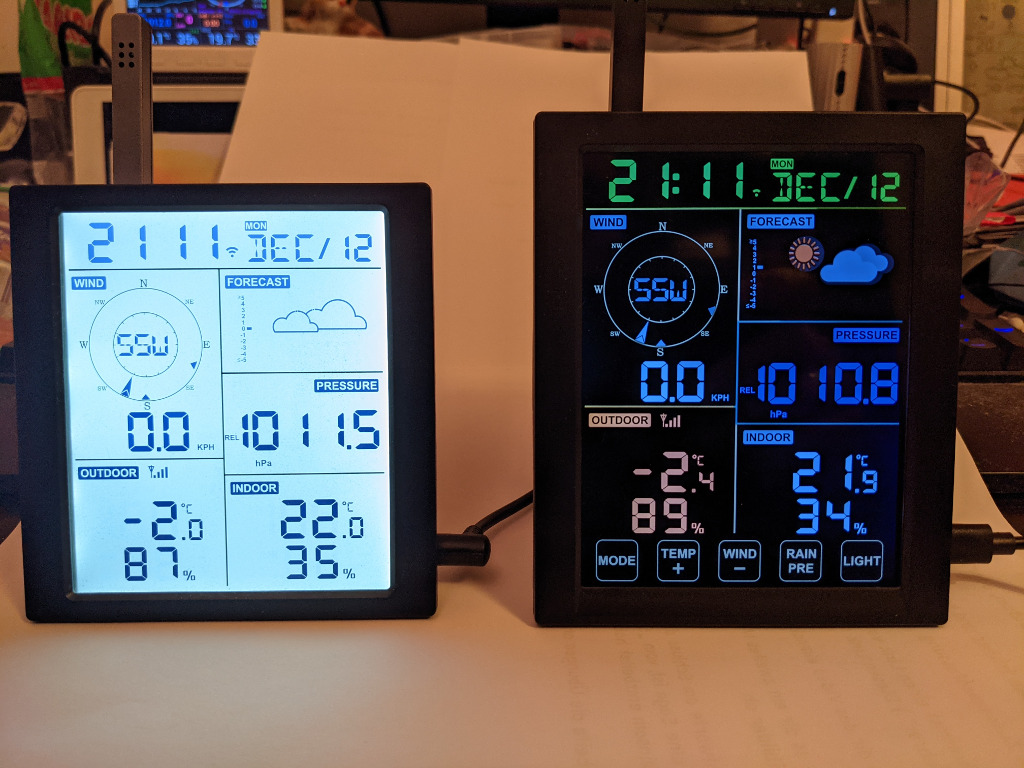

Die WN1980C ist offenbar als Nachfolgemodell der WN1910C vorgesehen.
Eine unaufgeregte Evolution mit leichten Verbesserungen ohne größere Überraschungen.
Offensichtlich ist die leicht gewachsene Höhe (die den Touchtasten unterhalb des Displays an der Front geschuldet ist - die Anzeigefläche für Wetterdaten sowie deren Aufbau bleibt identisch) und eine USB-C-Buchse zur Stromversorgung (bisher erfolgte die Spannungsversorgung über einen Hohlstecker).
Das Gerät hat nun also die Maße von 12,7cm in der Höhe und 10,4cm in der Breite (im Gegensatz zu WN1910C mit 11cm Höhe). Auch hier gibt es auf der Rückseite 2 Löcher zur Wandmontage - auch hier hätte ich mir eher EIN mittiges Loch gewünscht, um die Anbringung mit EINEM Nagel zu ermöglichen.
Zusätzlich kommt in der Höhe noch der klappbare Sensor für Innentemperatur und Luftfeuchte hinzu. Vermutlich ist dieser nur klappbar, damit er beim Versand kein größeres Packmaß erfordert. Ein Betrieb sollte jedenfalls nur im ausgeklappten Zustand erfolgen.
Über den integrierten Ständer kann man das Gerät aber auch einfach auf den Tisch stellen.

Nach Aussage eines anderen Nutzers der die WN1980C direkt mit der WN1910C vergleichen kann, ist der Displayhintergrund dunkler wodurch der Kontrast verbessert wird.
Ich persönlich mochte jedenfalls die Farbvielfalt der WN1910C nicht - da gefällt mir die WN1980C mit dem einheitlichen dunklen Hintergrund deutlich besser. Daher kann ich die WN1980C auch nur mit der WN1900C vergleichen.

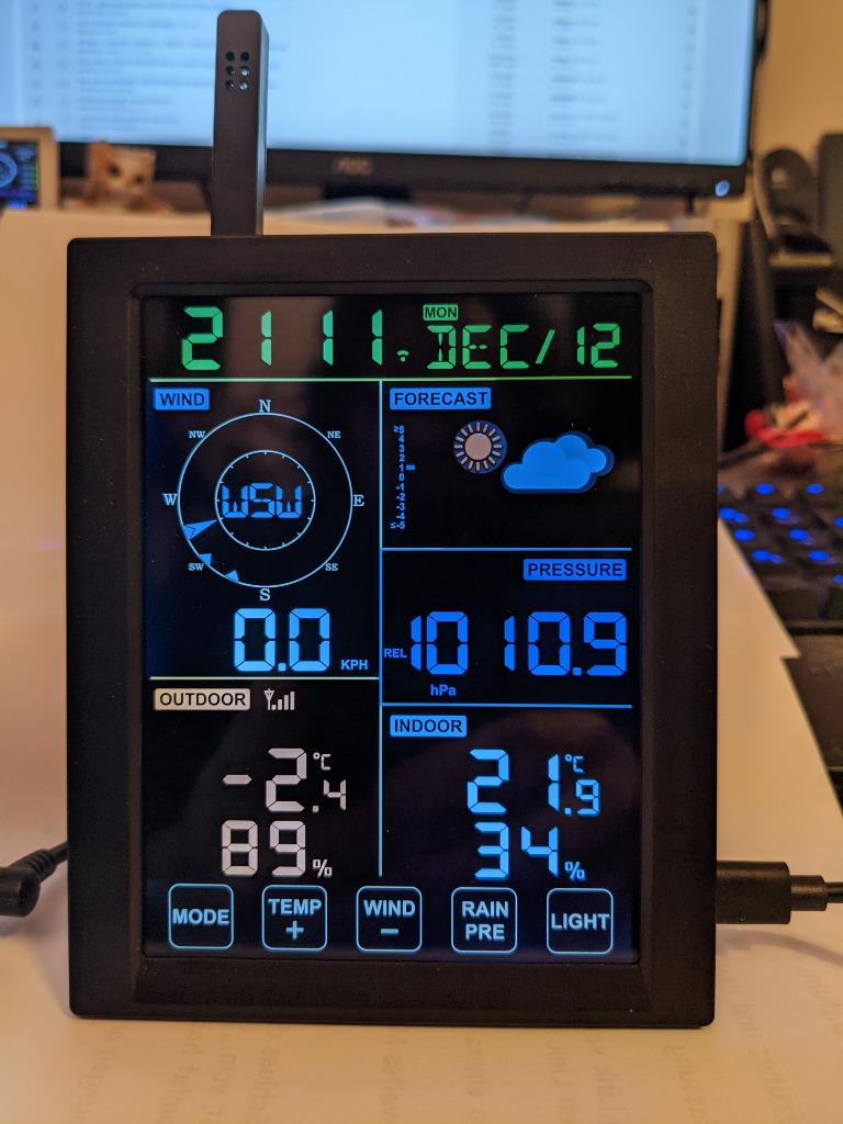

Die Anzeige der WN1980C ist klar und deutlich und die Zahlen sind noch so gross, das man sie auch aus 5m Entfernung noch gut erkennen kann.
Das Screen-Layout ist identisch zur WN1900C/WN1910C - es werden also nicht die Werte aller unterstützter Sensoren angezeigt. Wie bei der WN1900C oder WN1910C werden sämtliche Sensoren des Ecowitt-Universums erkannt und ggf. an Wetterdienste (auch per custom server) verschickt.
Angezeigt werden jedoch ausschliesslich Zeit, Datum, Wind, Regen, die Innentemperatur des eingebauten Sensors, ein Vorhersage-Icon (vermutlich auf Luftdruck-Basis) und ein Feld für Aussentemperatur und Luftfeuchte/WH32/WH31.
Die Helligkeit des Displays lässt sich bei externer Stromversorgung in 5 Stufen von hell bis aus über Druck auf die LIGHT-Taste einstellen. Im Batteriebetrieb geht das Display nach ca. 10 Sekunden automatisch aus und lässt sich per Touch auf die untere rechte Display-Ecke für diese 10 Sekunden reaktivieren.
In der hellsten Stufe verbraucht die Konsole 140mA - bei gleichzeitiger Nutzung der Weboberfläche sind es 150mA. In den weiteren Abstufungen der Displayhelligkeit sind es 120, 110, oder 90mA. Interessant: auch bei abgeschalteten Display werden diese 90mA von meinem Messgerät gemessen.
Eine Zeitsteuerung wie von der HP2551C fehlt leider komplett. Somit leuchtet die Konsole immer - auch nachts.
Ich wünschte, Ecowitt würde die Steuerung via GW1000-API per Befehl und via WLAN steuerbar machen, dann könnte ich die Anzeige vom Bewegungsmelder abhängig machen und ansonsten den Strom sparen. Oder eben zeitgesteuert an- und ausschalten.
Ein Pulsen/Flackern der Hintergrundbeleuchtung wie ich es bei der WN1900C erlebt habe, findet hier (es gibt ja auch keine Hintergrundbeleuchtung) nicht statt.
Die Anzeige gibt es leider weiterhin nur in einer englischen Sprachfassung. Somit muss man mit den üblichen Anglizismen wie FORECAST, OUTDOOR, INDOOR, PRESSURE oder RAIN oder den englischen Kurzbezeichnungen der Wochentage leben.
Immerhin werden auch in Europa übliche Einheiten unterstützt.

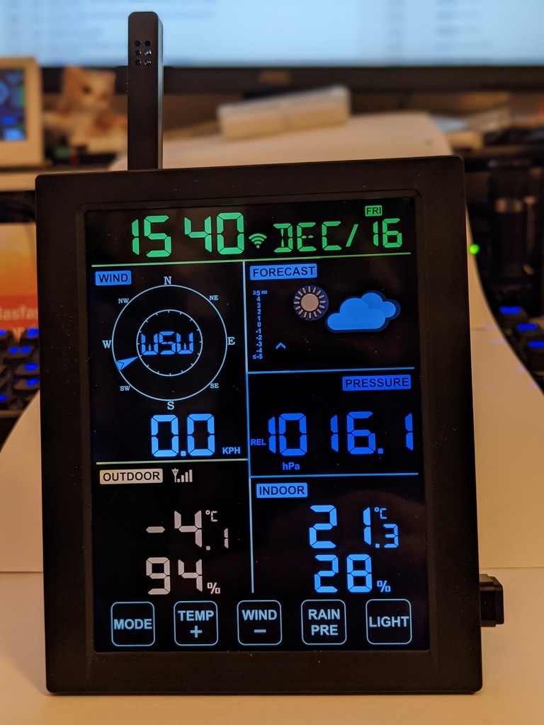

Die bei der WN1900C und WN1910C hinten befindlichen Tasten sind nun als Touch-Sensoren nach vorn direkt unter die Anzeigefläche der Wetterdaten gewandert. Das beschert einen echten Vorteil bei der Bedienung - ich musste bisher immer die Konsole umdrehen um die auf der Rückseite versteckten Tasten zu bedienen.
Mit der MODE-Taste kann man zwischen normaler Ansicht, Ansicht der min-/max-Werte, Alarmeinstellung Hi/Lo und der Anzeige der MAC-Adresse wechseln.
Per TEMP-Button kann man auswählen, welchen Sensor man in der linken unteren Ecke als Temperatur sehen möchte. Möglich sind outdoor, chill, dew, heat sowie alle WH31-Sensoren 1..8. Auch ein Cycling der Anzeige ist möglich.
Die WIND-Taste wechselt zwischen permanenter Anzeige der Wind- oder der Böen-Geschwindigkeit.
Die Anzeige im Regen-Feld lässt sich durch die RAIN-Taste festlegen. Möglich ist da die Anzeige der aktuellen Rate, des Events oder der Regenmenge pro Stunde, Tag, Woche, Monat und Jahr. Wird die RAIN-Taste länger gedrückt, erfolgt statt Anzeige der Regenwerte eine Luftdruckanzeige, bei der zwischen absoluten und relativen Luftdruck umgeschaltet werden kann.
Die Tastentöne lassen sich wie bei der WN1900/1910 abstellen: langer Druck auf die MODE-Taste bis bEEP erscheint und dann auf WIND drücken.
