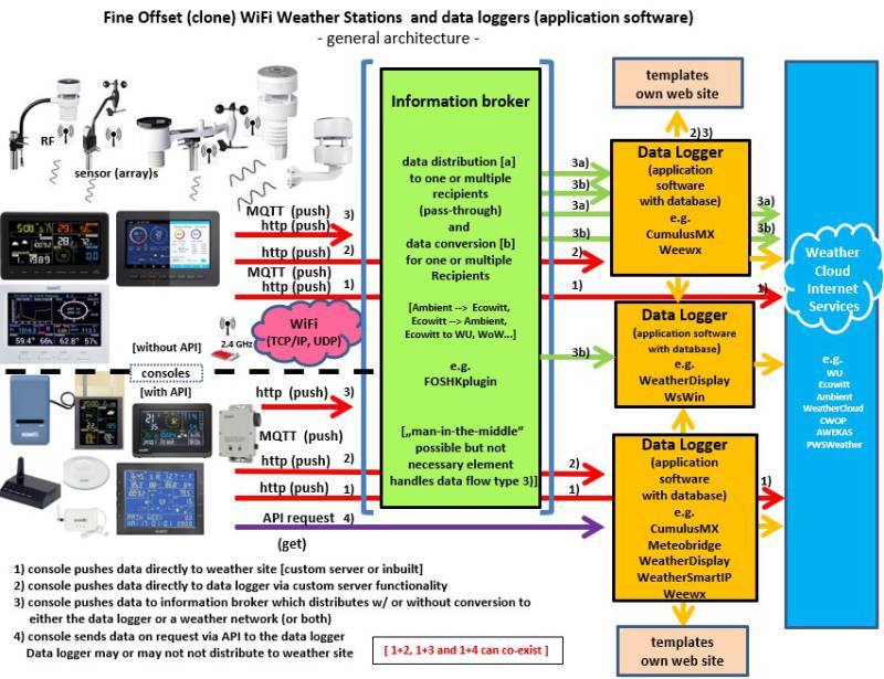

Das Ecowitt Ökosystem
Eine Übersicht des Datenflusses zwischen Sensoren, Konsolen, Netzwerk, Internet etc. findet sich hier: Datenfluss

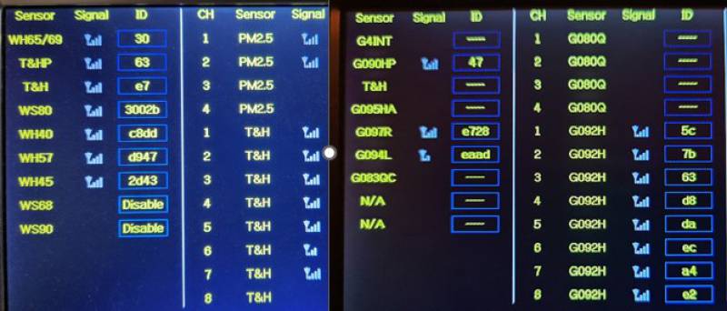

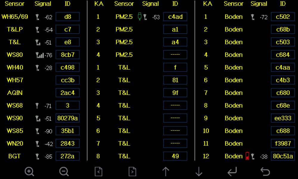

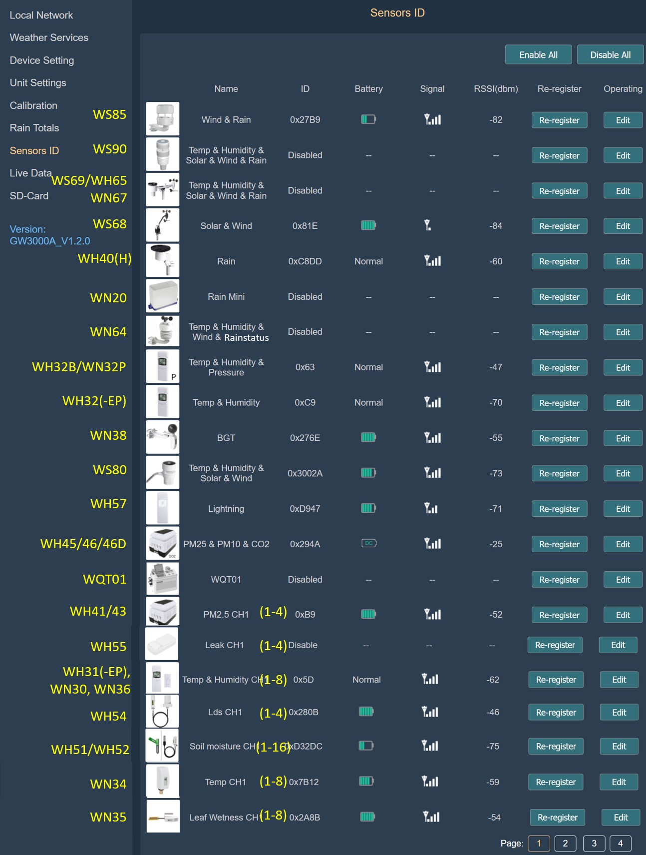

- die SensorsID Seite -
dort findet man alle für die Konsole möglichen Sensoren, ihre Kurzbezeichnung, ihre hexadezimale Sensor-ID und den Sensor-Übertragungsstatus („Signalanzeige“, wobei diese nicht die Signalstärke angibt, sondern anzeigt, wieviele lückenlose Übertragungsintervalle zu einem Empfang führten) - esgibt dazu noch eine zweite Seite (Pfeiltaste –>), wo die neuen WN34 und WN35 Sensoren sowie der WH54/LDS01 zu finden sind. Die Einstellungen werden vorgenommen, indem man mit den Pfeil-hoch bzw Pfeil-runter Tasten sich durch die ID Felder bewegt und mit der (-) auswählt. Es erscheint dann ein kleines Dialogfenster, indem man den Sensor aktivieren und von der Konsole suchen lassen kann (Register), ihn deaktivieren kann (Disable) oder selbst die ID, die man natürlich kennen muss, eintragen (wenn man z.B. zwei WH32B/WN32P Innensensoren hat und einen bestimmten der beiden in der Konsole aktivieren möchte). Manchmal findet die Konsole nicht alle aktiven Sensoren von selbst und man muss hier durch automatisches oder manuelles Registrieren nachhelfen.
nachstehend die deutschsprachige Anzeige der ersten SensorID-Seite
1. Spalte
| Hauptsensor (-gruppe) | Signal | ID | Bemerkung | (die IDs sind Beispiele) |
| WH65 | 30 | die 7-in-1 Aussensensorgruppe | ||
| T&HP (T&LP) | 63 | der WH32B Innensensor: Temperatur, Feuchte, Luftdruck | ||
| T&H (T&L) | c7 | der WH32 Aussensensor: Temperatur, Feuchte | manchmal auch WH32 D oder WH32F genannt | |
| WS80 | 3002b | die 6-in-1 Aussensensorgruppe | mit Ultraschall Anemometer | |
| WH57 | d947 | der Blitzsensor | ||
| WS45 | 2d43 | die 5-in-1 Innensensorgruppe | Luftqualität CO2 + PM2.5 + PM10 + Innentemperatur/Luftfeuchte | |
| WS68 | — | die 5-in-1 Aussensensorgruppe |
2. Spalte
| PM2.5 Luftqualitätssensoren und Extra-Temp bzw.-Feuchte Sensoren | |||
| WH41/WH43 | Kanal 1-4 | ||
| WH31/WN30 | Kanal 1-8 | ||
3. Spalte
| Bodenfeuchte-Sensoren und Wasser-Detektoren | |
| WH51 | Kanal 1-8 |
| WH35 | Kanal 1-4 |

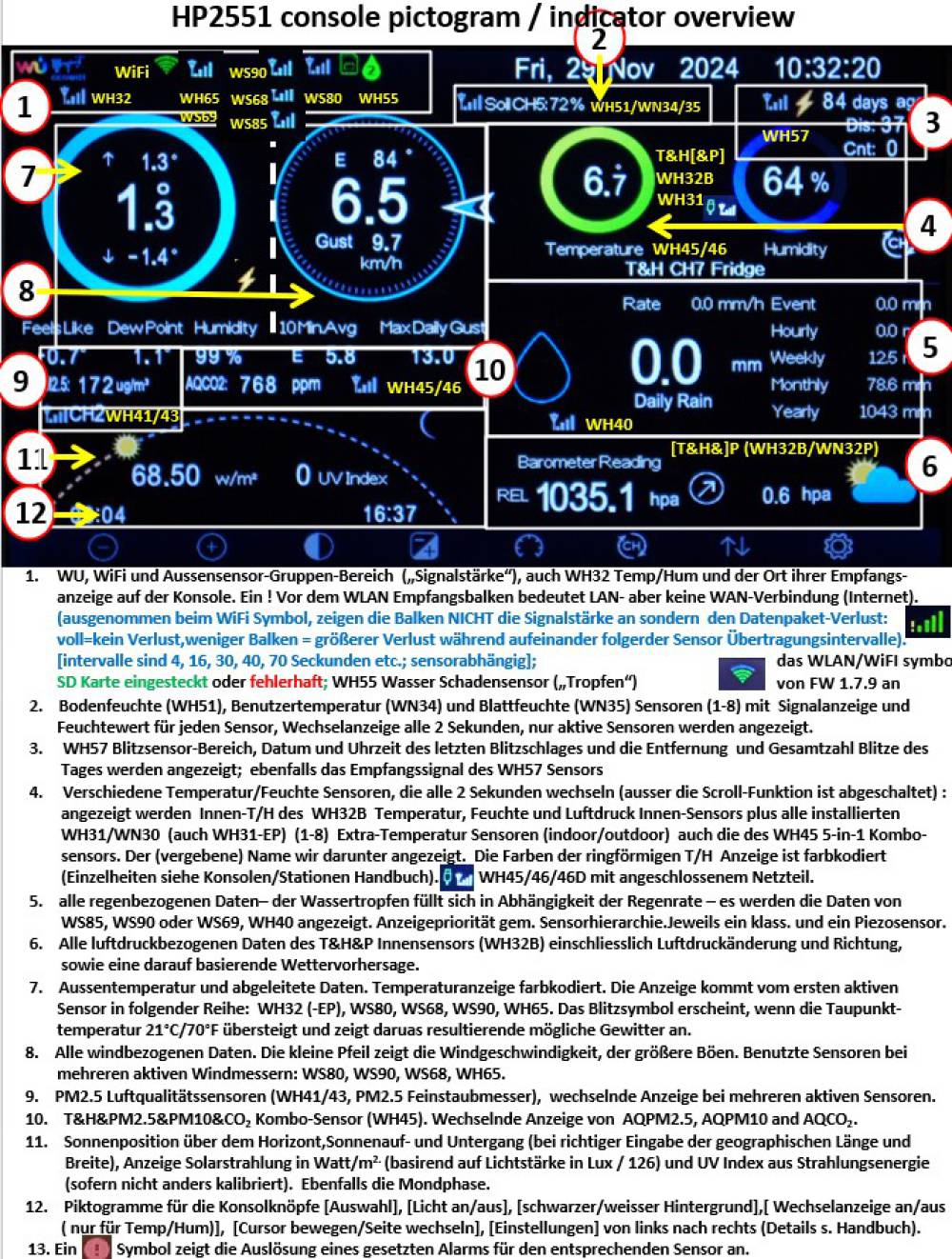

Ecowitt HP2550 / HP2560 Hauptbildschirm erklärt
Nachfolgende Abbildung hat den Stand Gerätefirmware Version 2.1.0 vom Februar 2026
14. zu jedem Sensor gibt es ein im Normalbetrieb unsichtbares rotes Batterie-Symbol
, das bei schwacher Batterie (< 20%) links von der Empfangsanzeige des betreffenden Sensors erscheint.
Bei dem Alarmsymbol gibt es drei unterschiedliche Farben:
- rot, wenn ein Maximalwert aktiviert wurde,
- blau, wenn ein Minimalwert aktiviert wurde, und
- gelb, wenn Maximal- und Minimalwerte aktiviert wurden.
Die installierten Extrasensoren bzw. abgeleitete Werte wie VPD, WBGT etc., die größtenteils auf dem Hauptbildschirm angezeigt werden, haben auch eine eigene Seite, auf der sich auch die Überschriften (bzw. Unterschriften auf der Hauptseite) ändern lassen:

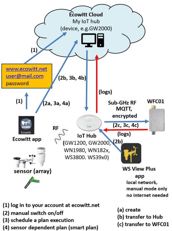

Seit April 2026 wird schrittweise, beginnend mit GW300 1.2.0 und GW2000 3.3.1 Firmware und in der Folge für alle IoT-fähigen Konsolen, eine Kindersicherung für die IoT-Geräte eingeführt, die bei Aktivierung eine Betätigung des physischen Ein-/Ausschalters verhindert.
Beispiel:
(Stand: 28-Dec-2023)
Für weitere Details: WFC02
- Signalqualität
- Eingangsspannung
- Verbrauch
- Programmzeit
- aktueller Status
- Zugang zum Plan Modus
- Zugang zum Smart Modus
- weitere Informationen
- aktueller Verbrauch
- Ein-/Ausschalter

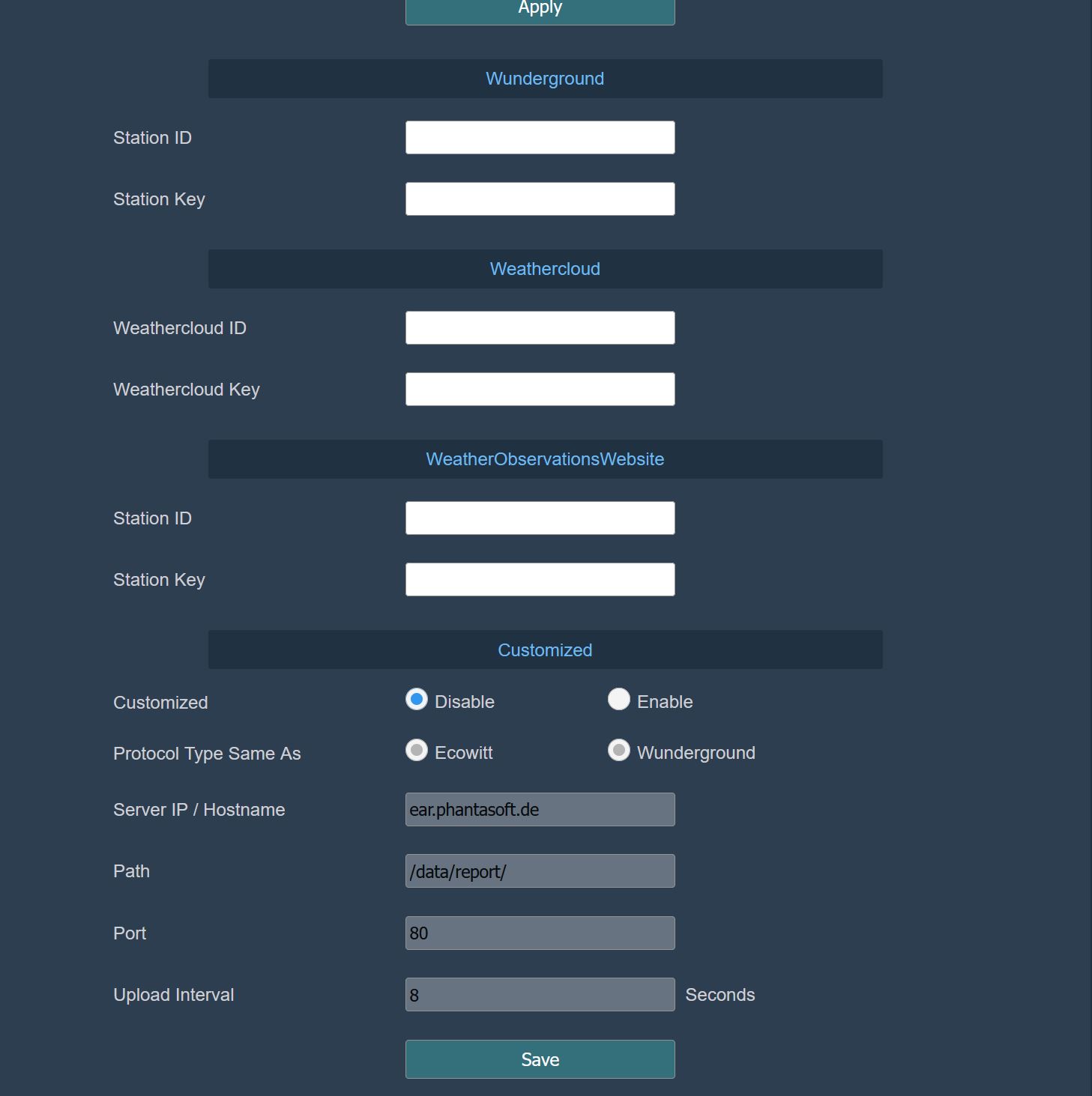

Custom Server
Das WU und Ecowitt Format
Wichtig:
Die Gesamtlänge der Verifiierungsdaten (7 Bytes + IP/hostname + Pfad + Port + Intervall) ist intern auf 64 Zeichen begrenzt. Netto verbleiben 57.
| weewx.conf | Ecowitt-Konsole bzw. WS View Plus Weather Services - Customized |
| [station] | Enable |
| station_type = Interceptor | protocol type same as: Ecowitt |
| [Interceptor] | ServerIP/Hostname: 192.168.8.15 (die IP Adresse des Computers/Servers, auf dem weewx läuft) |
| mode = listen | Path: / |
| device_type = ecowitt-client | |
| port = xxxx #(z.B. 8000) | Port: xxxx (der gleiche wie in weewx.conf in der [Interceptor] Stanza) |
| iface = eth0 # bzw. wlan0 | Upload Interval: 16 |
Ergebnis (zB WN1910)—→

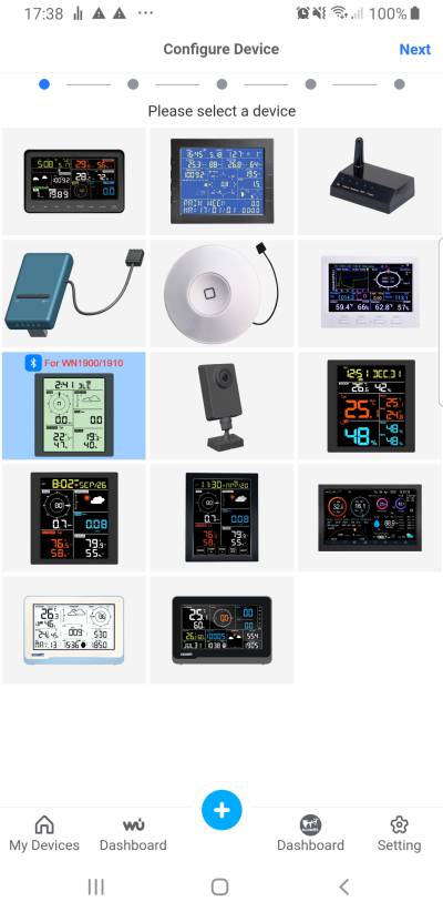

WS View Plus App - WSV+
1. Durchführung der Verbindung zwischen Konsole und Router im lokalen Netz („pairing“, „WiFi provisioning“) - (nur Konsolen mit „GW1000 API“: GW1000, GW1100, GW2000, WH2650, WN19x0, WN1821)
Durchführung des Pairings (Verknüpfung einer Konsole/Gateway mit dem WLAN-Router des lokalen Netzwerks) (Ecowitt-Begriff: WiFi provisioning)
Die aktuelle Version mit vollständigem Funktionsumfang (einschliesslich WS85, WS90 „Wittboy“, Lasersensoren LDS-01 und HP10 Kamera) ist 2.0.67 (Stand: April 2026)
Der WN20 und die WN1700 sowie WN38 und WN52 werden ebenfalls unterstützt.

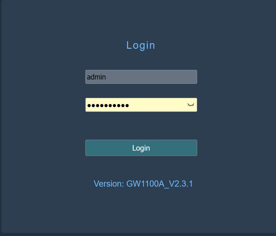

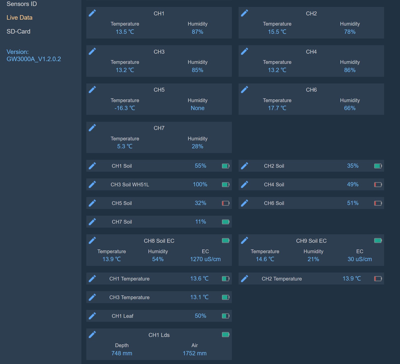

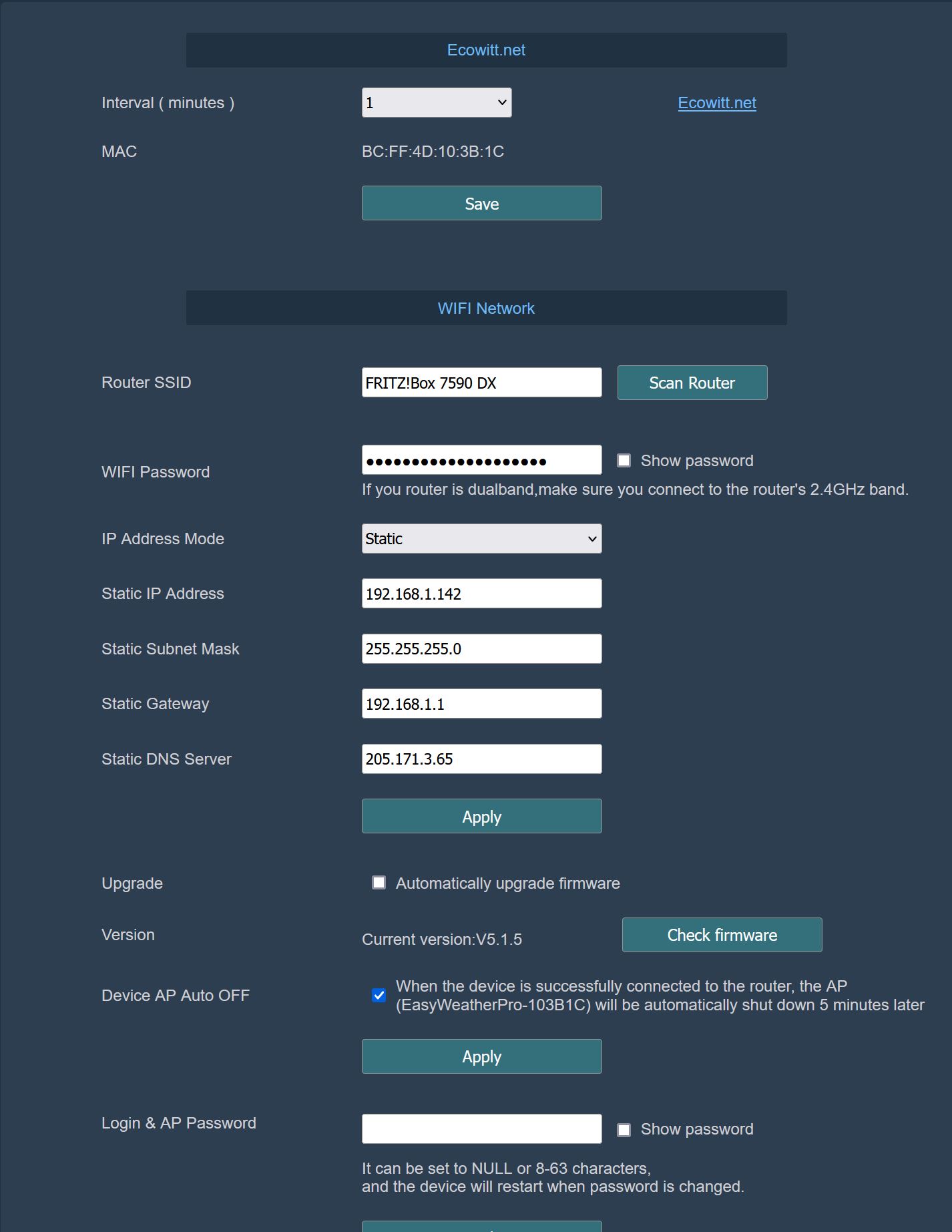

die lokale Webseite der Konsolen mit neuem WiFi-Modem und der Konsolen mit lokalem http-API (WebUI)
Diese Webseite kann (innerhalb desselben lokalen Netzwerk, in dem sich der aufrufende Computer und die Konsole befinden) auf zweierlei Art aufgerufen werden:
- über die IP-Adresse der Konsole im lokalen Netzwerk, also http://IP-Adresse (z.B. http://192.168.1.11)
- über die IP Adresse 192.168.4.1 im eigenen WLAN der Konsole (oft auch AP - access point - genannt): Netzwerkname (SSID): entweder EasyWeatherPro-xxxxxx oder Konsolenname+Frequenzzeichen-WIFIxxxx (z.B. GW2000A-WIFIxxxx), wobei (xx)xxxx die letzten vier (6) Zeichen der MAC Adresse der Konsole sind, 6 bei EasyWeatherPro. Hier muss das lokale WLAN der Konsole aktiviert werden, indem die Konsole neu gestartet wird. Bei Konsolen, die sich mit EasyWeatherPro-xxxxx melden, kann nur das Netzwerk, der Datenupload und Passwort der Webseite konfiguriert werden. Weitere Konfiguration bzw. Ansicht von Live-Daten ist nicht möglich, nur bei Konsolen mit lokalem http-API.
Bei den Konsolen mit EasyWeatherPro WiFi Firmware sieht die Seite folgendermassen aus: (für Konsolen mit EasyWeather WiFi Firmware (ohne Pro) gibt es diese Webseite nicht)

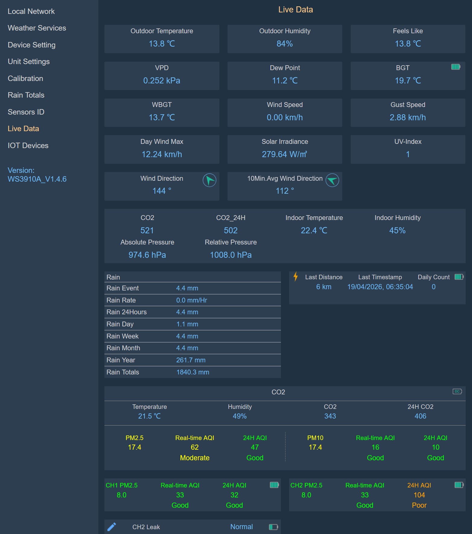

Bei den Konsolen mit lokalem API sind weitere Seiten (Menu !) zugänglich - nachstehend die Live-Datenanzeige
die Registrierung der Sensoren erfolgt auf der Sensor ID Seite
Mit dem WebUI lässt sich die gesamte Konfiguration einschliesslich Netzwerk und lokales manuelles IoT-Gerätemanagement durchführen - die WS View Plus App kann das (fast) alles auch, allerdings keine Netzwerkkonfiguration.

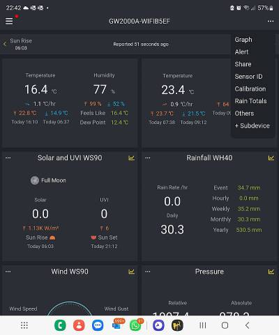

die Ecowitt App
akutelle Version: 1.1.70 (April 2026)
Seit Version 1.1.60 kann man via Ecowitt App auch eine Fernkonfiguration der Konsolen mit IoT-Fähigkeit* vornehmen. Passwortvergabe und Routerpairing sind vom Fernzugriff ausgeschlossen. Ursprünglich war das nur für die WS6210 Konsole vorgesehen, da deren Haupteinsatzszenario abgelegene Standorte ohne WLAN sind.
Die Tatsache, dass diese Funktionalität nicht benutzergesteuert abschaltbar ist, hat bei einigen Benutzern Unmut erzeugt, da man darin einen Eingriff in die eigene Datenhoheit sieht. Man muss dazu allerdings auf seinem Cloud-Konto (ecowitt.net) eingeloggt sein. Dass dieses nur per Benutzername und Passwort geschützt ist, also z.B. keine 2-Faktor-Authentifizierung hat, wird das als Schwachstelle für mögliche Cyberangriffe angesehen.
') diese geschieht über eine verschlüsselte MQTT Kommunikation zwischen dem Ecowitt-Cloud-Server und der IoT-Fähigen Konsole (nur diese Konsolen bzw. deren Firmware beherrschen die MQTT Kommunikation)

Abruf der Sensordaten aus dem lokalen Netzwerk via http-Aufruf (lokales http-API)
der Aufruf im Web-Browser lautet: http://IP-Adresse/get_sensors_info?page=x wobei x=1,2(,3,4) innerhalb des lokalen Netzwerks
je nach API Version ist x=1,2 oder x=1,2,3,4 - langfristig wird dieser Aufruf für alle Konsolen mit lokalem http API auf x=1,2,3,4 umgestellt
Eine Tabelle der Konsolen und deren APIs im Englischen Ecowitt WiKi.
Hintergrund ist die Darstellung aller Sensoren (mittlerweile 73 - März 2025) auf den SensorID-Seiten des WebUI bzw. von WS View Plus.
Beispiel:
Jeder Sensor besitzt eine type-Nummer (Stand Ende März 2026: 0 - 72), die in der API-Antwort nach Aufruf zurückgeliefert wird (siehe unten).
Eine ID FFFFFFFE bedeutet, dass der Sensor nicht in der Konsole registriert ist. Die ID eines registrierten Sensors ist eine 2-5-stellige hexadezimale Zahl, die sich normalerweise auf einem kleinen Aufkleber auf dem Sensor befindet.
Ausnahmen sind die Temperatur-/Luftfeuchtesensoren der WH31Familie. Neue Modelle des WN32 bzw. des WN32P zeigen ihre Sensor-ID auf dem Display nach Einlegen der Batterie an. Ältere Modelle machen dies nicht.
