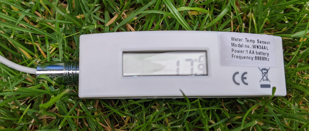

  • WN nn normaler batteriebetriebener Sensor (neue Bezeichnung) z.B. WN30, WN34, WN35, WN67

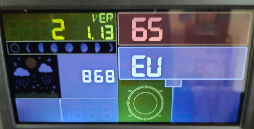

7 mal die rechte Taste drücken bis zur Übersicht „Factory
dort dann bitte mit der linken Taste 4 mal nach unten gehen auf „About
Diese Konsole ist zusammen mit dem WS69 Kombiaussensensor die zweitälteste der Fine Offset / Ecowitt WiFi-fähigen Wetterstationen. Sie ist offensichtlich auch die am weitesten verbreitete und von allen Wiederkäufern vertriebene Konsole/Station.
Firmware-Version WH2910

Die Stromversorgung erfolgt über eine AA-Batterie, bei der ich ((@olicat) wie üblich bei den Aussensensoren eine Lithium-Batterie empfehle. Die Batterie fehlt im Lieferumfang - eine Schelle sowie weiteres Anbaumaterial sind jedoch dabei. Eine deutsche Anleitung ist nicht enthalten - genaugenommen gab es trotz Ankündigung auf der außerordentlich schönen Verpackung gar keine Anleitung. Das wird sich bis zum Marktstart in Deutschland sicher noch ändern.
Eine deutsche Anleitung ist nicht enthalten - genaugenommen gab es trotz Ankuendigung auf der außerordentlich schoenen Verpackung gar keine Anleitung. Schelle und Anbaumaterial sind dabei, nicht aber die AA-Batterie, die zum Betrieb noetig ist. Bei Einsatz im Aussenbereich und bei erwartbaren tiefen Temperaturen empfehle ich [@olicat] - bei allen Aussensensoren - den Einsatz einer Lithium-Batterie.
Interessanterweise werden die WN34 Sensoren in der Firmware (und damit im internen GWyx00 API) nicht, wie vielleicht erwartet, als Bodentemperatursensoren geführt (die WH51 Sensoren werden als Bodenfeuchtesensoren geführt), sondern als benutzereigene Temperatursensoren. [Details dazu in einem noch bei Gelegenheit zu erstellenden Beitrag zum Ecowitt Gateway API - eine englische Version dazu existiert übrigens bereits: https://www.wxforum.net/index.php?topic=40730.0 Abschnitt Ecowitt Gateway API]
Kabellänge 1 m (WN34L 3 m)
