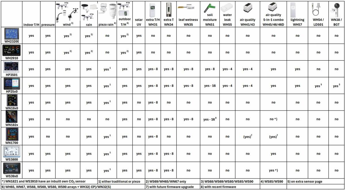

Welche Konsole mit welchen Sensoren zusammenarbeiten kann findet man in der Kompatibilitätsmatrix

Übrigens: ob eine Station weiter ausbaufähig ist, also ob man später weitere Sensoren dazupacken kann, definiert sich über die Konsole, die man hat. (wobei man natürlich auch eine Zweitkonsole, empfehlenswerterweise dann eine andere 8-), nehmen kann).
Die kannst Du nach Gusto auswählen, ggf. auch mehrere. Allerdings sind die Modelle WS2320 und WS2910 nicht mehr erweiterbar.
Man sieht das in den Konsolen/Sensor-Tabellen: Anzahl möglicher Sensoren pro Konsole

x: nicht anwendbar
WLAN: 2,4 GHz WLAN
LAN: 1-Gbit-Ethernet
die Tabelle ist zwar in Englisch, aber trotzdem verständlich ;-)
Sobald es da neue Erkenntnisse gibt, wird die Tabelle auch aktualisiert =)
