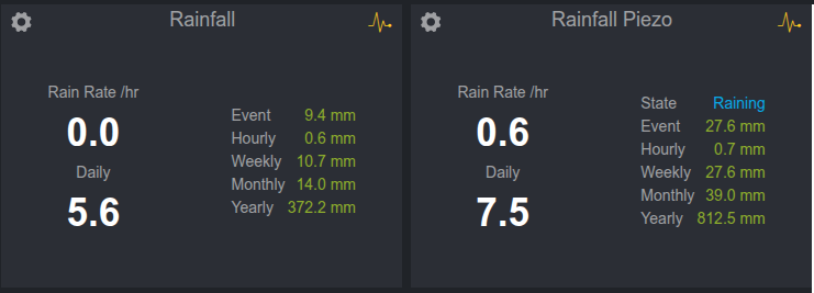

Hallo Wetterfreunde,
gibt es die Möglichkeit im PWS Dashboard beide Werte (Piezo und WH40) anzuzeigen?
Wenn ich nur den WH40 anzeigen will, müsste ich die index.php im /ecowitt/ Verzeichnis anpassen (wie oben beschrieben).
Meine foshkplungin.conf sieht aktuell so aus....
Muss ich hier auch was anpassen?

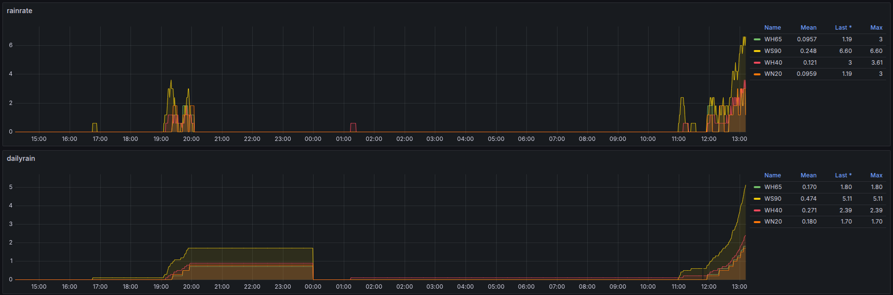

Aber ich wuesste nicht, warum man die Piezo-Werte auf einer oeffentlichen Seite anzeigen wollte, wenn man doch die deutlich besseren Werte des traditionellen Sensors hat. Intern vergleiche ich natuerlich auch - aber eben mit anderen - geeigneteren - Mitteln: InfluxDB und Grafana:
Gruss, Oliver

ich denke, es geht so wie Oliver das beschreibt.
Ohne REMAP kommen beide Werte in PWS-Dashboard an - ABER, in der neueren index.php (aus dem ../ecowitt Verzeichnis)
gibt es da ebenfalls Austauschcoding, so dass das so allein nicht mit beiden funktionieren wird.
Das wird über einen Schalter am Skript-Anfang gesteuert.
Ohne REMAP bekommst Du die WH40 Daten in der Regenkachel angezeigt.
Um beides zu bekommen, brauchst Du zwei Kacheln (ginge theoretisch auch in einer, aber das wird Gewurschtl)
Man müsste also mehrere Dinge tun
1. in FOSHKplugin das REMAP weglassen
2. in der .../ecowitt index.php den Piezo-Austausch verhindern (entsprechenden Code ausdokumentieren bzw. Schalter auf Null/false)
3. das Regenmodul kopieren und die Kopie auf die Piezo-Werte umstellen (die klassischen Werte durch die Piezowerte (Variablen) ersetzen)
4. das neue zusätzliche Regenmodul in die Darstellungsliste aufnehmen
Das geht natürlich nicht ganz so einfach. Da wird einiges an Verständnis, Programmieren und Testen abverlangt, bis das klappt. Unmöglich nicht, aber aufwändig.

Michl80 hat geschrieben: 15 Nov 2025, 10:41 Sollte jetzt also funktionieren.
wie @olicat richtig bemerkte, funktioniert es jetzt ggf. so, dass anstelle der Piezowerte nun die Werte eines traditionellen Regenmessers angezeigt werden.
Deine jetzige Einstellung ist so, dass PWS-Dashboard jetzt die Piezowerte ignoriert.
(sie sind schon da und könn(t)en auch programmiertechnisch abgefragt werden).
PWS-Dashboard ist zunächst so gestrickt, dass es beim Regen nur entweder/oder gibt.
Wenn Du wirklich beides haben willst, brauchst Du eine zweite Regenkachel (Kopie), in der Du anstelle der traditionellen Regendaten die Piezodaten aus dem von der Konsole (via FOSHKplugin) gelieferten Datenstring "herausfischst" und anzeigst.
