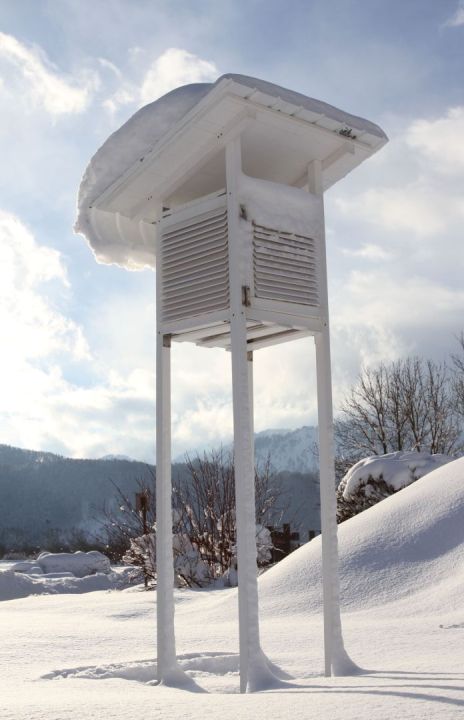

Ich hab das hier
im Garten stehen.
Ist eine Menge Arbeit, war es mir aber wert.

mitschke hat geschrieben: 12 Nov 2024, 18:16 Ich hab das hier
im Garten stehen.
:thumbup: schönes Teil !
