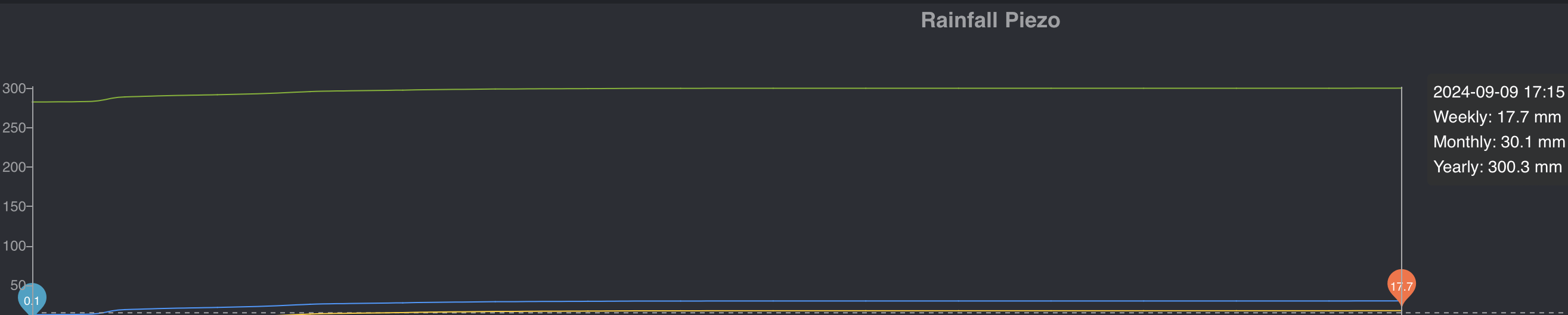

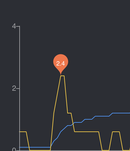

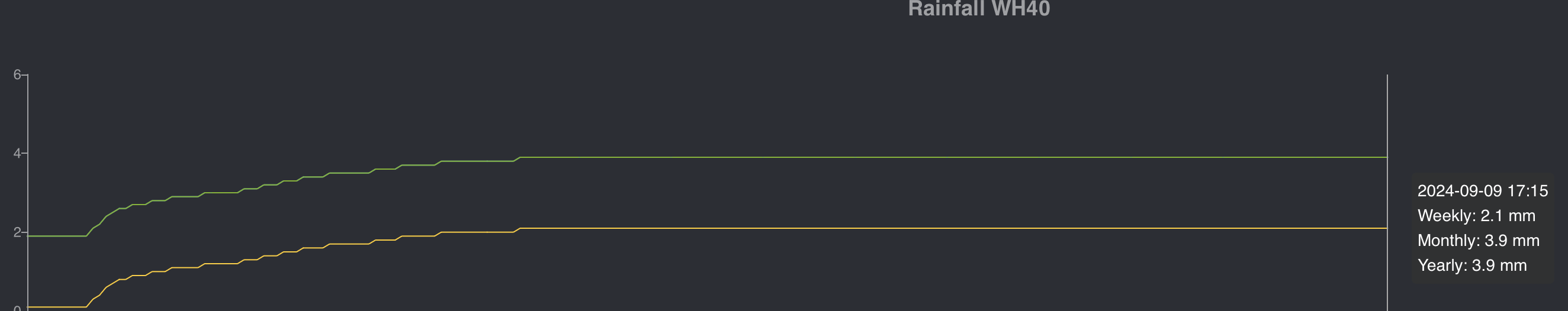

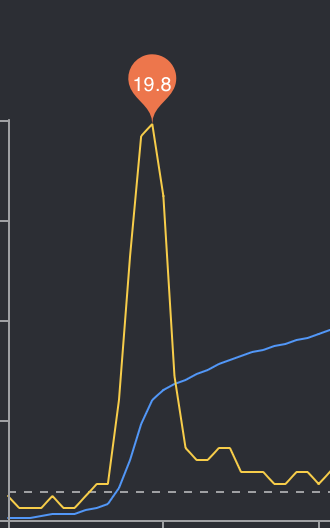

Guten Tag,
Mache ich etwas falsch (schon wieder), habe ich eine falsche Einstellung oder mache ich etwas anderes falsch.
Ich habe jetzt seit ein paar Tagen einen WH40.
Wenn ich die heutige Regenmenge mit der des Wittboy Pro vergleiche, gibt es einen riesigen Unterschied in der Menge.
Ich dachte, der WH40 würde viel genauer sein als der Wittboy. Aber dieser Unterschied ist wirklich groß....
Kann mir bitte jemand aus dem Traum helfen.

- Wittboy

- WH40

- wie ist denn der WS90 kalibriert ?
- wo steht denn Deine Station (auf der Ecowitt-Wetterkarte) ?
- die Werte, die Du zeigst auf den Bildern scheinen Regenraten und nicht die akkumulierte Regenmenge zu sein - vergleichen sollte man zunächst die Regenmengen
- wie stark war denn der Regen ? Gab es bei starkem Regen auch starken Wind ?

Re: WH40 -> Wittboy, mach Ich (wieder) etwas falsch?
Gyvate hat geschrieben: 09 Sep 2024, 17:01 - wie ist denn der WS90 kalibriert ?
Regen 0,10
Messung 1 0,72
Messing 2 0,70
MEssung 3 0,92
Messung 4 1,00
Messung 5 1,00
https://www.ecowitt.net/home/map,
Mein Station steht in Friedrichsbrunn
Es war gestern Abend, also ziemlich starke Regenfall. Neben uns hat mann ein "Glass" und die zeigten 45 liter.
der Link war leider nicht sehr hilfreich - wo ich die Wetterkarte finde wusste ich schon ...
Ich hätte mir den direkten Link zu Deiner Station erwartet
Friedrichbrunn wird als Orts-/Stadtteil von Thale im Harz angegeben, aber dort findet ich weit und breit keine Ecowitt-Wetterstation.
Oder handelt es sich um ein anderes Friedrichsbrunn.
Um da jetzt etwas sagen zu können, müsste ich mir auch Stationen in der Umgebung anzeigen und deren Werte anschauen können - wenngleich Regen nicht homogen ist und 100 m weiter ganz anders sein kann.
Aber 45 liter (= mm) sind viel - da ich die Station auf der Karte nicht fand, weiss ich nicht, was die Regenmenge für WH40 und WS90 waren. Es gibt viele Gründe, warum ein WH40 zu wenig misst und ein WS90 zu wenig oder zu viel.
Das muss man erst mal eingrenzen.
Bei starkem Regen sind es beim WH40 teilwese erhebliche Spritzverluste, die man nur über eine ordentliche Randerhöhung korrigieren kann. Ganz neue Modelle sollen das bald ab Werk bekommen.
