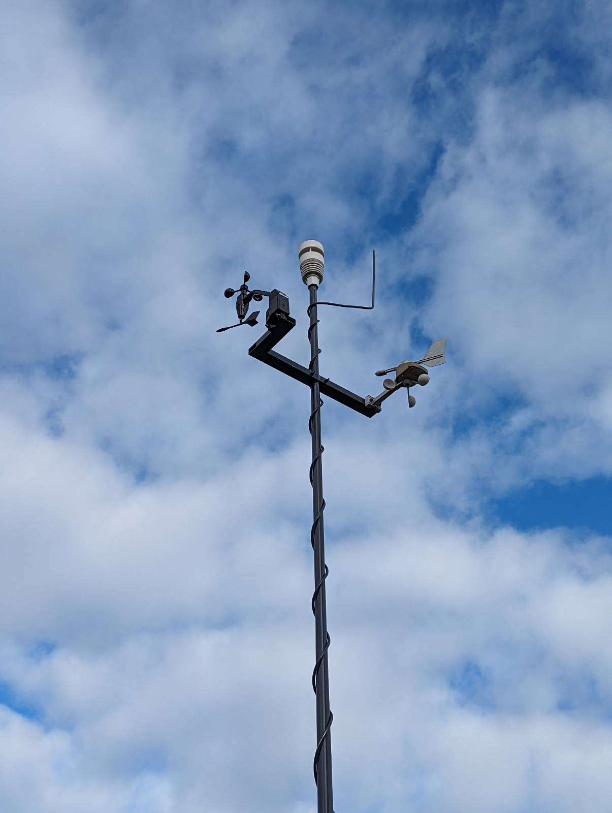

Nachts, bei starkem Regen:
LaCrosse28xx: 86km/h
WS90: 72km/h
WS68 110,2km/h
Die Schäden ringsum (insbesondere das fehlende Dach meines Nachbarn) lassen mich an den Werten der WS90 zweifeln.
Der Windmesser der LaCrosse hat seit ein paar Minuten auch nur mehr zwei von drei Schaufeln (und misst immer noch stärkere Böen als die WS90)
Montagesituation 13m über Grund und 5m über dem Dachfirst

mitschke hat geschrieben: 22 Dez 2023, 19:53 ...
wenn das generell so ist, braucht der WS90 in diesem Setup vielleicht einen "Kalibrierungsfaktor" (besser Korrekturfaktor) > 1.0.
Ich würde mal damit arbeiten und sehen, ob er sich damit den anderen annähert.

Eher mal ein FW-Update und dann weiter sehen. Ich glaub ja eher an einen prinzipbedingten Fehler. Der WS90 misst einfach nicht kontinuerlich. Aber wer weiß. Wer misst, misst Mist.
