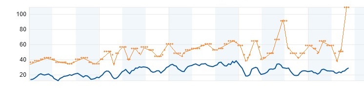

ich habe seit 2 Monaten an einem neuen und sehr tollen Standort eine GW1102 am Laufen.
Dort arbeitet die Station mit dem Windmesser WS68.
Der Standort ist ein in alle Richtung frei gelegenes Segelfluggelände.
Der Sensor befindet sich am dortigen Windsackmasten unterhalb des Windsackes auf ca. 8m Höhe, der Mast steht neben der Graslandepiste des Segelflugplatzes.
Nun haben wir heute hier eine windige Wetterlage, auf den Schwarzwaldgipfeln sind bei uns Böen bis 115 km/h angesagt, in den Niederrungen bis 70 km/h.
Nun rauschte gerade eben hier eine ziemlich starke Böe bei mir durch, welche an meinen anderen 2 Stationen mit rund 65 km/h gemessen wurde, doch auf besagtem Segelflugplatz, welcher am exponiertesten liegt, wurde die Böe mit etwas über 100 km/h registiert.
ich habe aktuell noch keinerlei Erfahrungswerte was den neuen Standort angeht, er ist auf jeden Fall sehr windgünstig, doch kommt mir die gemessene Böe doch etwas heftig vor, weswegen ich jetzt mal eine Einschätzung einholen wollte, wie sehr man dem Windmesser bei der Böenerfassung Glauben Schenken kann?
Aktuell stellt es sich so dar, dass der 10-Minütige Mittelwind so um 25-30km/h liegt, das denke ich passt rel. gut, das zeigen auch meine anderen Stationen im Umkreis an, doch dann kommen vereinzelt an der neuen Station mit dem WS68 Böen um 80 und jetzt halt 100km/h durch, kann das stimmen?
Hab die Windgrafik mal hier angehängt, blau der 10-Minütige Mittelweind, orange die 10-Minütigen Max-Böen (zur besseren Anschauung habe ich bei den Böen die Punkte händisch mal mit einem Strich verbunden, nicht wundern wieso da teilweise mehre Punkte nebeneinander liegen, ich übertrage zu WU immer die höchste Windböe innerhalb 10 Minuten, d.h. über 10 Minuten werden dann pro Windböe eben mehrere Punkte nebeneinander gesetzt).
Eigendlich sieht die Grafik ganz passabel aus, dennoch kommt mir die Böe mit knapp über 100km/h halt doch etwas hoch vor, deswegen wollte ich mal eine Einschätzung zu diesem Windmesser.
Vielleicht passt das aber auch wirklich so, denn dann zeigt sich, dass der Windmesser eine wesentlich bessere Böenerfassung als meine anderen 2 Stationen hat.

- böemax.jpg (33.06 KiB) 2328 mal betrachtet
