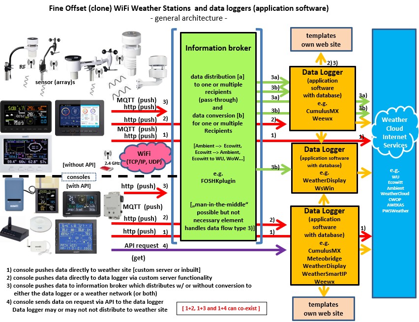

Das "Panel", die Konsole WS3900 bezieht seine Daten von den Aussensensoren.
Der Datenfluß (siehe auch Bild WikI und Anhang) ist Sensor --> Konsole --> lokales Netzwerk (via LAN oder WLAN) --> Internet.
Der GW3000 ist auch eine (anzeigelose) Konsole und empfängt auch die Sensordaten etc., speichert aber zusätzlich Daten in einem selbstgewählten Intervall (1-240 min) auf einer eingesteckten FAT32 formatierten SD Karte ab.
Daten können auch über die Custom-Server Funktion der Konsolen an AWEKAS geschickt werden.
Meteobridge kann die Daten aus den Konsolen abrufen und z.B. in seinem Aurora-Cloud Template speichern.

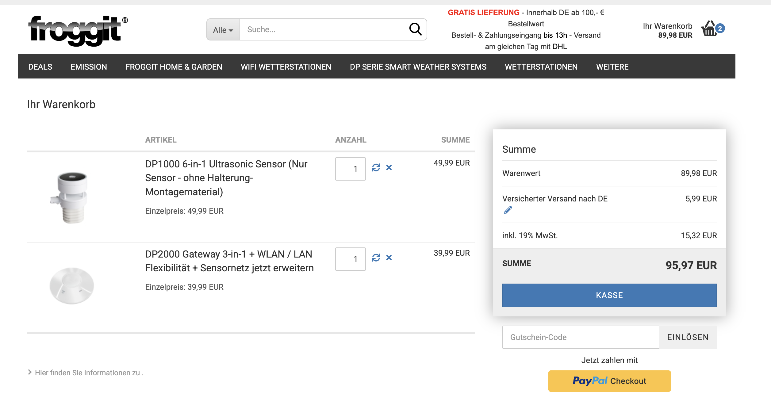

kann alles erledigen setup von Froggit .......bisschen Mc Gyver skills Halterung basteln für DP1000 und DP2000 mit ethernet RJ45 Kabel Internetverbindung für stabile Daten und Uptime. Windguru integration für AI forecast auch dabei.
Auto-Setup über App:
Push der benutzerdefinierten Host-Konfiguration (custom host config) mit einem Update-Intervall von 8,8 bis 60 Sekunden als Option..default 10 sec.
Bitte nach dem Setup bei mir melden – Station Name und Koordinaten (am besten per Google Maps-Link) mitteilen.
Erst dann werden die Daten korrekt in der App angezeigt.
