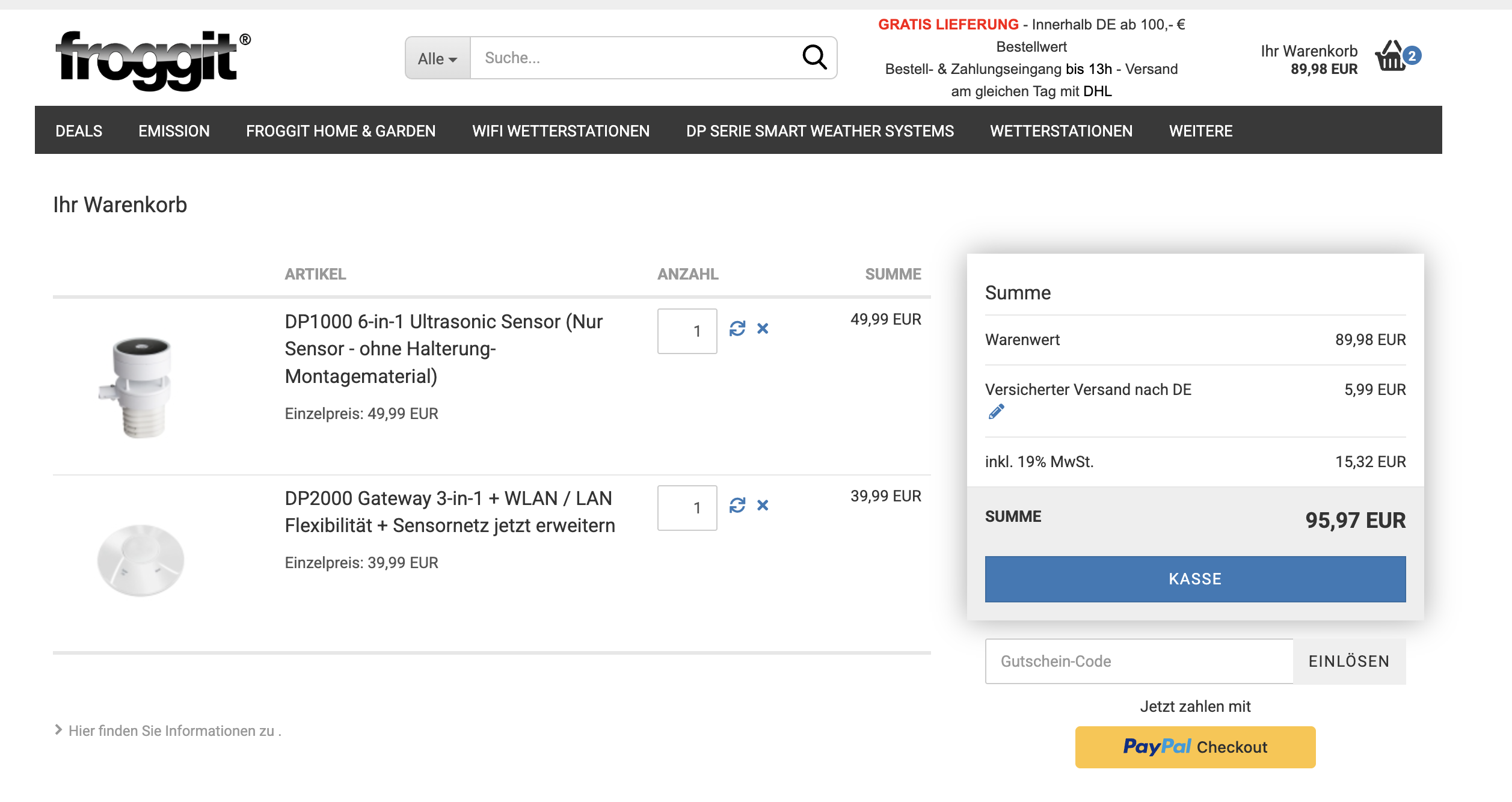

Rundum-sorglos-Paket
Momentan mache ich diese Integrationen alle kostenlos.
Das Projekt Heliumsmartworld Kwind ist aus einem Ferien-Burnout im Jahr 2022 auf meinem Wohnzimmer Sofa entstanden. Ich wollte einfach ein cooles Netzwerk aufbauen – und Netzwerke verdienen in den ersten 3–5 Jahren in der Regel kein Geld. Deshalb fokussiere ich mich zu 100 % auf Qualität und Wachstum und integration neuer Technologien Web3.
Bier- oder Kaffeespenden sind natürlich jederzeit willkommen!
App mit Wind -Alarm Push Notification
kann alles erledigen setup von Froggit .......bisschen Mc Gyver skills Halterung basteln für DP1000 und DP2000 mit ethernet RJ45 Kabel Internetverbindung für stabile Daten und Uptime. Windguru integration für AI forecast auch dabei.
Auto-Setup über App:
Push der benutzerdefinierten Host-Konfiguration (custom host config) mit einem Update-Intervall von 8,8 bis 60 Sekunden als Option..default 10 sec.
Bitte nach dem Setup bei mir melden – Station Name und Koordinaten (am besten per Google Maps-Link) mitteilen.
Erst dann werden die Daten korrekt in der App angezeigt.
Wichtig:
In der App werden nur Knoten angezeigt – keine m_s, BFT, oder km/h!
Keine privaten Stationen bitte!
Segelvereine, Modellflugplätze und Paraglider-Startplätze – OK
Beispiel Live Wind mit Webcam stream Fahne zeigt Windrichtung visuell auf der Karte an (Station WS90 Wittboy) (IP Kamera Hoster Ipcamlive.)
https://kwind.app/station/66a22a2a14d4a022cc734807
Fullscreen PC oder TV von dieser Station https://kwind.app/station/66a22a2a14d4a ... fullscreen
Instagram für Stories mit live wind gauge screenshots von der App
https://kwind.app/search
https://get.kwind.app/for-kite-schools
https://stations.windguru.cz/
https://get.kwind.app/wind-stations andere optionen WS68 od WS90 Wittboy Ecowitt order Discount Code KWIND
https://kwind.app/widgetCreator/. sobald Station live ist copy paste auf Webseite
https://get.kwind.app/gadgets Div Gadgets kleine Displays ESP32 M5stack core 2 od.Lilygo LED farben nach Windspeed custom Ausgänge GPIO für Wind Warnungen auch möglich sowie Anzeige ms, bft ,oder km/h ... https://github.com/kwindapp/E_Paper_KWind_Websocket
https://github.com/kwindapp/PlatformIO- ... KWind-WS80
