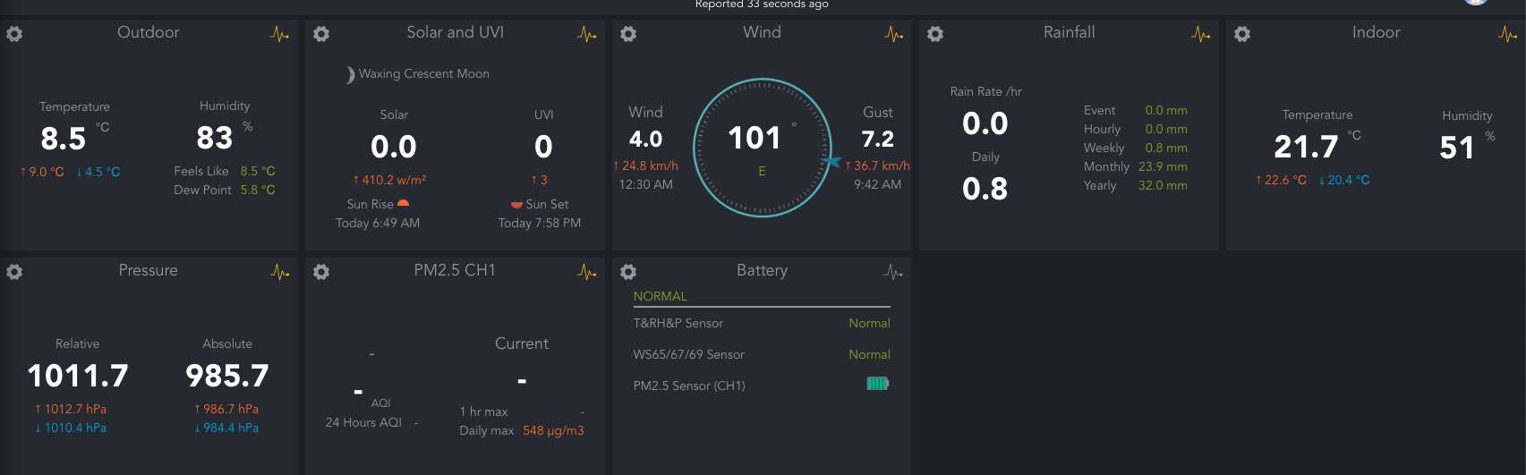

ich hoffe, das ist in der Richtungen Forenkategorie gelandet. Mit Staunen stelle ich gerade fest, dass ich auf einmal Werte von Feinstaub angezeigt bekomme und dieser Sensor bei mir in der Station mit drin ist. Auf der ecowitt-Dashboard-Seite kann ich sehe, das es gegen 07.55 Uhr heute Morgen die erste Aufzeichnung gab, die etwa 55 Minuten anhielt und seither nichts mehr aufzeichnete. Der Sensor selbst wird jedoch weiterhin angezeigt und in der Statusanzeige aller Batterien, wird dieser mit einer vollen Batterie angegeben. Die Bezeichnung lautet "PM2.5 CH1".
Ich nutze die dnt WeatherScreen Pro Station (das Froggit HP100SE Pro Black Edition Pendant). Außer dem mitgelieferten Kombi-Temperatur-Luftfeuchte-Luftdruck Indoor-Sensor, habe ich bislang keine weiteren Sensoren dazugekauft. Kommt erst später in Betracht.
Rausschmeißen des Feinstaubsensor ist ja möglich, aber wie verhindere ich künftig, dass automatisch ein Sensor sofort eingebunden wird, wenn dieser auch nur annähernd in der unmittelbaren Nachbarschaft das erste Mal angeschmissen wird?

Es ist sogenannte Gute Praxis, alle Sensoren, die man nicht besitzt (und auch nicht "fremdempfangen" will) im jeweiligen Konsolen-Setup (WS View [Plus] App oder Konsolenmenu unter Sensors ID) zu deaktivieren (English Disable), damit es nicht zu unerwünschten Seiten- und Störungseffekten kommt.
Automatisch sofort einbinden geht dann nicht, sondern man muss dann den/die neuen Sensor/en selbst aktivieren. Wenn man die Einstellung auf "Lernen" /"Learning" lässt, wird ein neuer möglicherweise aber nicht garantiert auch automatisch erkannt. Dann bleibt allerdings das Risiko von "Kuckuckskindern". Spätestens, wenn man die Werte des eigenen Sensors und nicht die eines Nachbarn sehen will, ist der manuelle Eingriff (alles, was ich nicht habe, deaktivieren, und bei Neuanschaffung den neuen Sensor selbst in der Konsole aktivieren) zu bevorzugen.
