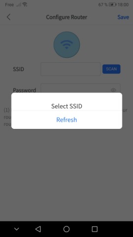

@olicat
Kein Scan, kein Refresh, nur grauer Hintergrung.
Funktioniert leider nicht bei mir (Android 9 , Huawei P10)Configure Router
Eine Seite ueber die man die verfuegbaren WLAN-Netzwerke suchen und sich daran anmelden kann.
