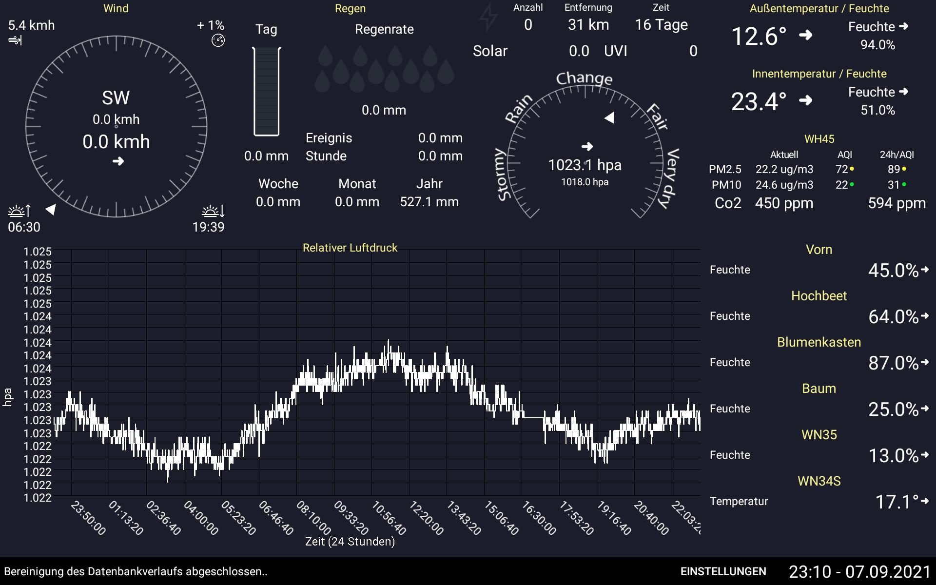

So kann (die Oberflaeche ist ja anpassbar) das dann aussehen - WH45, WN35 und WN34S enthalten):

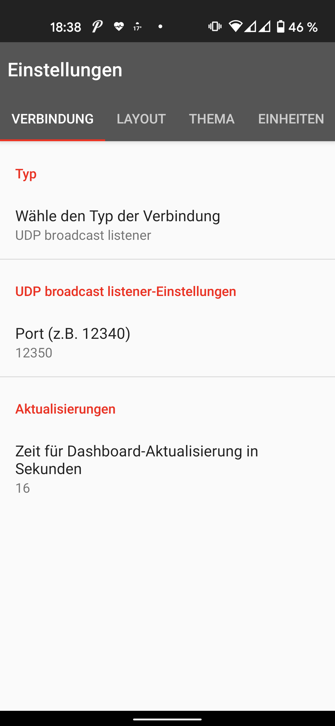

- Unterstuetzung eines neuen Verbindungstyps "UDP broadcast listener"
Will man mehrere PWT-Installationen mit Daten versorgen (also etwa mehrere Tablets oder zusaetzlich noch das Smartphone), hat man grundsaetzlich das Problem, das in der Wetterstation ja nur genau EIN frei definierbares Weiterleitungsziel konfigurierbar ist.
Ein Ausweg ist in vielen Faellen FOSHKplugin, das aus diesem einen Ziel beinahe beliebig viele machen kann.
Bisher musste man dann im FOSHKplugin fuer jedes Ziel einen separaten Forward konfigurieren wie ich in Installation of FOSHKplugin generic version for several PWT instances schonmal beschrieben hatte.
Dies ist aber - gerade bei mehreren Zielen die vielleicht auch wechselnde IP-Adressen haben (DHCP) - recht aufwendig. Ausserdem erzeugt es sinnlosen Netzwerktraffic, weil die Daten immer uebertragen werden, egal, ob das Endgeraet ueberhaupt angechaltet ist und die Daten entgegennehmen kann.
Daher gibt es mit v1.4.1 von PWT einen neuen Verbindungstyp: "UDP broadcast listener". In diesem Modus nimmt PWT die Daten per UDP entgegen.
Noetig dafuer ist die Definition eines Forwards im FOSHKplugin wie dieser hier:
der eingehende Daten der Wetterstation entgegennimmt und per UDP-Broadcast an eine Broadcastadresse (hier 192.168.15.255) auf einen konfigurierbaren Port (hier 12350) sendet.
Beliebige PWT-Clients koennen dann parallel und gleichzeitig die auf diesem Port gesandten Werte entgegennehmen und anzeigen. Die Daten werden nur einmalig verschickt - egal wie viele Clients damit versorgt werden sollen.
Im PWT ist dazu nur der Verbindungstype "UDP broadcast listener" und der entsprechende Port zu konfigurieren.
Ich nutze das hier fuer insgesamt 7 oder 8 Geraete und musste dafuer eben nur diesen einen Forward einrichten.
Das koennte vielleicht auch fuer Euch interessant sein.
Ansonsten funktioniert aber natuerlich der bisherie Weg mit den dedizierten Forwards und dem Verbindungstyp "Custom Server" im PWT auch weiterhin.
[Forward-46]
FWD_TYPE = RAWUDP
FWD_URL = 192.168.15.255:12350 # use broadcast address:port and configure PWT to the same UDP port
FWD_CMT = send the Ecowitt stream via UDP broadcast to multiple PWT instances to broadcastaddress:port
