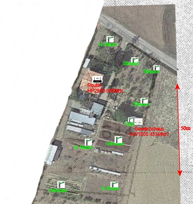

Ums Haus herum liegen recht große Gartenflächen (s. Bild), die unterschiedlich genutzt werden: Obstbäume und -sträucher, Weinreben, Gemüse etc. Es gibt auch ein Gewächshaus, wo ich Pflanzen vorziehe bzw. in Töpfen halte.
Ich denke so an ca. ein Dutzend Sensoren. Im Bild habe ich mögliche Standorte markiert. Wie man sieht, wird die Konsole (im Haus neben dem Router, am Fenster nach SO) zu einigen Sensoren wahrscheinlich gar keine Verbindung bekommen können, insbesondere zu denjenigen nicht, die weiter weg unterhalb (südlich) liegen, denn da sind Ställe und Wirtschaftsgebäude dazwischen.

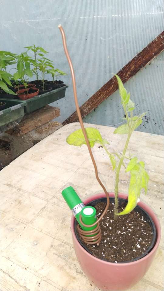

Zum Testen habe ich erst einmal nur einen Sensor WH51 gekauft und ihn im Gewächshaus in einem Blumentopf gesteckt. Luftlinie zur Konsole ca. 30 m, dazwischen Bäume, Sträucher, ein Stapel Dachziegel, eine Hauswand.
Das Signal ist sehr wechselhaft. Mal gut bis sehr gut, meist aber schlecht bis sehr schlecht (kein Balken).
(Den Sensor habe ich übrigens so gedreht, dass der Abzweig mit der Batterie drin von der Konsole weg weist.)
Ich habe daraufhin versucht, mit einer Kupferdrahtumwicklung als Antenne (s. Foto) das Signal zu verstärken. Das Resultat ist nicht eindeutig. Anfangs waren dann Balken da; jetzt, wo ich gerade dieses Posting schreibe, wird kein einziger Balken angezeigt.
Ich kann mir keinen Reim darauf machen, warum das Signal mal gut, mal schlecht ist. Kann die Luftfeuchte eine Rolle spielen? Dass bei hoher Feuchte das Signal schlechter wird?
Es scheint aber klar zu sein, dass ich wohl kaum, von allen gewünschten Standorten die Signale mit meiner Konsole im Haus empfangen kann.
Was tun?
Einen Repeater gibt es ja leider nicht.
Also denke ich an einen zweiten Empfänger, z.B. den GW1200, den ich im Gewächshaus montieren würde. Dieser könnte dann _vielleicht_ zu allen Sensoren Verbindung bekommen.
Wenn das klappt, ok, dann hätte ich zwar nicht alles auf meiner HP-Konsole sichtbar, aber damit könnte man leben.
