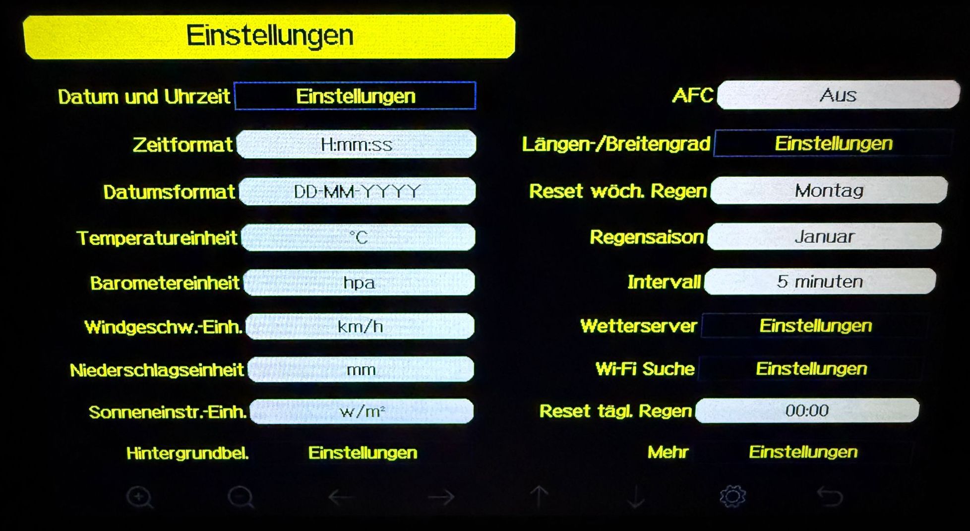

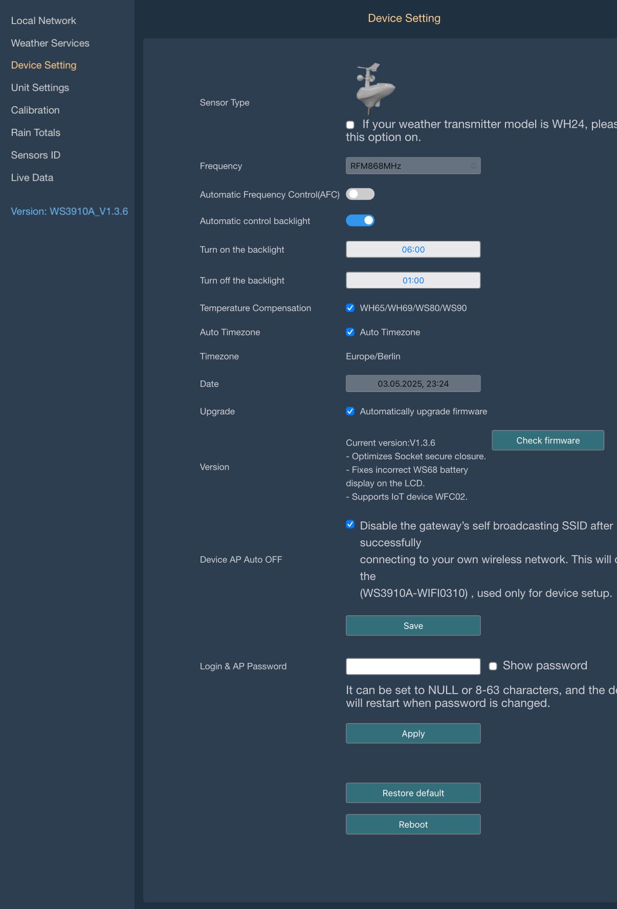

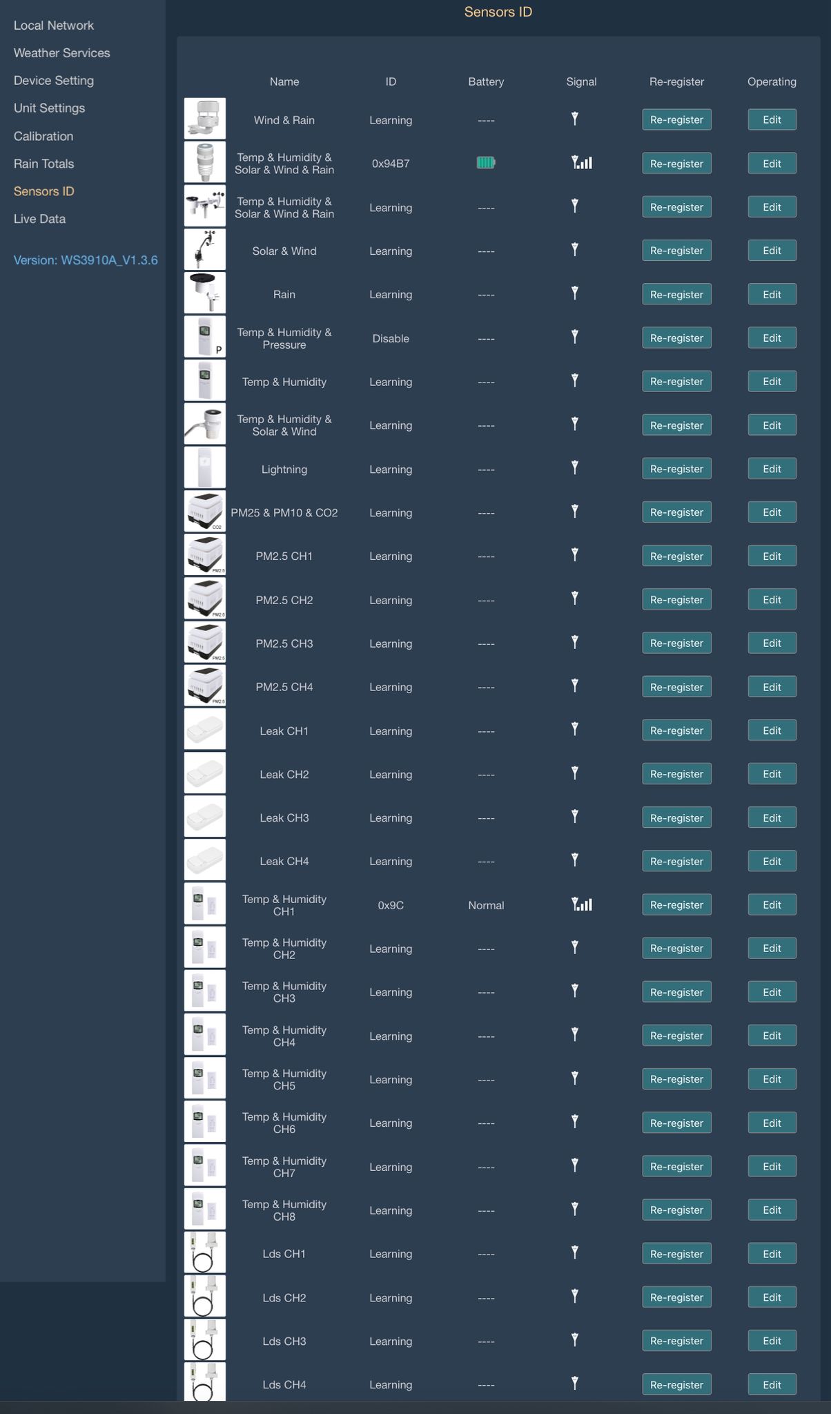

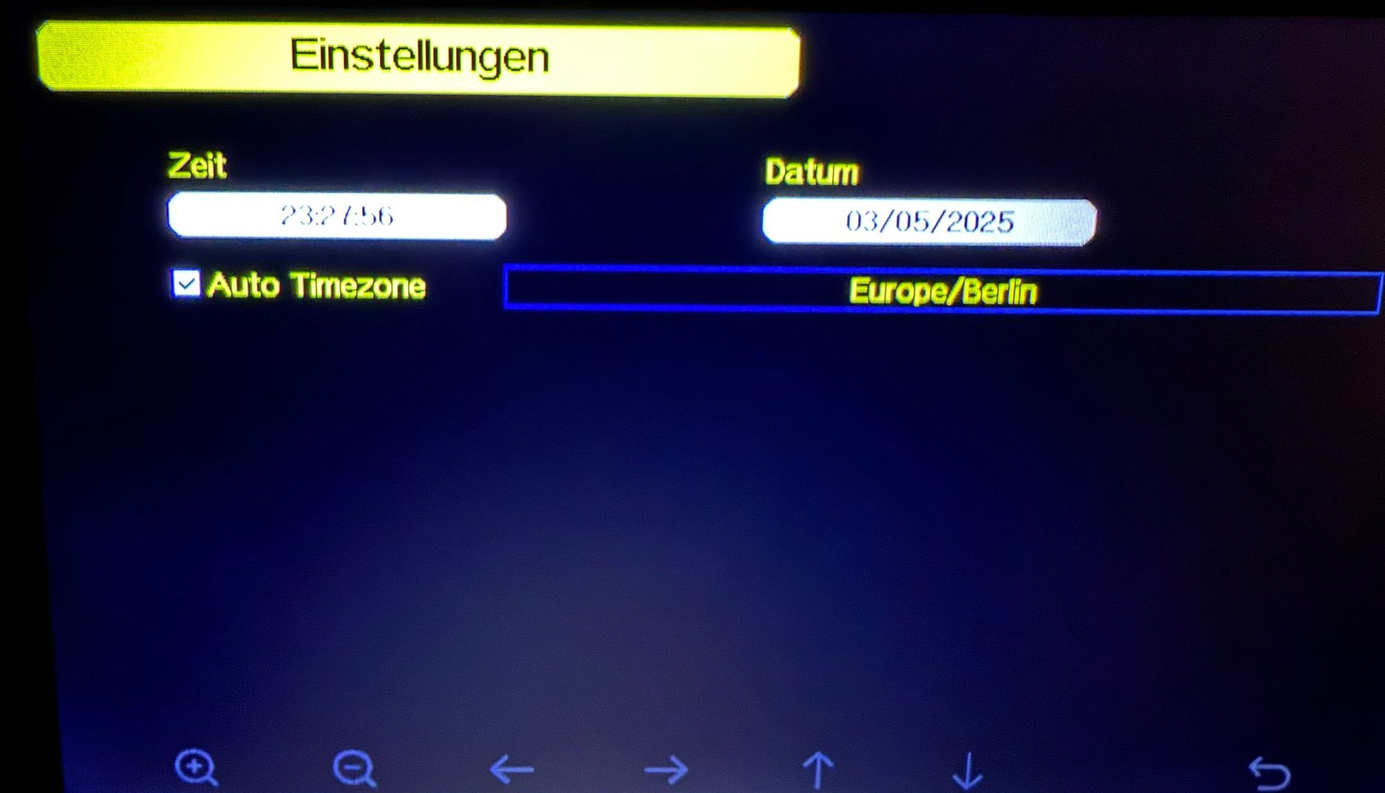

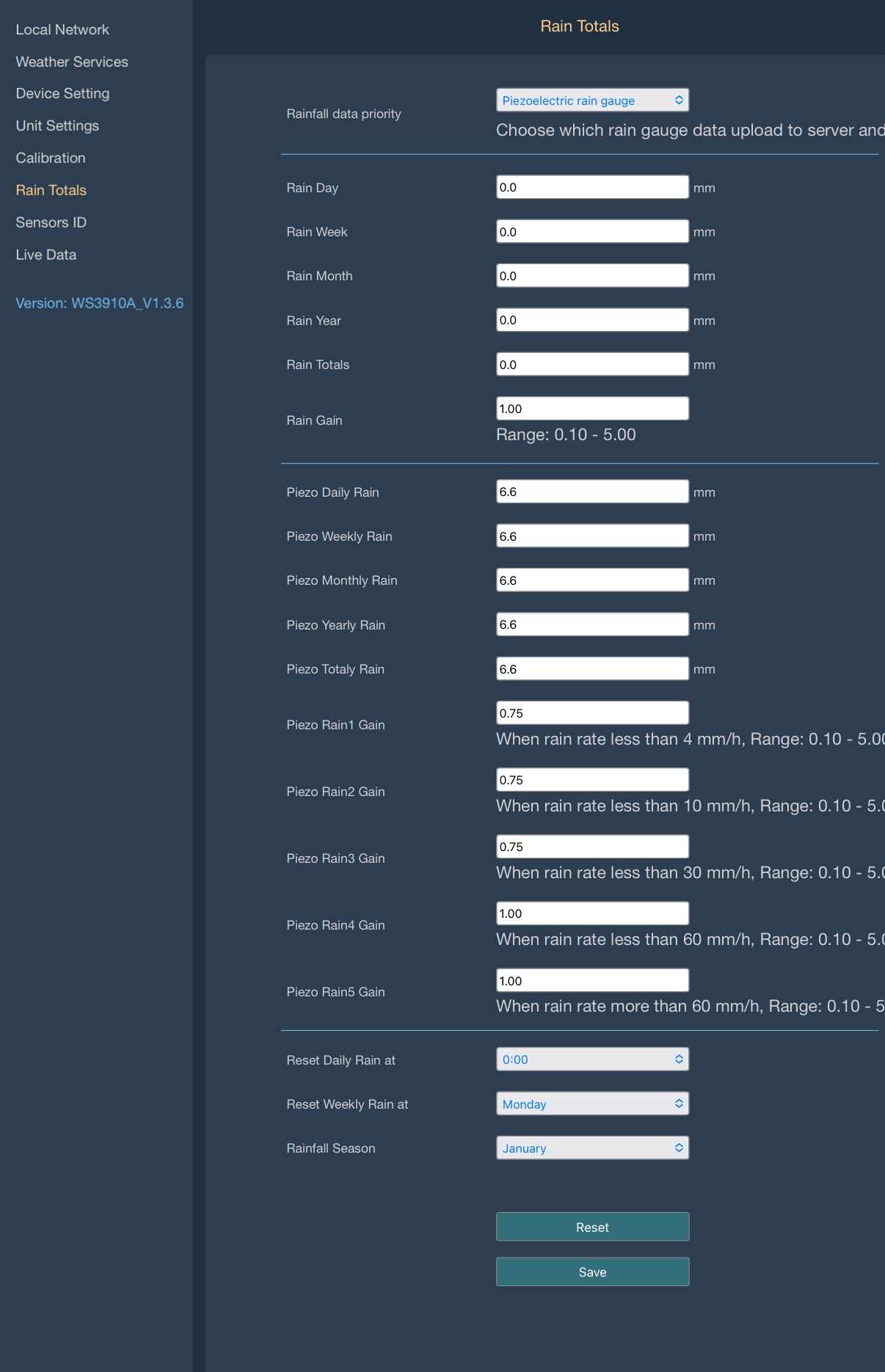

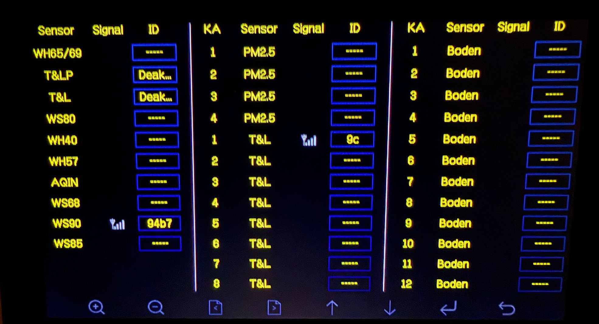

bevor wir uns in Spekulationen ergehen, poste mal bitte ein Foto der SensorsID und Rain Totals Seiten der WS39x0 Konsole (WebUI)
und
der Setup (1 x Zahnrad) Seite und der SensorsID Seite (1 x Zahnrad --> More --> SensorsID) der HP2560 Konsole.
Zusätzlich noch die Device Setting Seite WS39x0 und die Date and Time Seite der HP2560 (Zahnrad --> Date and Time [Setup ]). uns der Setup --> [More] Seite
Zusammen 3 x 4 Fotos.
und
BigBlue007
- Beiträge: 25
- Registriert: 15 Apr 2025, 13:08
Re: WS3910 + HP2560 + WS90: Abweichende Regenmengen
Das wären 7 Fotos, nicht 12, oder?
Daran soll's nicht scheitern:

Da beide Konsolen identische Einstellungen für Regen zu haben scheinen, bleibt folgendes;
1. sind die Gain Faktoren für die HP2560 für die 5 Anpassungesstufen (tiers) und für die WS3910 identisch ?
Bitte nochmals überprüfen.

Ausserdem ist mir aufgefallen, dass Deine Konsolen sich für viele Sensoren im Lernmodus befinden.
Es ist besser, wenn auch einmalig etwas Arbeit, alle Sensoren, die man nicht selbst besitzt, zu deaktivieren.

Die Gainfaktoren sind, wie bereits im Eingangspost erläutert, definitiv identisch; das war das Erste, das ich geprüft hatte, noch bevor ich hier gepostet hatte.

Den Lernmodus deaktivieren wollte ich, wenn die restlichen Sensoren eingetroffen sind. Dass dieses spezielle Problem nun ausgerechnet daran liegt, halte ich allerdings für extrem unwahrscheinlich.

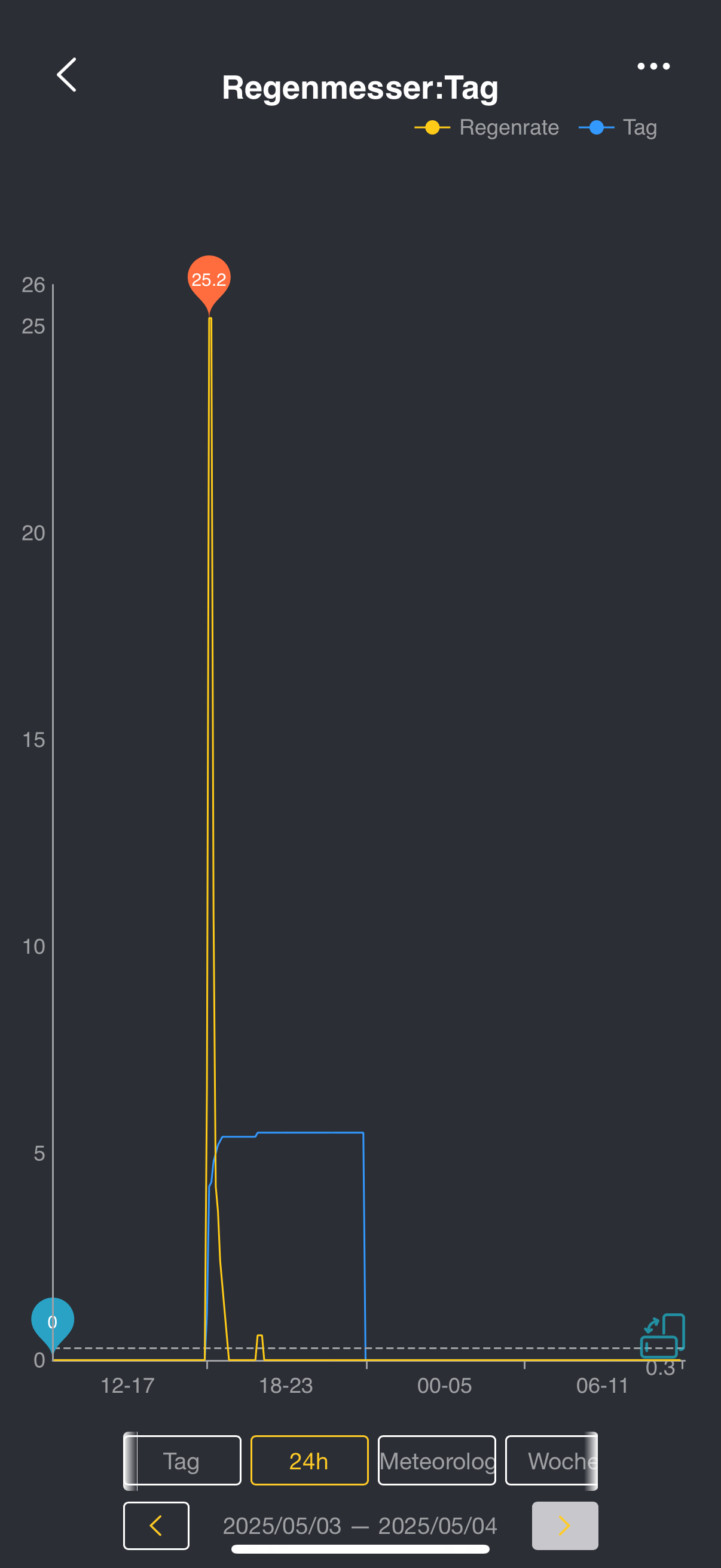

Falls es hilft, hier mal noch die Diagramme aus beiden Stationen:
2560
3910
Die 2560 liegt Luftlinie ca. 10m vom WS90 entfernt, mit einer Außen- und einer Innenwand dazwischen. Die 3910 genauso, aber ca. 5m weiter weg. Insofern befindet sich, wenn, dann eher die an einer ungünstigeren Position. Allerdings halte ich beide Positionen für völlig unproblematisch. Da gibt es bei anderen Aufbauten deutlich größere Entfernungen zu überwinden.
Die Empfangsanzeigen für den WS90 auf beiden Konsolen zeigen dauerhaft Vollausschlag an, was aufgrund des geringen Abstands nicht verwunderlich ist. Während des Regens gestern habe ich das natürlich nicht geprüft. Aber ganz ehrlich - wenn ein Starkregenereignis dazu führt, dass Datenpakete über genau dieses Ereignis unwiederbringlich verloren sind, dann wäre das natürlich ein übler Designfehler, denn ich betreibe eine Wetterstation ja auch und gerade zur Protokollierung von genau solchen Ereignissen.
2560
3910
