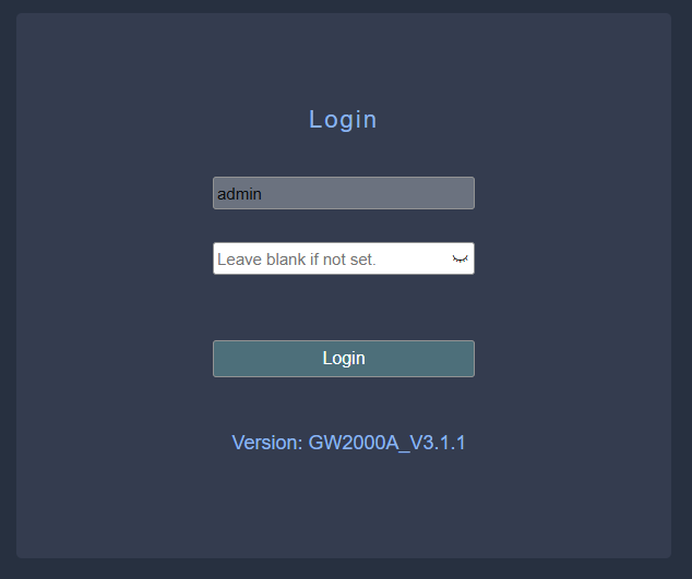

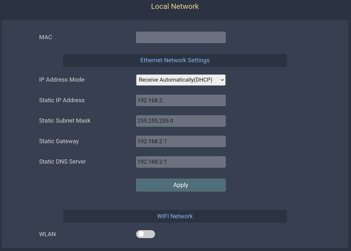

Nun schnell den Browser öffnen und in die Adresszeile die notierte IP-Adresse eingeben. Sofort werde ich belohnt mit dem GW2000 User Interface:
Ecowitt_GW2000 Ersteinrichtung_1.png (11.16 KiB) 2789 mal betrachtet
Da gebe ich erstmal NICHTS ein und haue auf "Login". Nebenbei erkenne ich schon, dass in meinem GW2000 die Firmware V3.1.1 arbeitet,- das ist nicht die aktuelle (V3.1.6).

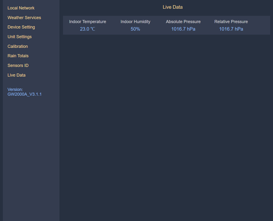

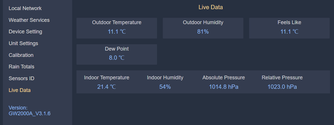

Das ist ja toll: ich sehe zum ersten Mal meine "Live Data":
Ecowitt_GW2000 Ersteinrichtung_2.png (40.34 KiB) 2789 mal betrachtet

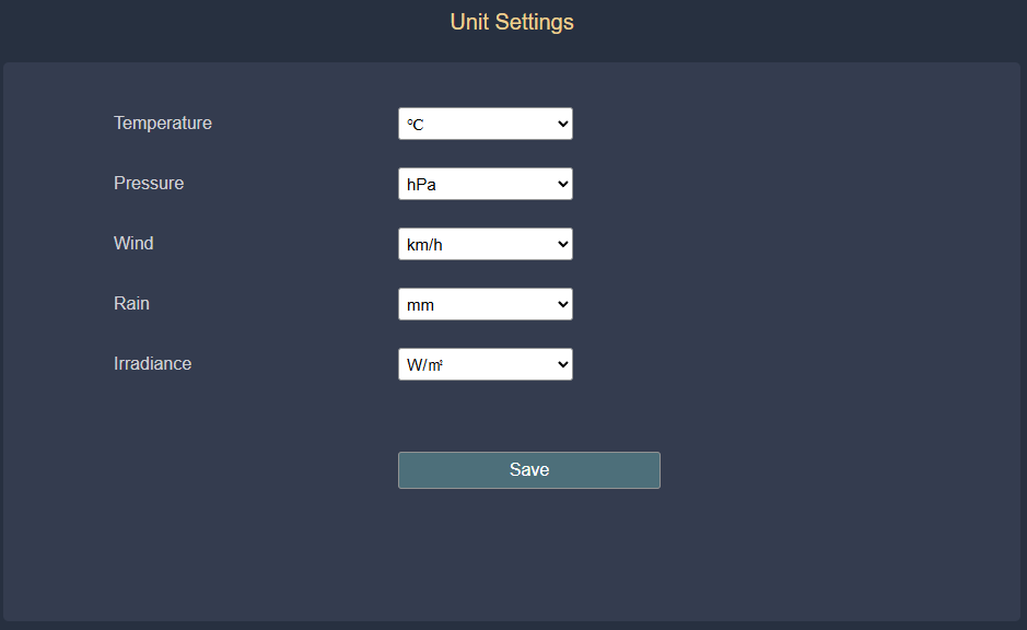

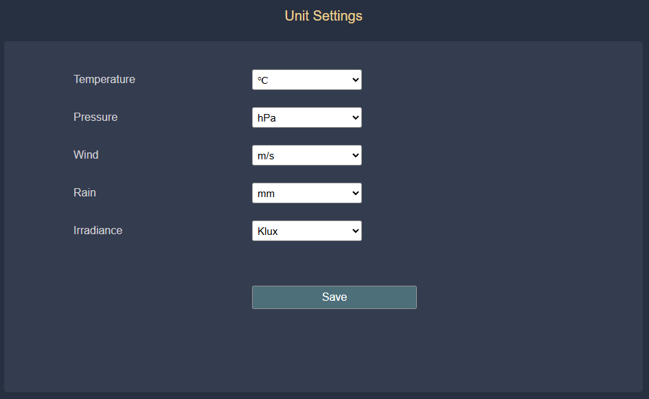

Die Einheiten, in denen ich messen will, lege ich auch fest:
Ecowitt_GW2000 Ersteinrichtung_4.png (14.38 KiB) 2739 mal betrachtet

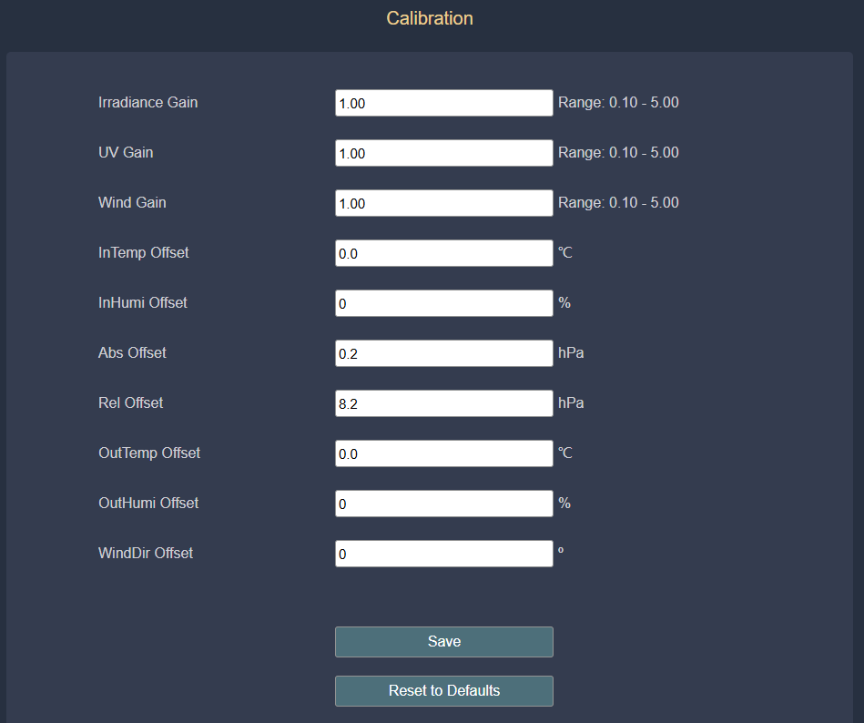

Peinlich ist auch, dass bisher der absolute und relative Luftdruck identisch sind, daher lege ich im "Calibration" Fenster den "abs Offset" und "rel Offset" provisorisch fest, genau muss ich das noch später kalibrieren.
Ecowitt_GW2000 Ersteinrichtung_5.png (30.26 KiB) 2739 mal betrachtet

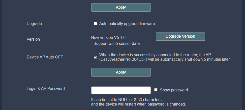

Kurz schaue ich noch im "Device Setting" Fenster vorbei, wo ich alles so belasse. Aber ich tippe einmal auf "Check Firmware", weil ja meine etwas älter ist. Leider passiert da gar nichts. Keine Ahnung warum.

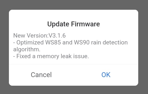

Aber ich will schon die aktuelle Firmware haben. Die App WS View Plus hilft da weiter. Nach Anmeldung mit meinem Ecowitt Account sehe ich schon meine Live Data:
Ecowitt_GW2000 Ersteinrichtung_6.jpg (36.3 KiB) 2739 mal betrachtet
Und ich werde tatsächlich auch gefragt, ob ich die Firmware auf V3.1.6 aktualisieren will.
Ecowitt_GW2000 Ersteinrichtung_7.jpg (25.38 KiB) 2739 mal betrachtet
Will ich. Der GW2000 ist kurz offline und erscheint dann wieder mit V3.1.6. Genial.
Du kannst natürlich wählen, was Du willst, aber für Solar empfiehlt sich eher W/m2 und wer denkt schon in m/s bei Geschwindigkeiten - aber es ist ein freies Land ...
warum peinlich ? woher soll den der GW2000 Die Höhe Deiner Konsole über dem Meeresspiegel wissen/kennen ?
Lies mal im WiKi nach, dort ist die Vorgehensweise beschrieben (eine von mehreren möglichen)
https://www.wetterstationsforum.info/wi ... _luftdruck
Ich würde zunächst mal den absouten Luftdruck so lassen, wie er ist und den zum absoluten zu addierenden Betrag (Offset) gemäss Anleitung (s. Link) bestimmen und als positiven Wert in das Rel. Offset Feld eintragen. Der im GW2000 eingebaute Luftdrucksensor ist i.d.R. relativ genau. Sich am nächsten Flughafen oder der nächsten DWD-Wetterstation zu orientieren ist nur dann zielführend, wenn sich beide auf derselben Höhe und auf einer sogenannten Isobaren befinden (Linie identischen lokalen Luftdrucks). Höhe der Konsole (altitude) = Erhebung über Meeresspiegel (elevation) plus Höhe über Grund (height).

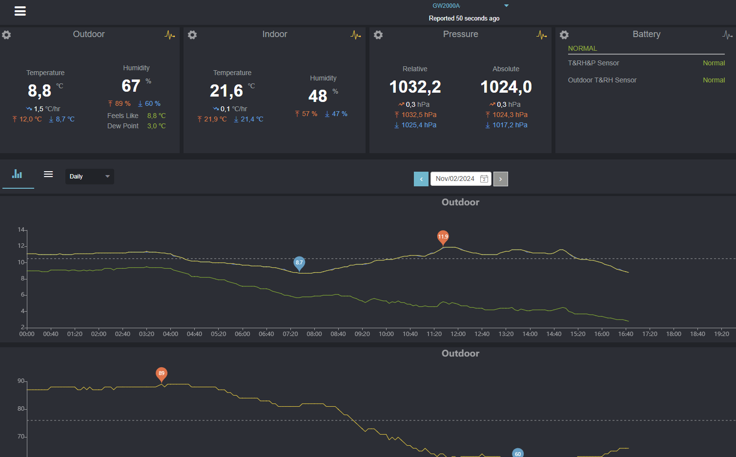

Nun gibt es also auch Außentemperatur und -feuchte! Jupiyehh.

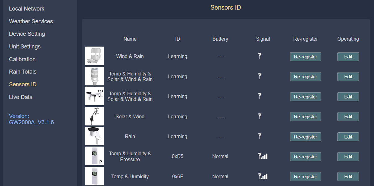

Und sieh da, es gibt den Sensor als "Temp & Humidity" auch im UI des GW2000 im "Sensors ID" Fenster.

Wo ich gleich dabei bin: ich habe ja auch noch den Froggit T&HP Sensor (Ecowitt WN32P) von der HP1000SE PRO Konsole! Das ist ja ein Innentemperatur-, Feuchte- und Luftdrucksensor. Den will ich auch noch anbringen. Er soll den Luftdrucksensor und den Kabelsensor für Feuchte/Temperatur des GW2000 ersetzen, so dass die nicht mehr gebraucht werden. Vorteil: ich kann diesen 3-fach Sensor anbringen, wo ich will.
Also habe ich den "WN32P" Sensor aus der Verpackung der Konsole genommen, wieder AA-Batterien (erstmal Alkaline) rein und kurz kontrolliert, ob der kleine DIP-Schalter im Batteriefach auf °C steht. Passt. Dann den Sensor im Arbeitszimmer in 1,2m Höhe an die Wand gehängt. Er zeigt sofort brav auf seinem Display den Luftdruck in mmHg und hPa, sowie Temperatur und Feuchte an.

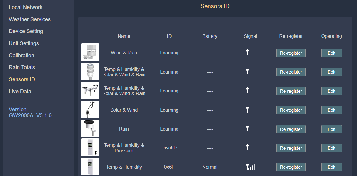

Kurze Kontrolle auch im "Sensors ID" Fenster der UI. Auch da erscheint er als "Temp & Humidity & Pressure":
Ecowitt_GW2000 Ersteinrichtung_11.png (74.97 KiB) 2674 mal betrachtet
Damit sind die GW2000-eigenen Sensoren wohl abgeschaltet!? Eine Meldung darüber gab es aber nicht.

Dirk27 hat geschrieben: 02 Nov 2024, 15:03 Kurze Kontrolle auch im "Sensors ID" Fenster der UI. Auch da erscheint er als "Temp & Humidity & Pressure":
Die Meldung gab es sehr wohl (wenn man die Zeichen lesen kann);
wenn man die Sensorhierarchie (s. WiKi) kennt, weiss man, dass der auf der SensorsID Seite angezeigte T&HP Sensor
a) der WH32B/WN32P Sensor ist und
b) bei Anwesenheit und Registrierung eines WN32P ein interner T/RH und P Sensor einer Konsole (GW1100, GW1200, GW2000, HP2560, WN19x0, WN182x, WS3800, WS3900) von der Firmware nicht berücksichtigt wird (wird sozusagen übertrumpft - das sogenannte Highlander-Prinzip) - abgeschaltet wird er allerdings nicht, nur ignoriert.
=> T&HP Sensor in Konsole aktiv = "Ersatz-"Meldung

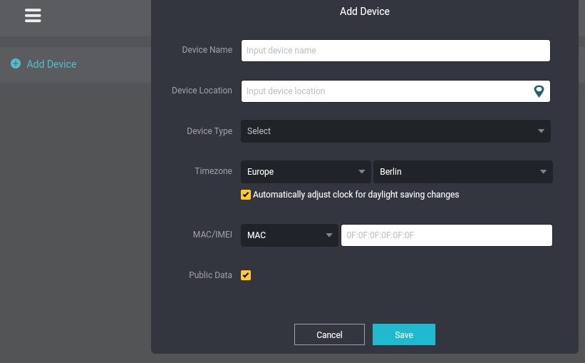

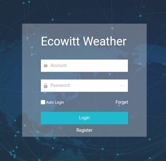

So, dann ist es wohl an der Zeit, endlich meine neue Wetterstation ins Internet zu bringen, damit alle sie sehen können!
Bisher konnte ich sie ja nur im Heimnetz darstellen.
Dazu meldet man sich unter:
https://www.ecowitt.net/home/login
... für "Ecowitt Weather" an oder, falls noch nicht passiert, registriert sich dort neu.
Ecowitt_GW2000 Ersteinrichtung_12.jpg (136.11 KiB) 2654 mal betrachtet
Dann fügt man seine Wetterstation (Konsole/Gateway) hinzu. Dazu braucht man auch die MAC-Adresse des Gateways, die ich mir ja notiert hatte und die auch unter dem Gerät zu lesen ist.

Belohnt wird man mit der schönen Kachelansicht und den grafischen Verläufen der eigenen Meßwerte.
Ecowitt_GW2000 Ersteinrichtung_14.png (88.45 KiB) 2654 mal betrachtet
Toll! Ich bin im Internet!! Bin happy.

Dirk27 hat geschrieben: 02 Nov 2024, 18:07 ... Wichtige Hinweise und Korrekturen ...
Zum Stichwort "Korrekturen": die muss man/ich als Anfänger sicher noch oft machen!
Punkt 1:
Die Maßeinheiten habe ich jetzt vernünftig umgestellt.

Also Netzteil angeschlossen und schon leuchtet das bunte Display auf. Sensorwerte gibt es anfangs nicht, Datum: Oktober 2023.
Ohne mein Zutun "findet" die Konsole nach kurzer Zeit aber "ihren" T&HP Sensor, der ja bei mir schon an der Wand hängt, und zeigt den Luftdruck, Innentemperatur und -feuchte an.
Etwas länger dauert es, bis die Konsole auch den T&H Sensor findet, aber auch dabei muss ich nicht helfen. Nun habe ich auch die Außen-Werte.

Über das Einstellungsmenü kann ich die Konsole auch mit meinem WLAN verbinden, dazu brauche ich natürlich das WLAN-Kennwort. Sie meldet sich dann als "WeatherStation" in meinem Netzwerk an und bekommt eine IP-Adresse zugeteilt.
Mit dieser IP-Adresse kann ich die UI der Konsole jetzt im Browser erreichen und erhalte gleich den Hinweis, dass die Firmware zu aktualisieren ist. Das mache ich doch sofort.
