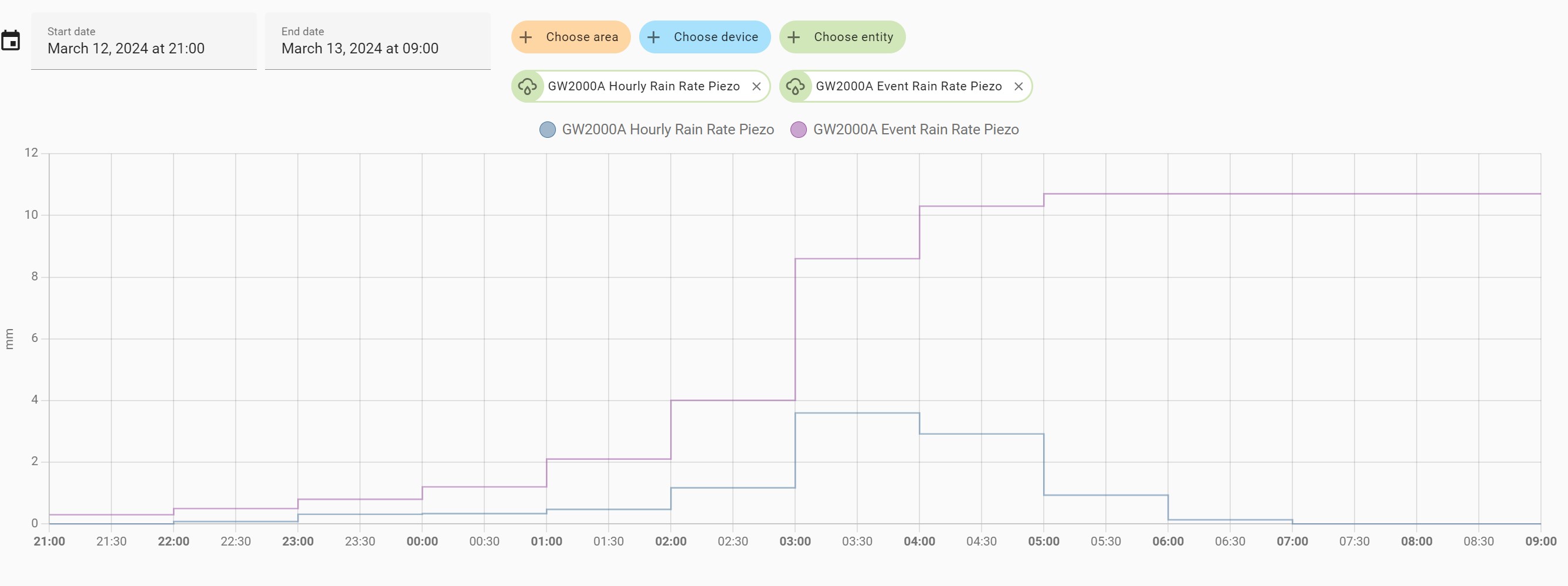

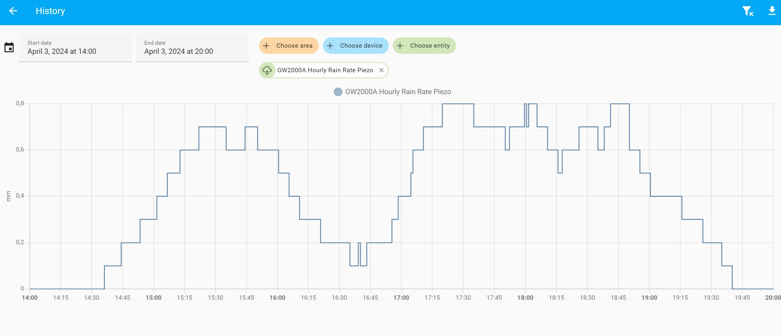

Aber bei Analyse der Daten wird das eigentlich relativ deutlich:
Nur mit "Sliding Window" kann es zu einer solchen Kurve kommen!
Mike
Die selbe Frage hatte ich mir vor längerer Zeit auch mal gestellt.
Meine Antwort: Sliding Window, ergo deine Variante A).
Leider kann ich dir keinen Link zur Verfügung stellen, wo sich das nachlesen lässt.

genau hinschauen - das "sliding window", also auf Deutsch, ein Zeitfenster, das bei Regeneinsatz an einem Tag beginnt, ist es nur bedingt. Der Wert wird um Mitternacht auf Null zurückgesetzt. Dann ist Ende-Gelände "sliding window", auch wenn es über Mitternacht hinweg regnet. Dann geht es auf die genaue Stunde.
Am besten Mal die eigenen Daten dahingehend auswerten.
Der Wert wird eine Stunde nach der ersten positiven Regenmessung des Tages auf Null zurückgesetzt. Und um Mitternacht.
Wie gesagt, die auf ecowitt.net registrierten Daten sprechen eine klare Sprache. Zumindest das stündliche Zurücksetzen sollte jeder feststellen können. Das mit über Mitternacht kann natürlich schwierig werden, wenn es nicht oft um 23:55 geregnet hat. Aber die Null kann man um 00:00 Uhr auch sehen.

Re: WS90 Rainhour Definition
Das scheint aber dann durch ecowitt.net bewerkstelligt zu werden.Gyvate hat geschrieben: 04 Apr 2024, 14:13 genau hinschauen - das "sliding window", also auf Deutsch, ein Zeitfenster, das bei Regeneinsatz an einem Tag beginnt, ist es nur bedingt. Der Wert wird um Mitternacht auf Null zurückgesetzt. Dann ist Ende-Gelände "sliding window", auch wenn es über Mitternacht hinweg regnet. Dann geht es auf die genaue Stunde.
Jedenfalls meinen GW2000 interessiert das nicht:
Und die Daten kommen über den GW2000; nicht via MQTT/RTL_433.
Mike
