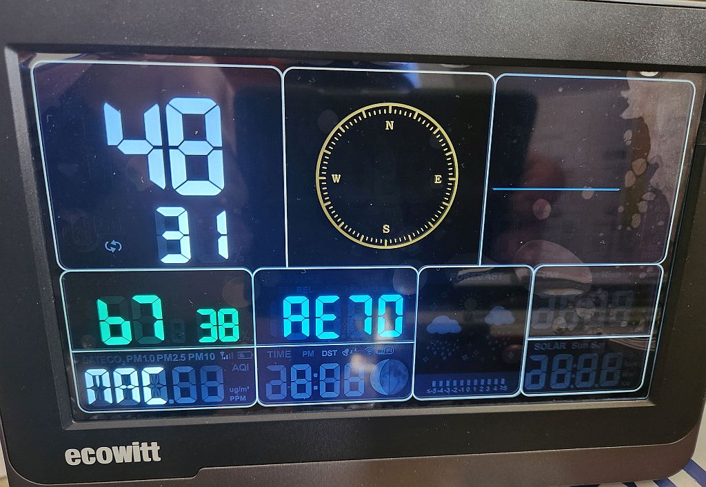

Und nach dem Anschluss an ein Handyladegerät meldet sich die WS3910 Konsole mit Frequenzangabe und anschließßend ihrer MAC Adresse.
Man kann sich die MAC Adresse auch während des Betriebs anzeigen lassen. Die Konsole muss dafür nicht wie zunächst angenommen neu gestartet werden. Einfach fünf mal die SET-Taste drücken. Man sieht sie natürlich aus in WS View Plus und im WebUI. 8-)

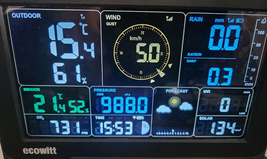

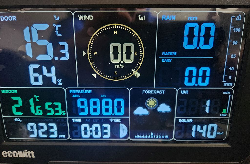

Nach ca. 20 Sekunden kommt der Hauptbildschirm.
Wie der geübte Blick sofort erkennt, ist die Konsole noch nicht mit dem WLAN verbunden (das WiFi-Symbole blinkt - unten, links-mittig über dem Halbmond, wobei das Blinken auf dem Photo nicht zu sehen ist :lol: ). Ausserdem zeigt die Uhrzeit 00:03, da noch keine Zeitserver-Synchronisierung stattgefunden hat.
Und man sieht - es handelt sich um eine WS3910 - mit eingebautem CO2-Sensor. Kachel unten links. Und, dass es sich um den eingebauten CO2-Sensor handelt, erkennt man daran, dass oben rechts in der Kachel kein Sensorempfangssymbol zu sehen ist. Sähe man das, wäre ein WH45/WH46 registriert.
Die WS3910 kann nämlich beide anzeigen. Per Knopfdruck auf den (+) Knopf. Mit dem kann man sich den internen CO2-Sensorwert im Wechsel mit dem Daten, das seinerseits zwischen Monat und Wochentag wechselt, anzeigen lassen.
Ist ein WH45/46, kann man durch CO2 intern, CO2 extern, Feinstaub PM2.5 extern, Feinstaub PM10 extern und AQI blättern, bis man zum Datum kommt.
Wie man an der Zeitanzeige sehen kann, wurde mittlerweile die "Paarung" mit dem Router vorgenommen und die richtige Uhrzeit wird angezeigt. Die Basissensoren wurden auch automatisch registriert - da mussten noch einige Sensoren deaktiviert werden, die Regenmengen eingetragen werden und die Luftdruck- und UVI-Kalibrierung vorgenommen werden, bis alles passte.

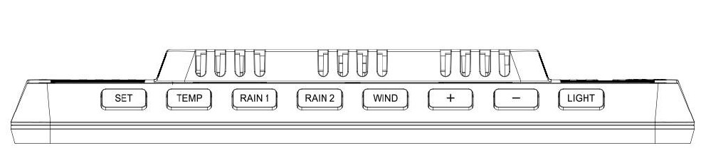

Die Knopfleiste auf der Oberseite der Konsole ist etwas anders als die der WS3800. Die Anzahl der Knöpfe (acht) ist gleich, aber da diese Konsole stärker auf die Regendarstellung ausgerichtet ist, gibt es auch zwei Knöpfe für Regen: einen für den oberen Kachelteil (Regenrate/Regenevent) und einen für den unteren Teil (Tag, Woche, Monat, Jahr, Gesamt), wobei sich die Gesamtanzeige (Total) bislang nicht einstellen lässt - oder ich habe es noch nicht herausgefunden. Im ca. 50-seitigen ansonsten exzellenten Handbuch (das Beste was ich bislang von Ecowitt gesehen habe - wie auch bei der WS3800) habe ich dazu nichts gefunden. Eine Anfrage bei Ecowitt läuft.

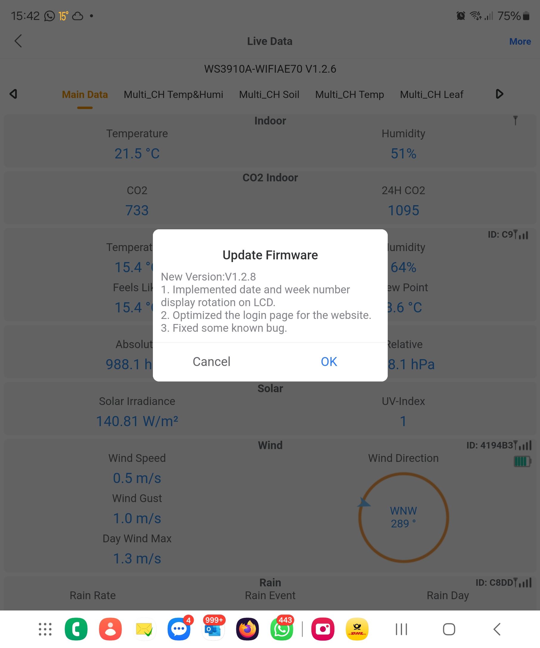

Beim Anklicken der Geräteliste in WS View Plus (Device list) wurde auch gleich ein Firmwareupgrade von 1.2.6 auf 1.2.8 angeboten:

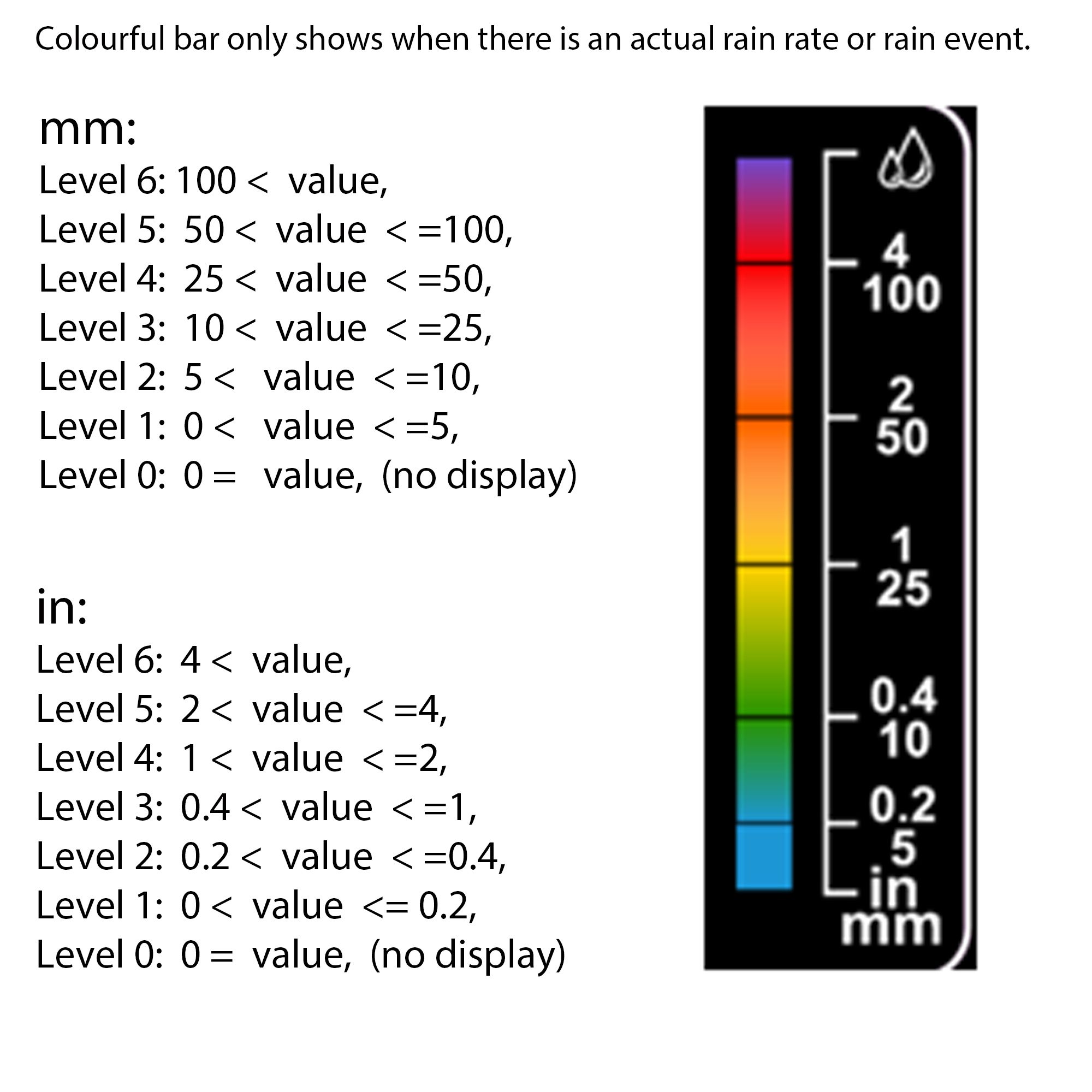

Ecowitt hat Schmallippigkeit beim anderweitig exzellenten Handbuch eingeräumt und auch ein paar Fehler im Handbuch bestätigt (Anzeige vom eingebauten und registrierten externen CO2-Sensor - nur für WS3910.
Nachstehend das Verhalten des Regenindikators - die Balkenanzeige erfolgt in Bereichsschritten.
Der farbige Balken wird nur während eines Regenereignisses angezeigt (Definition --> WiKi bei WH40)
Wenn mit der RAIN1-Taste Event ausgewählt wurde, zeigen das Anzeigefeld und der Balken die akkumulierte Regenmenge des Events (Ereignisses) für die Dauer des Events (--> Definition) an.

zur Klärung, wann der Regenbalken angezeigt wird, habe ich die entsprechenden Hinweise im vorigen Post in Blau über der Farbskala eingefügt.

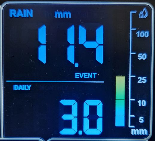

mal eine Live-Darstellung der Regenbalken - hier: Regenereignis (Event)
für die Vollanzeige fehlen noch 25 mm mehr im Ereignis ...

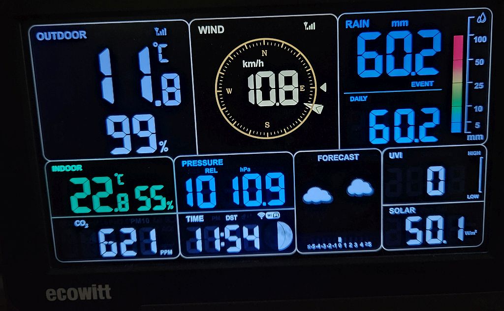

Re: Kurzvorstellung WS3910C

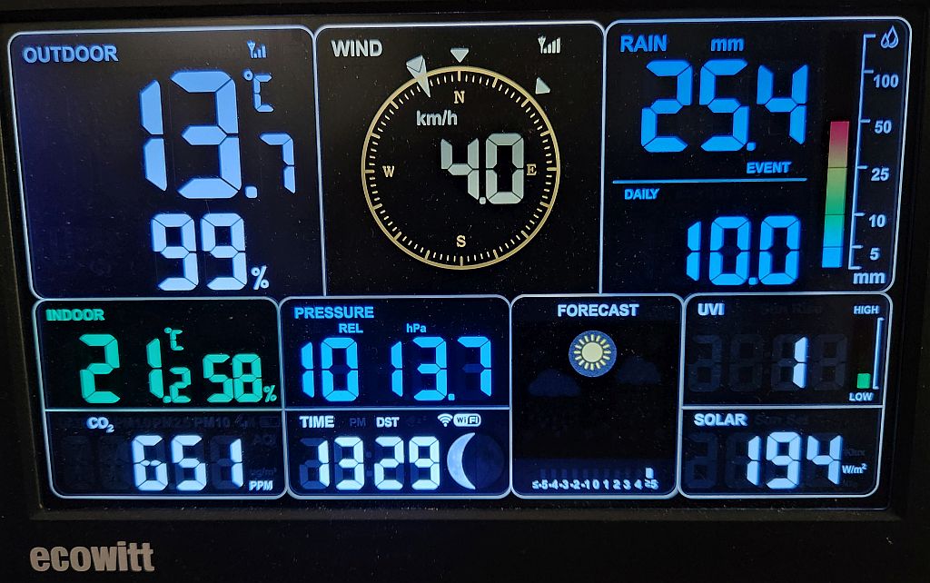

die (fast) Vollanzeige gab es jetzt vorgestern, als hier bei mir fast Ahrtal-Verhältnisse eintraten ... :shock: :roll:
bei mehr als 100 mm [l/m2] wird die Anzeige blau (--> WiKi), aber das will ich eigentlich nicht wirklich als Realereignis sehen - ausser, das Regenereignis (Ecowitt-Definition) erstreckt sich über ein paar Tage ...
Das war um die Mittagszeit. Am Ende (Mitternacht) standen da übrigens 89,4 mm ! :roll:
