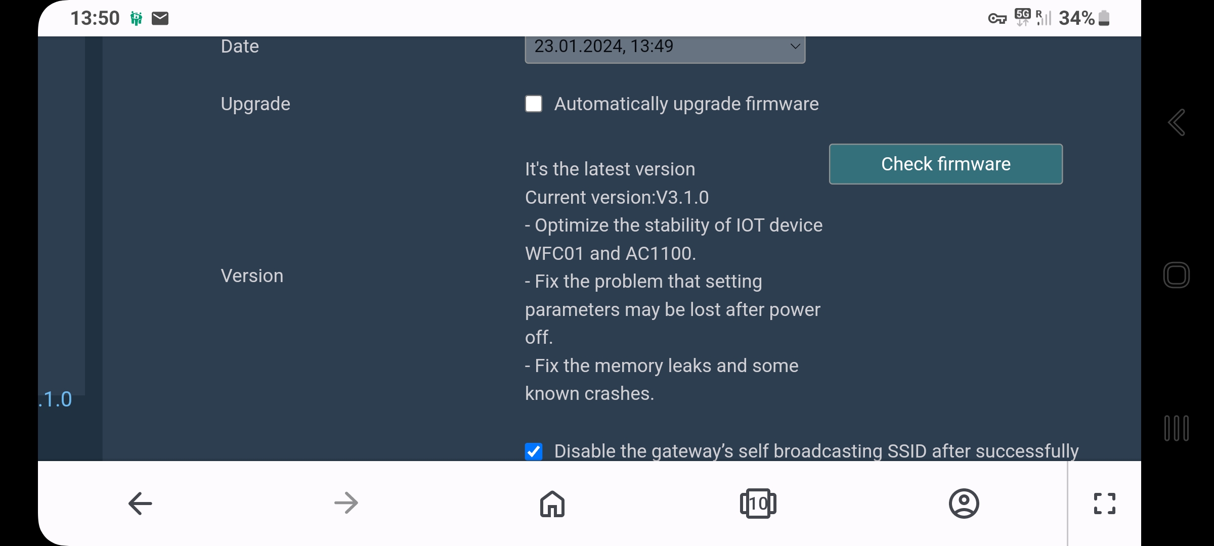

So, gerade ist sie wieder online, Firmware ist die 3 1.0 und es keine neue Firmware vorhanden....

es haben einige Benutzer von einem ungewöhnlichen Verhalten nach dem Upgrade berichtet. Es wurde ein Power-Cycling (=elektrisch ein- und ausschalten) benötigt, um den GW2000 wieder "rund" laufen zu lassen.UrsulaB hat geschrieben: 23 Jan 2024, 14:00 So, gerade ist sie wieder online, Firmware ist die 3 1.0 und es keine neue Firmware vorhanden....
Ggf. war das bei Dir geschehen - nach dem Upgrade und in der Abwesenheit.
Spekulation - aber ich selbst muss sagen, dass meine GW2000 seit dem Ugrade auf 3.1.0 nicht mehr zicken, was sie vorher machten, indem sie sich nach einer gewissen Zeit "festgefressen" hatten und einen Neustart via Aus- und EInschalten brauchten. Reboot ging nicht, da das Gerät netzwerktechnisch nicht mehr erreichbar war.

Die gleiche Firmware war am Freitag (als ich noch zuhause war)auch schon drauf und da hatte ich sie das letzte mal vom Strom genommen.... Ich kann jetzt nur hoffen, ab kommenden Montag habe ich niemanden mehr, der mir die Station vom Strom nimmt

wie gesagt, meine laufen jetzt stabil, was ich vor 3.1.0 nicht sagen konnte. Es besteht also gute Hoffnung ...UrsulaB hat geschrieben: 23 Jan 2024, 17:01 Die gleiche Firmware war am Freitag (als ich noch zuhause war)auch schon drauf und da hatte ich sie das letzte mal vom Strom genommen.... Ich kann jetzt nur hoffen, ab kommenden Montag habe ich niemanden mehr, der mir die Station vom Strom nimmt.... so ein Mist
