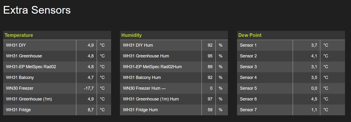

Das wird so einfach leider nicht klappen. Deine Konsole berechnet den Taupunkt nur für die Aussentemperatur. Die wird von einem WH32 outdoor oder einem der Aussenkombisensoren geliefert.
Für die WH31 Snesoren nicht. (EIn Froggit P50 ist ein Ecowitt WH31
Dazu müsstest Du z.B. zusätzlich das kostenlose Datenloggerprogramm CumulusMX benutzen/installieren.
Das berechnet zu jedem WH31 Sensor auch den Taupunkt (Dewpoint).
Es läuft auf einem Windows PC, einem Mac oder auf einem Linux Server (z.B. RaspberryPi 3,4 oder einem besseren NAS Server). Muss dann allerdings 24/7 laufen, wenn Du aktuellen Daten sehen willst.
Details zu CMX siehe unser WiKi: wiki/doku.php?id=wiki:software:cumulusmx

warum sollte das nicht mit 8 WH31/Froggit DP50 funktionieren (nicht mit WN30 oder WN34, der mißt nur die Temperatur und dann ist die Taupunktbestimmung nicht möglich). Und manuell geht das sowieso.
Mit CMX kannst Du Dir relativ unkompliziert einen (oder 8) individuelle Alarme einrichten, dass Du per email informiert wirst, wenn eine Bedingung erfüllt ist (z.B. extraTemp1 = extraDP1). Einzige Bedingung - CMX muss 24/7 laufen. Auf einem Windows PC, Mac, Linus Computer (z.B. RaspberryPi).
Bliebe noch die Frage der Sensorreichweite und der WLAN-Reichwerte für ein Gateway (GW1100/1200 oder GW2000).
Der GW2000 hat auch eine LAN-Schnittstelle, so dass "größere" Entfernungen zum Router oder Switch überbrückt werden können, wenn WLAN nicht so weit reicht. Aber im Prinzip sollte das funktionieren.
