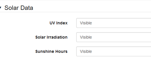

ich habe ein Problem mit den Einstellungen von CumulusMX. Irgendwo wird bei mir der Solar und UV Sensor deaktiviert.
Durch den Befehl "hide" werden die Einträge Auf der Webseite versteckt. Wenn ich diesen Eintrag in der index.php entferne sind die Daten sichtbar.
Bei der today.ini und der yesterday.ini bringt mir das aber nichts, da diese jeden Tag neu geschrieben werden. Somit jeden tag erneut nicht sichtbar. Hat jemand eine Idee wo ich die Sensoren in CumulusMX auf aktiv schalten kann ? :?:

Hast Du es mal unter Settings --> Display Options --> Data Visibility versucht ? 8-)

Ja leider ohne Erfolg. Alles steht auf visible.

und Display Options --> General Options --> Solar data Haken gesetzt ?

Auch alles vorhanden. Das ist js das seltsame an der Sache. Hatte die Hoffnung das ich evtl etwas übersehen habe.
