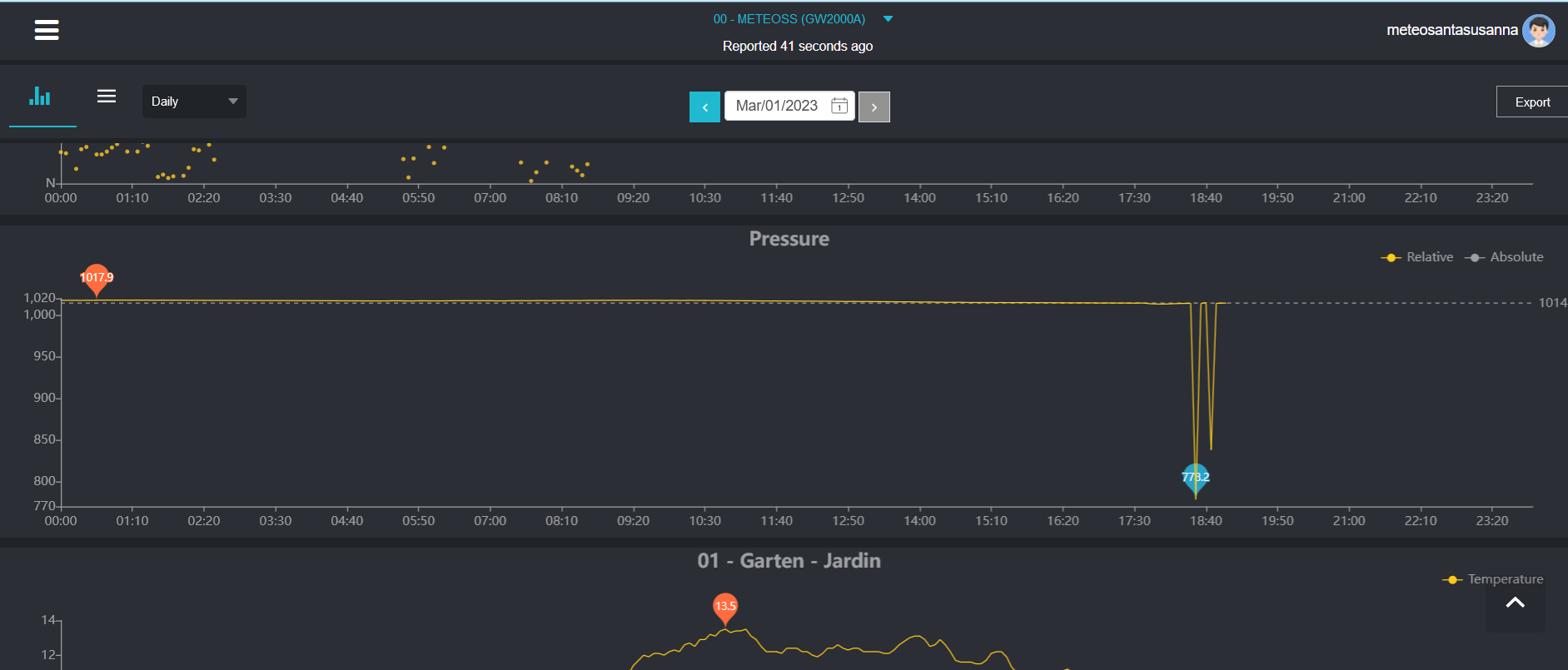

Ich habe mir vor kurzem das GW2000 von Ecowitt zugelegt. (Bisher hatte ich GW2050) da das neue Teil LAN hat wollte ich es haben. Aber es bereitet mir enorme Probleme mit dem Luftdruck. In unregelmässigen Abständen manchmal nach mehreren Stunden sagt es kurzeitig auf 300 hpa ab. Hatte dieses leidige Problem auch schon jemand von Euch? Das ist h¡ganz grosser Mist. Woran kann das liegen? Logischerweise ist von diesen Schwankungen natürlich auch der Relative Luftdruck betroffen der durch den offset entsprechend eingestellt ist.
Anbei ein Beispiel aus meinem ECOWITT account!

- probleme mit GW20000.png (80.11 KiB) 1295 mal betrachtet
