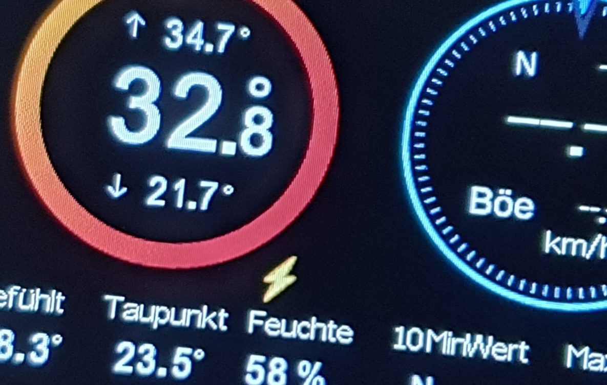

habe mal eine Frage zur HP 1000 Pro:
Gestern bemerkte ich, dass unterhalb der Aussentemp.Anzeige und dem Windsensor (der imo noch nicht montiert ist) zeitweise ein Blitzsympol auftaucht. Einen Blitzsensor habe ich, und deren Info wird auch rechts oben im Display korrekt angezeigt. Weiß jemand etwas über die Bedeutung dieses zweiten Symbols? Hatte ich vorher noch nicht bemerkt. Heute morgen ist dieses zusätzliche Symbol wieder weg. Komisch.

Dabei handelt es sich um eine Gewitterwarnung aufgrund eines Taupunkts oberhalb von 70°F bzw. 21,1°C.

wer unser WiKi liest, findet dort die Antwort: Piktogramm der HP2551 Konsole Punkt 7
