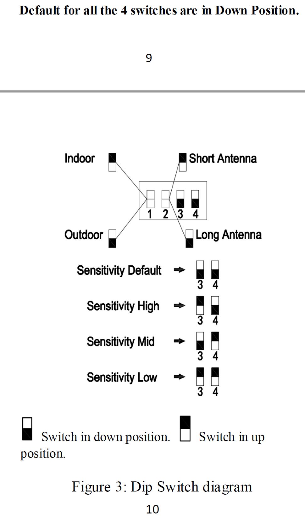

Die Standardposition wird durch die Anleitung definiert, und gemäss dieser heisst das: alle DIP Schalter nach unten,
Wie kann denn auf dem Sensor eine andere Standardeinstellung sein ? Das ist doch per Definition nicht möglich. Der Sensor kann im Auslieferungszustand andere DIP Schalterpositionen haben, aber deshalb wird der Auslieferungszustand nicht zum Standard. Oder wird auf dem Sensor etwa eine andere Schalterkombination aufgedruckt als Standard bezeichnet ? Was ich nicht glaube ... Davon würde ich gerne ein Bild sehen, wenn das so ist.
Vielleicht handelt es sich um ein Missverständnis und Du hast angenommen, dass die Positionen im Auslieferungszustand die Standardeinstellung ist. Das ist allerdings nur dann richtig, wenn alle Schalter unten sind.
- WH57-DIP-switches.JPG (104.67 KiB) 2401 mal betrachtet

Ich hatte tatsächlich den Sensor mit den DIPs in einer anderen Position als im Standardschema. Die Lieferung war nicht die Standardposition, das wollte ich damit sagen.
Was mich verwirrt ist, dass die DIPs weiß sind, so dass das Drücken der DIPs nach unten im Schaltplan der weiße Teil unten hätte sein müssen.
- Beiträge: 4665
Re: lightning sensor - position
Deshalb ist in der Beschreibung extra angegeben, was das schwarze Rechteck unten bedeutet (=Schalter unten), auch wenn die DIP Schalter selbst weiss sind.
Siehe Bild vorletzter Post
