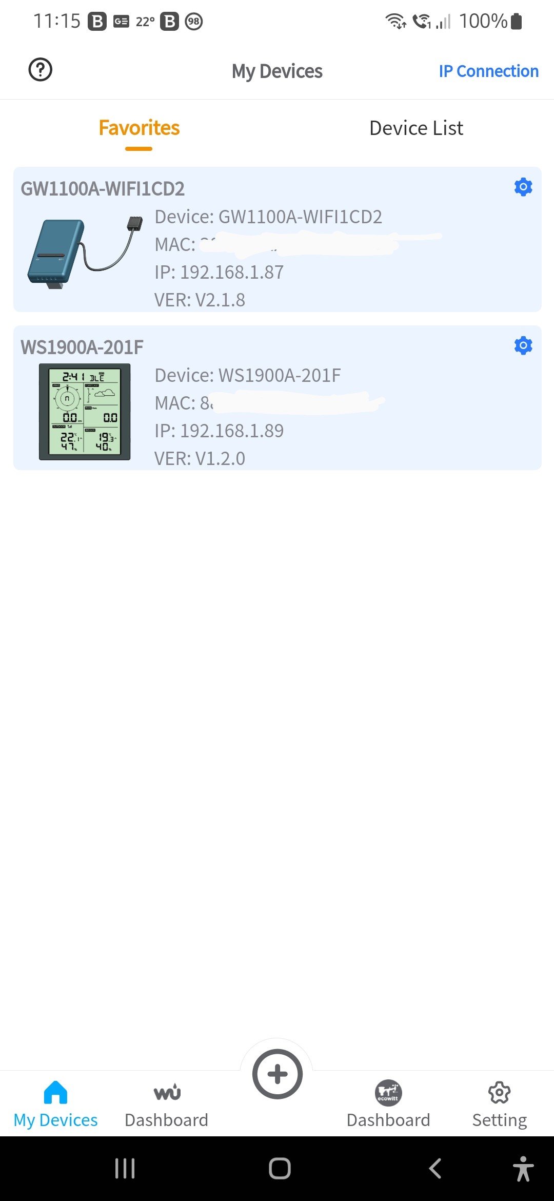

Ich besitze einen Gateway GW1100, die Außeneinheit mit UV-Solar und zusätzlich jetzt noch als Display die WN1910CA.
Ich weiß das der WN1910CA quasi fast wie der Gateway ist. Da der Gateway aber kaum mehr kostete, und ich den im geschützten Bereich auf der Terrasse einsetze, erspare ich mir da den Temperatur Sensor für die Terrasse.

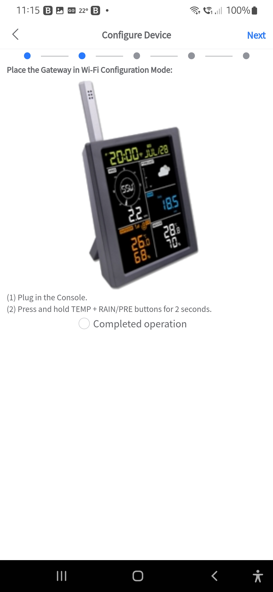

WSView App und auch in der Ecowitt App nicht als solcher gepaired werden kann! Der beschriebene WLAN Blinkmodus geht nicht, sondern nur das Pairing über BLE. Und dann wird das Display als WS1900A-201F erkannt. Damit funktioniert das Koppeln. Auch ein FW Update auf 1.2.0 wurde durchgeführt. Mich stört aber das es eben falsch erkannt wird in den Apps.
Außerdem kommt noch dazu das, das Display keine Daten an Home Assistant sendet, obwohl alles korrekt eingestellt ist wie beim Gateway 1100. Dieser liefert alles Daten problemlos. Das Display liefert auch daten an das Dashboard und ist auch Online, da ich es auf Ecowitt auch abrufen kann und im Status auch steht "Mit dem Internet verbunden". Jedoch macht mich stutzig das, das Dashboard des Displays nicht über die IP Adresse erreichbar ist. Der GW1100, hingegen schon.
Jemand eine Idee? Mir scheint das ist ein BUG bei dem Display :-(

Zunächst einmal können die Konsolen/Gateways/Hubs nur das, was sie können. 8-)
Es gibt für jede eine Funktionsbeschreibung. (--> Handbuch und WiKi und Beschreibung auf der Herstellerseite: www.ecowitt.com)
Die WN19x0 Konsolen haben, wie die GW1x00/GW2000/WH2650 Konsolen ein API, über das die WS View Plus App auf sie zugreifen kann. Bei der WN19x0 Konsole erfolgt die Einrichtung via Bluetooth und die Kommunikation via WiFi; dort allerdings nur mit dem schon älteren 802.11 b Protokoll, das ggf. extra im WiFi-Router/Zugangspunkt aktiviert werden muss.
Vermutlich wird die Konsole in WS View Plus nicht als WS1900A-201F sondern als WS1900A-WIFI201F erkannt. ;)
Das ist normal und ist beim Thema Firmware im WiKi beschrieben. wiki/doku.php?id=wiki:wetterstationen:ecowitt-stationen
Das ist auch nicht falsch, da es sich um den Konsolentyp WS1900 mit der Frequenz 868 MHz (--> A, WiKi) handelt.
Der interne WiFi Chip hat keine Ahnung, welches Display verbaut ist, also ob es sich um eine 1900 ("schwarz/weiss") oder eine 1910 (farbig) handelt.
"Jedoch macht mich stutzig das, das Dashboard des Displays nicht über die IP Adresse erreichbar ist. Der GW1100, hingegen schon."
Siehe einleitender Satz - und siehe WiKi: nur die GW1100 und GW2000 Konsolen haben ein WebUI, das im lokalen Netz über die IP-Adresse der Konsole im Web-Browser erreichbar ist. Die WN19x0 Konsolen nicht.
Wenn beim GW1100 der HomeAssistant über den CustomServer versorgt wird, sollte das bei der WN19x0 Konsole genauso (analog) funktionieren. Ggf. muss ja auf der HA-Seite eine entsprechende Einrichtung/Konfiguration erfolgen, die die WN19x0 Konsole abbildet. Ggf. muss dort ein anderer Port und vielleicht auch ein anderer Pfad angegeben werden (und im Custom Server ebenfalls), falls sich der HA auf dem selben Server befindet. Im Detail weiss ich das nicht, da ich mich nicht so intensiv mit dem HA beschäftigt habe. Aber prinzipiell sind meine vorigen Bemerkungen bestimmt richtig.
Übrigens kann (wenn an der Konsole angemeldet) die WN19x0 parallel die gleichen Aussensensoren (auch die Aussentemperatur) empfangen wie der GW1100 - in Deinem Fall die WH65/WS69 Aussensensorgruppe. Nur die Innentemperatur und -Feuchte sowie der Luftdruck werden unabhängig gemessen. Beide Konsolen müssen nicht unbedingt draussen sein - d.h. die Konsolen (GW1100 und WN19x0) können beide innen sein, sofern das nicht Empfangsprobleme gibt (was ich nicht glaube - denn wenn die WN19x0 Konsole Aussensensorempfang hat, dann wird das ein GW1100 auch innen haben). Allerdings wird der Innentemperatursensor des GW1100 die auf der Terasse herrschende Umgebungstemperatur als Innentemperatur anzeigen, wenn sich der GW1100 draussen befindet.

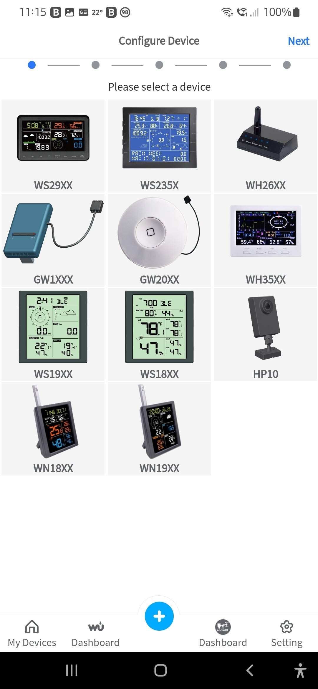

Vielen Dank für die Ausführliche Antwort. Ich habe schon viel gegoogelt, aber da es wohl auch seitens Froggit wiederum andere Bezeichnungen gibt und man zur Frogitt auch mehr findet als zu Ecowitt, ist das nicht so einfach zu verstehen.
In der APP bei der Einrichtung wird aber eben der WN1910 angezeigt. Und hier ist die Rede von 2 Sek druck auf Temp+Rain. Da tut sich aber nichts.
Von BLE also Bluetooth ist in der Tat keine Rede davon. Das irritiert doch.
Dann nehme ich mal an, das die App einfach schlecht gemacht ist. Siehe Fotos.
Denn es steht nach wie vor Device: WS1900A-201F und auch das Monochrome Bild, was ja nicht stimmt, da es in der Einrichtung anders suggeriert wird.
Bezüglich Home Assistant. Es gibt die Integration Ecowitt und hier muss natürlich der Port und die Adresse eingetragen werden. Was auch beim Gateway GW1100 Problemlos funktioniert.
Die WN1910 liefert aber keine Daten an die Integration. Trotz korrekter Einstellungen. Natürlich wurde auch ein andere Port probiert usw... Daten an WU werden Problemlos geliefert.
Mir geht es beim WN1910 eigentlich nur um die Daten der innen Temperatur. Diese hätte ich gerne auch im Home Assistant.
Dann gehe ich hier mal von einem Problem der Integration aus, wenn es grundsätzlich funktionieren sollte.
Werde das im Home Assistant Forum mal melden.
Das der Gateway 1100 die Temp. als Innentemperatur deklariert ist mir bekannt. Dazu brauchte ich im Home Assistant nur die Bezeichnung auf Temperatur Terrasse ändern, dann gibt es kein Missverständnis ;-).
