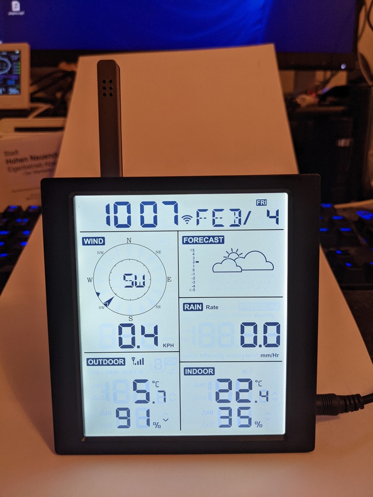

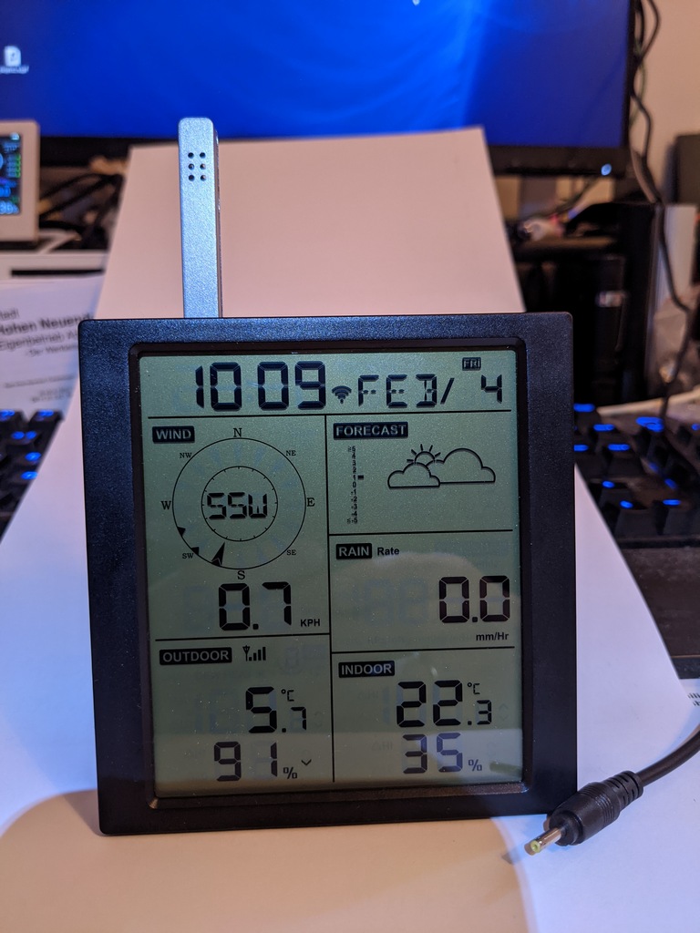

Die Tastentoene sind extrem laut. Wenn man - wie ich - nachts die Konsole einrichten will, geht das nur mit sehr schlechtem Gewissen - andere koennten geweckt werden. Und jede Taste loest einen lauten Piep aus - graesslich! Wer das Manual liest, lernt das man die Tastentoene abschalten kann (siehe Nachtrag unten).
Das Display (Anzeigeflaeche B/H: 8cm, 9,5cm) ist wirklich sehr schoen, klar strukturiert und mit recht grossen Ziffern. Die Aussenmasse der Konsole betragen 10,5cm in der Breite, 11cm in der Hoehe und 2,6cm in der Tiefe. Einziger Wermutstropfen: alles auf Englisch (etwa FORECAST, RAIN, KPH, mm/Hr)- aber immerhin sind die Einheiten metrisch.

Mit dem eingebauten Staender kann man die Konsole ganz gut auf einem Schrank oder Tisch positionieren. Fuer eine Wandmontage ist eine Aufhaengung (bloederweise fuer 2 Naegel - also nicht mittig) vorhanden.
Die Antenne inkl. Innensensor laesst sich anklappen, so das man sie nicht mehr sieht - wie sich das auf Empfang, Senden und Messwerte auswirkt, konnte ich noch nicht pruefen.

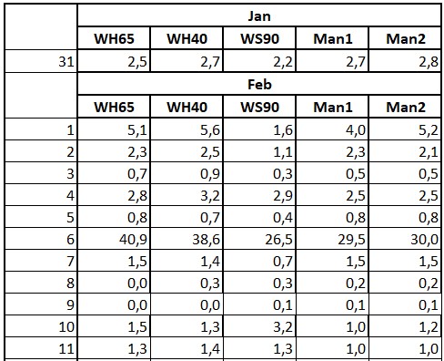

Zusätzliche Sensoren:
Wurden bei mir erst gefunden, nachdem das Gerät via USB-Spannung (5V) versorgt wurde.
Die Spannung für den WH40 (Regen-) Sensor wird dupliziert ausgegeben, sowohl via die Custom-Server Funktion als auch
über API (hier GW1000), bei mir z. Zt. wh40batt=3.1
Tatsächlich sind es aber nur ( laut den anderen Geräten) 1.6V - es ist ja auch nur eine Batterie zur Spannungsversorgung vorgesehen.

Hier meine bisherigen Regenmessergebnisse (Man1 = TFA 47.1008 und Man2 = TFA 47.1001)Der Regen-Vergleich WS90 und WH40 ist wegen dem bisher eingefroren WH40 noch nicht aussagekräftig.
Die Ergebnisse fallen je nach Regentyp (Niesel-, leicht, stark, ....) und Wind sehr unterschiedlich aus ...

Bei voller Helligkeit der LED-Hintergrundbeleuchtung zieht die WN1900C nur 64mA aus dem USB-Port; bei ausgeschalteter Beleuchtung gar nur 28mA.
Verblueffend, wie sehr man den Stromverbrauch im Laufe der Zeit (die WH0280 zieht noch 100mA, ist viel kleiner und dunkler und macht wesentlich weniger) reduzieren konnte.
