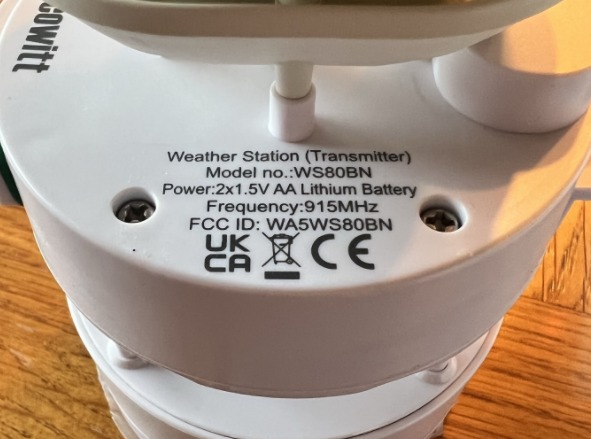

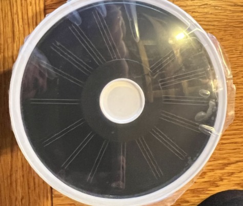

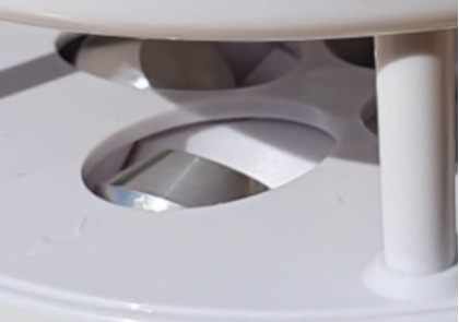

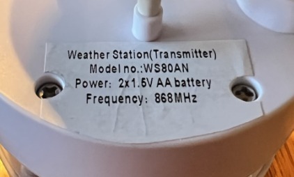

Jetzt wo mein alter Sensor meint, wieder zu funktionieren habe ich heuer meinen Ersatzsensor WS80 von Ecowitt direkt geschickt bekommen. :D
Froggit hat sich immer noch nicht gemeldet wegen Tausch oder Reklamation! :(
Optisch sieht der schon ein bisschen anders aus oben wo die Sensoren sitzen und die Beschriftung ebenfalls.
Er heisst WS80AN und die SMD Sensoren auf dem Deckel sieht man nicht mehr, da ist jetzt eine art Milchglas in der Mitte drauf, wo keine Solarzellen sind. Und an den Utraschallsensoren sitzen jetzt kleine Silikonkappen, die der alte Sensor nicht hat. Vielleicht sind das ja die Sachen, die ich ankleben sollte.. :?: :roll:
Dient jetzt erstmal als Reserve, bis der alte seinen Geist aufgibt, weil Wetter für ´s Dach klettern ist ja keins zur zeit.
Bilder sind jetzt angefügt.

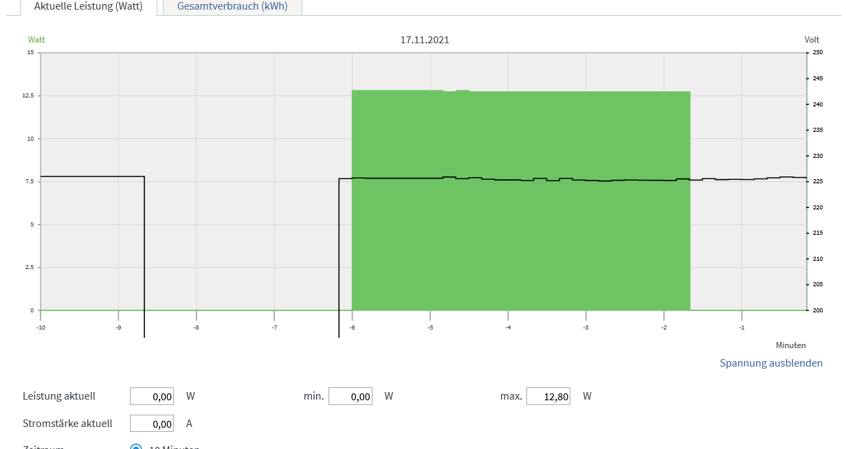

ich habe Aufgrund der niedrigen Temperaturen meine Heizung für das Ultraschallanemometer aktiviert, welche ich extra noch bei Ecowitt gekauft hatte.
So ganz schlau werde ich aus dem Teil nicht. Lt. Beschreibung sollte doch über ein Thermostat unterhalb 3°C Außentemperatur die Heizung automatisch starten und darüber wieder ausgehen.
1. Laut Strommessgerät ist das Netzteil aus bei 2°C und jetzt aktuell bei 5.5°C verbrät das Teil 12 Watt nach dem einstecken, bleibt dort für 5 Minuten und zieht dann wieder 0 Watt und bleibt aus,egal, wie kalt oder warm es draußen ist. :?:
2.Startet erst nach mehrmaligen ein und ausstecken,dann das gleiche wie oben beschrieben.
Ich versteh das nicht.Lasse jetzt mal die Fritzdect Steckdose dran und berichte weiter.
Hat irgenwer einen Tipp oder das gleiche Problem?

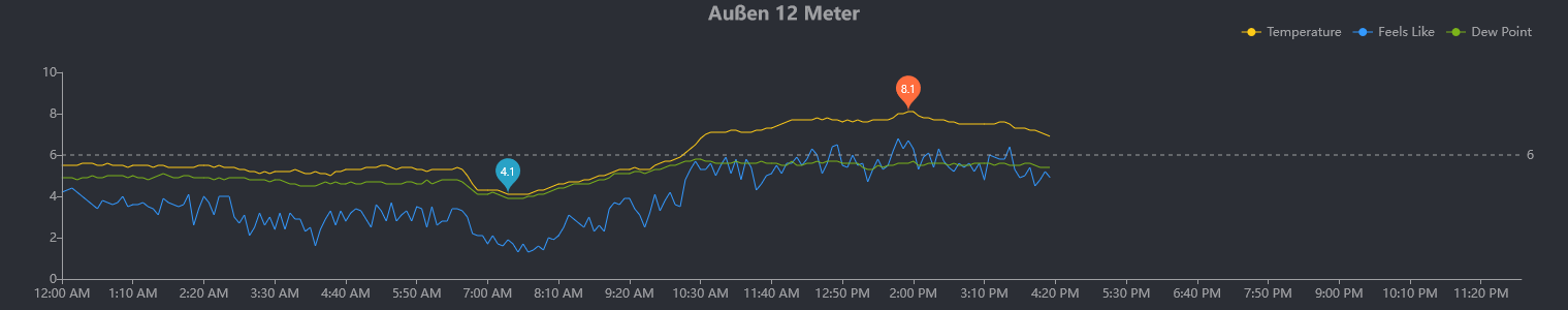

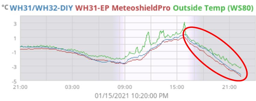

Hier ein Temperaturverlauf mit eingeschalteter Heizung im Januar 2021 - das Auf und Ab ist klar zu erkennen, wenn die Heizung einschaltet und wieder ausschaltet.
WS80_heating effect-2.JPG (38.41 KiB) 4816 mal betrachtet

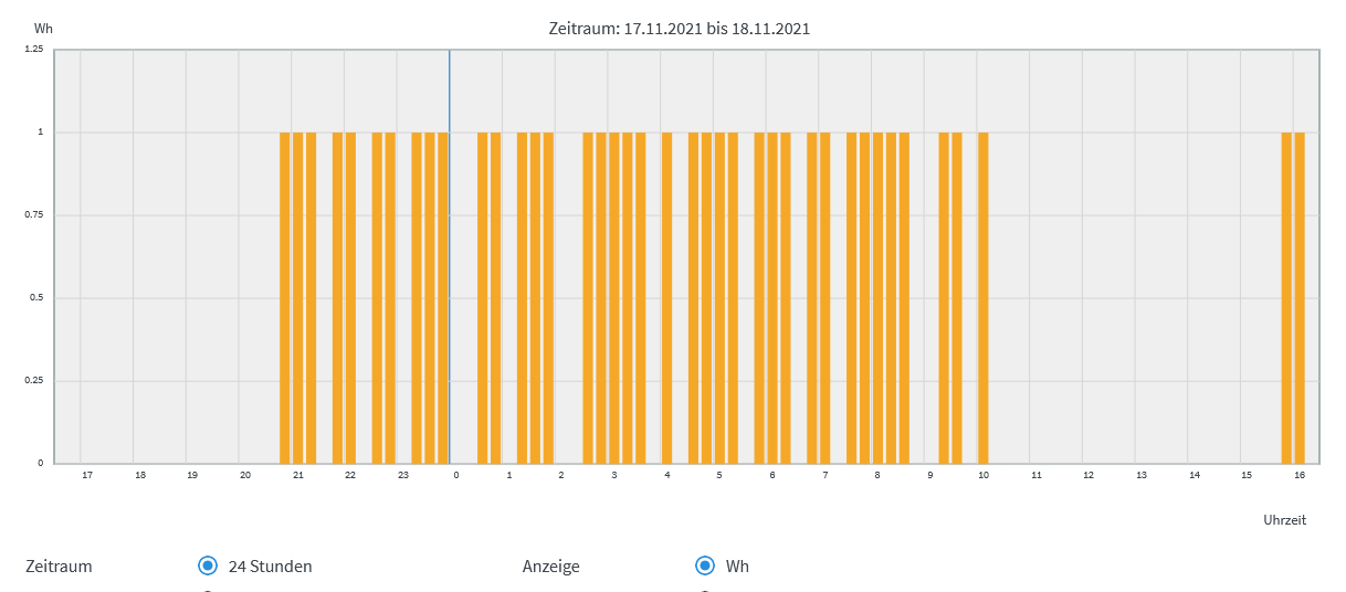

ich habe jetzt mal die Temperaturen und den Stromverbrauch/Einschaltzeit geloggt.
Es war kein einziges mal unter 3°C, siehe Screenshot.Heizung geht trotzdem in verschiedenen Intervallen an.
Das verstehe ich nicht bzw. ist für mich nicht logisch nachvollziehbar. Das einzige, was ich noch vermute, es könnte die Windchill Temperatur genommen werden zum einschalten der Heizung.

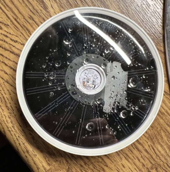

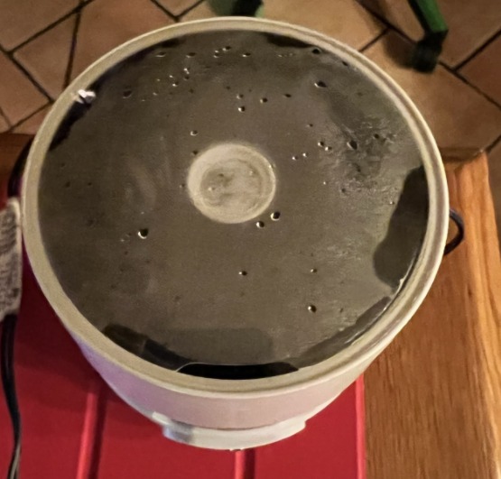

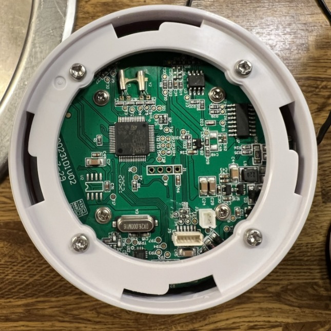

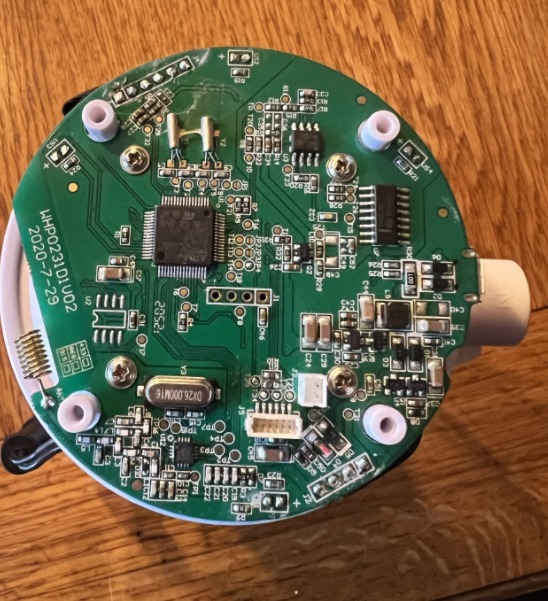

nach dem gestrigen Totalausfall meines Windmessers von Froggit bin ich doch aufs Dach und habe den Ersatzsensor von Ecowitt installiert. Habe aber vorher das vorhandene Klebeetikett entfernt, weil ich neugierig und es ja sowieso aus Papier war. Den Rest sieht man auf den Bildern vom anderen Sensor, die ja bekanntlich mehr als 1000 Worte sagen.
Ich war entsetzt und vielleicht hatte ich ja nur ein Montagsmodell erwischt. Ich hatte den alten Sensor eine Nacht auf der Heizung zum trocknen, Wasser ist verdunstet und Sensor trocken, blaue Led geht aber nicht mehr an nach einlegen der Batterien, reset auch ohne Erfolg. Fakt ist, das Ding ist komplett tot.
Der neue Sensor läuft bisher einwandfrei, es hat aber auch noch nicht geregnet.
Ich habe alles wieder zusammengesteckt(mehr war es wirklich nicht), das Solarmodul mittels Bajonettverschluss wieder arretiert, Dichtungen kontrolliert, aber keine Ursache für den Wassereinbruch gefunden. Und nein, der Sensor lag nicht unter Wasser und einen Tsunami hatten wir auch nicht.
Es ist wenig bis gar kein Lack auf der Platine vorhanden zum Schutz vor Feuchtigkeit.
Habe Froggit jetzt abermals angeschrieben zwecks Tausch den Sensors, befürchte aber wieder keine Antwort zu erhalten., geschweige einen neuen Sensor.
