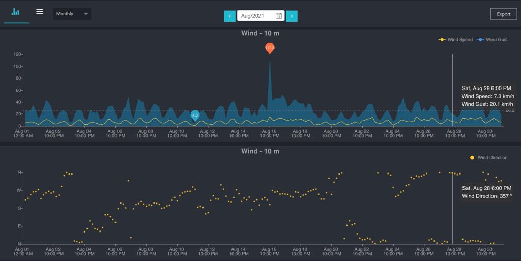

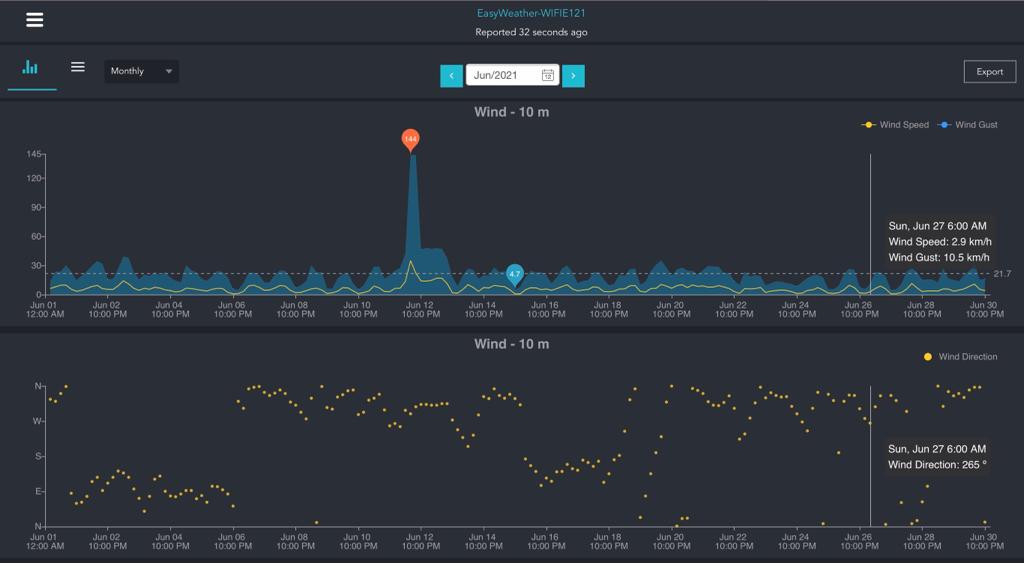

Danke für den Tipp…ich habe es gestern Abend auch gelesen, das es für den Sensor ein Update gibt.
Ich schaue mal, wie er sich verhält ohne Update, vielleicht war es ja auch schon drauf gespielt, kontrollieren kann ich es ja nicht.
Marco
Marco

Aber, dazu muss die WS80 (der 6-in-1 Ultraschall-Kombisensor) per USB an einen Windows PC angeschlossen sein.
Ums Herunterholen kommt man nicht herum. Und die 140, 144, 145 km/h Ausreißer Werte treten nur sporadisch bei entsprechend kombinierter Wetterlage auf. D.h. es kann theoretisch jahrelang "gut gehen" bis der Fehler dann irgendwann einmal auftritt. Ist eben abhängig von der lokalen Wetterlage.

bin eben nochmals aufs Dach gestiegen und hab mal schnell das Update vom Kombisensor gemacht!
Alles hat so geklappt wie in der beigefügten Anleitung beschrieben,>>>>> Click "Leave DFU mode" and the program will jump to User App.<<<<< nicht vergessen anzuklicken. Danach das USB Kabel trennen, Sensor mit Nadel oder Zahnstocher resetten,kontrollieren(Ganz wichtig), ob er funktioniert und dann wieder nach draussen das ganze.
Ich hoffe, die Batterien halten wie in der WH-3000 mindestens genauso lange(3Jahre,Alkaline)
