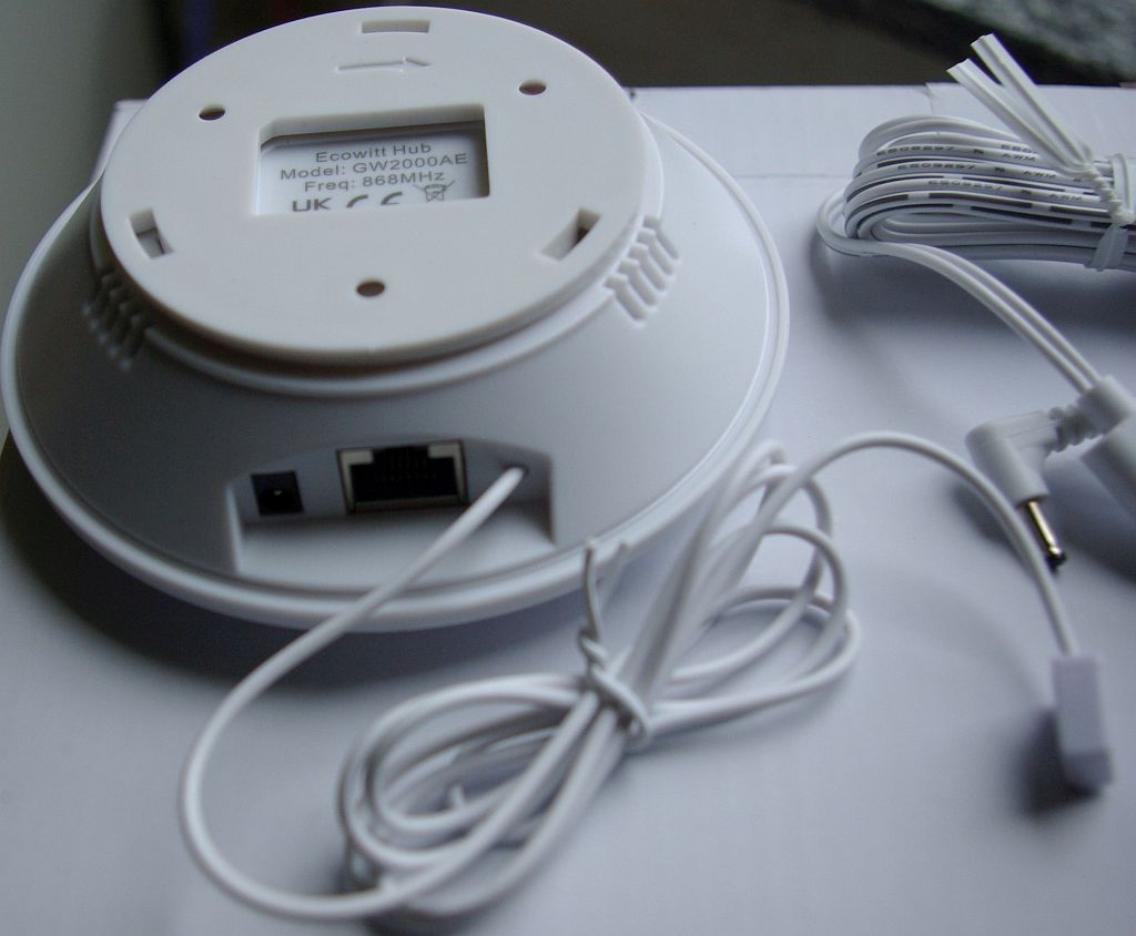

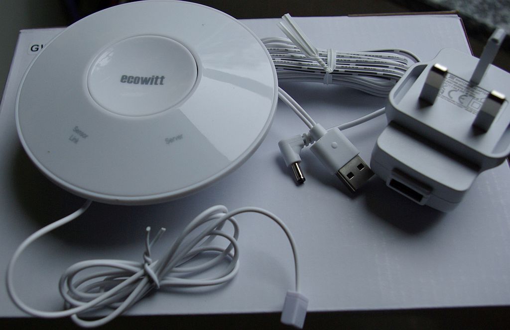

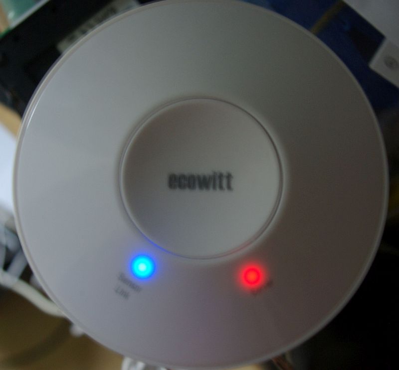

hier ein paar photos aus dem privaten Betatest-Labor - insbesondere vom neuen Gateway - der GW2000-Konsole:
Das Ladegerät nach UK/GB Norm war wohl ein Verpackungsfehler :shock: - habe das Ladegeräte durch ein Smartphone-Ladegerät mit Euro-Norm-Stecker ersetzt 8-)

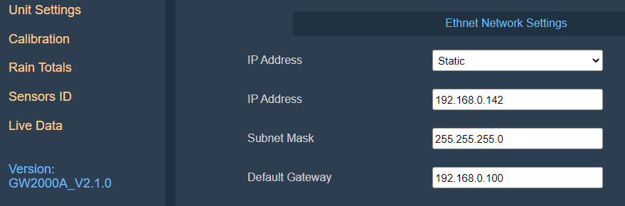

Das kann ich so nicht bestätigen - bei mir funktioniert es auch via LAN-Kabel und API:
GW2000_Local Network.png (16.61 KiB) 3696 mal betrachtet

Das war wohl ein Problem im Netzwerk. Ich habe es jetzt mit einer anderen statischen IP Adresse versucht, und weewx kann sich jetzt verbinden. Aber die ursprünglich zugewiesene war aus irgendwelchen Gründen nicht (mehr) erreichbar.
Da muss ich meine Aussage wohl revidieren.

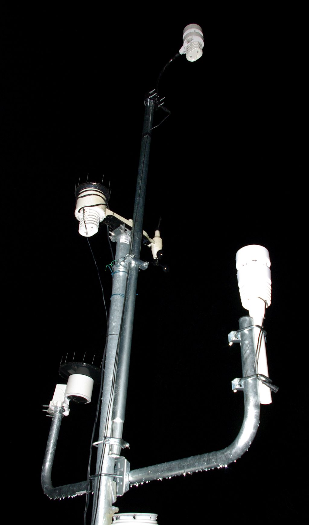

Hier ein Bild vom ß-Test Setup - montiert wurde die WS90 mit einem Kunststoff-Stangenrohr EN25. Das passt gerade durch den Befestigungsschraubverschluss (oder wie das Teil auch immer technisch exakt heißt) der WS90 Halterung.
