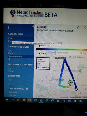

Hallo Lukas,
danke für deine Geduld
so nun bin ich ein Schritt weiter. Es funktioniert nicht beim Laufen. Habe das Fahrrad rausgeholt, losgefahren und der Blinker wechselt von Orange auf Grün. Du hast wahrscheinlich ein Modell, was für Fußgänger auch geht
Ich habe das unter anonym auf die Plattform geladen, ich glaube das hat funktioniert, kannst ja mal schauen. Was ich jetzt noch nicht verstehe, warum unter "My" nichts in der Plattform angezeigt ist nicht anklickbar siehe Foto, obwohl ja was hochgeladen wurde
