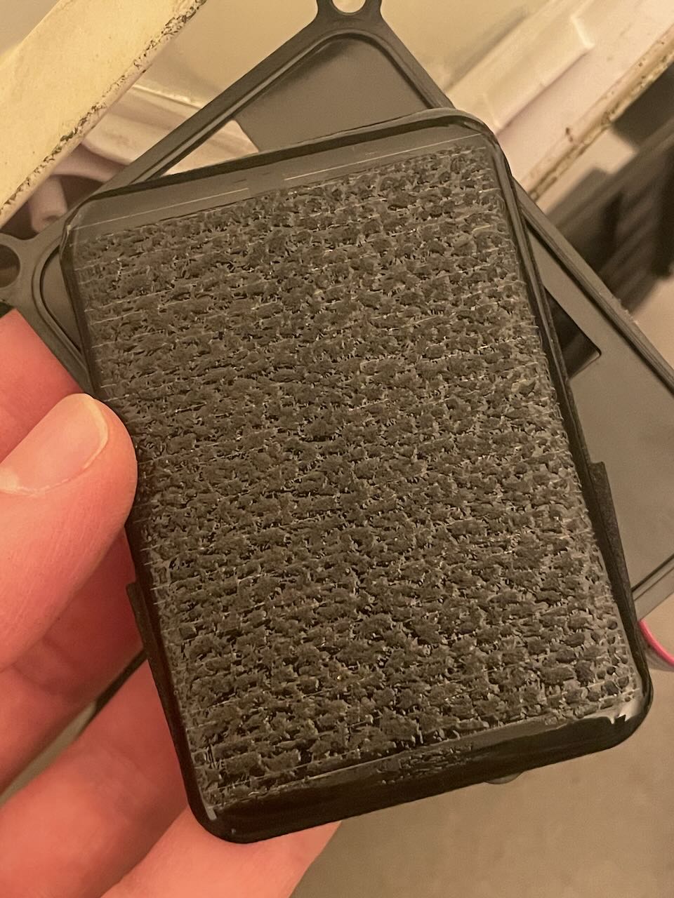

Danke für die ausführliche Rückmeldung! Das hat mich dann doch motiviert das Gerät nicht gleich abzuschreiben. Tatsächlich sieht es im Inneren weniger mitgenommen aus als befürchtet - allerdings scheint das Solarmodul oberflächlich in irgendeiner Form angegriffen o.a. zu sein, oder sieht das auch bei dir so aus? Ich habe mal ein Foto angehängt.
Überlegungen:
-Gibt es das Solarmodul als Ersatz?
-Ich könnte am Installationsort auch eine feste Spannungsversorgung über ein Netzteil herstellen - gibt es damit Erfahrung? z.B. am Anschluss des Batteriehalters anlegen und mit fixen 3V versorgen?
Überlegungen:

Auf Nachfrage bei support@ecowitt.com würde man Dir ggf. ein Ersatzpanel zuschicken. Angeben, dass es sich um einen WS69 handelt und das Foto dazupacken.
Möglicherweise findest Du so auch auf AliExpress. Du kannst ja beim Ecowitt Support nach den Spezifikationen fragen.
