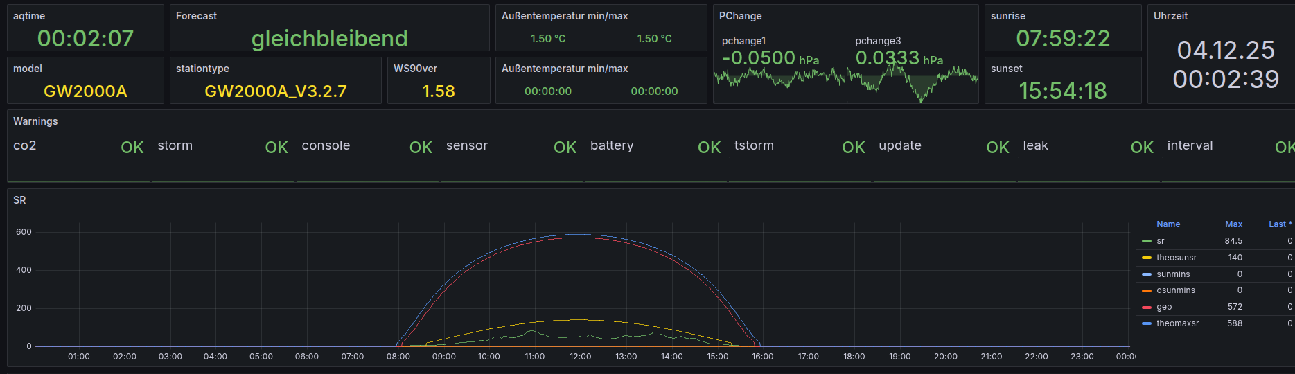

Beim naechsten Update wird es dann voraussichtlich wieder etwas Neues geben - etwa die Berechnung von Sonnenauf- und -untergang und der theoretischen maximalen Strahlung zum jeweiligen Zeitpunkt am jeweiligen Ort fuer UDP, Banner, Tagfile, InfluxDB und MQTT sowie per Abruf per http (getvalue).
Ich teste noch. Aber es sieht vielversprechend aus:
Ich habe zwar heute gelernt, das man problemlos mt Bordmitteln Sonnenauf- und -untergang in Grafana hinzufuegen kann.
Aber ich brauchte diese Werte auch fuer andere Zwecke - etwa HWA.
Mit der maximal moeglichen Solarstrahlung fremdel ich noch etwas - die erscheint mir doch sehr hoch.
Aber eine Referenz habe ich nicht.

Die theoretische Strahlung sieht wirklich noch etwas merkwürdig und viel zu hoch aus. Nachdem WeeWX das kann, vielleicht hilft es dir, dort mal nachzusehen, wie sie das gemacht haben:
https://github.com/weewx/weewx/blob/mas ... as.py#L324
Dort ist auch die Referenz zur Berechnungsmethode zu finden.
