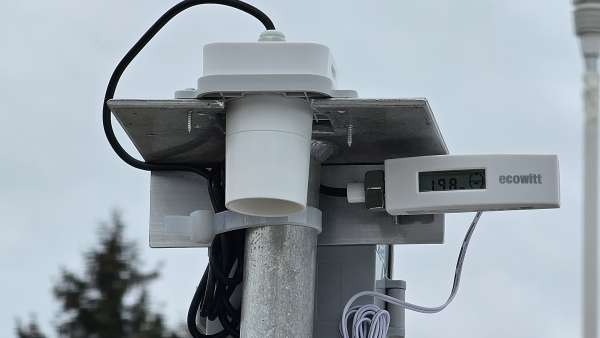

Re: erste Erfahrungen mit dem LDS01 als Schneehöhenmesser
Ich finde der LDS funktioniert ausgezeichnet als Schneehöhenmesser.
Heute Nacht hat es geschneit, morgens ist dann der Schnee in Regen übergegangen.
- Beiträge: 287
Re: erste Erfahrungen mit dem LDS01 als Wasserstandsanzeige
Lagen vorher schon rund 3cm?Werner hat geschrieben: 12 Feb 2025, 14:58 Ich finde der LDS funktioniert ausgezeichnet als Schneehöhenmesser.
Das Ergebnis sieht aber gut aus. Am Freitag gibt es auch hier etwas Neuschnee, ich werde danach mal berichten!
Ja - auch schon vor dem Installieren des Höhenmessers.Lagen vorher schon rund 3cm?
Deshalb beim Installieren plan gemacht und danach den alten Schnee wieder in Position
gebracht.
