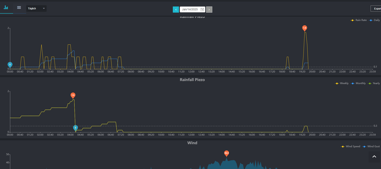

Es geht wieder los, bin schon wieder am korrigieren.
Direkt nach Sonnenaufgang alles gut, bis Sonnenuntergang und ab dann steht da "es regnet" und es wird peu a peu aufsummiert bis zum Sonnenaufgang.
Aber nun erklär mir mal einer, warum .... und warum auf einmal seit drei Tagen?
Vielleicht doch ein Hardware-Fehler? Solarpanel "durchgebrannt" von der Sonne?

Ich lass es auch erstmal so. Die letzten beiden Nächte waren bewölkt und ziemlich windstill, da hat er komischerweise nix an Regen angezeigt.
Mittwoch/Donnerstag gibt es hier wohl ein paar Schauer, danach seh ich mal weiter. Ansonsten läuft ja alles prima, und warum sollte mal ein eigentlich funktionierendes System verschlechtern? (Siehe Vorschreiber)
