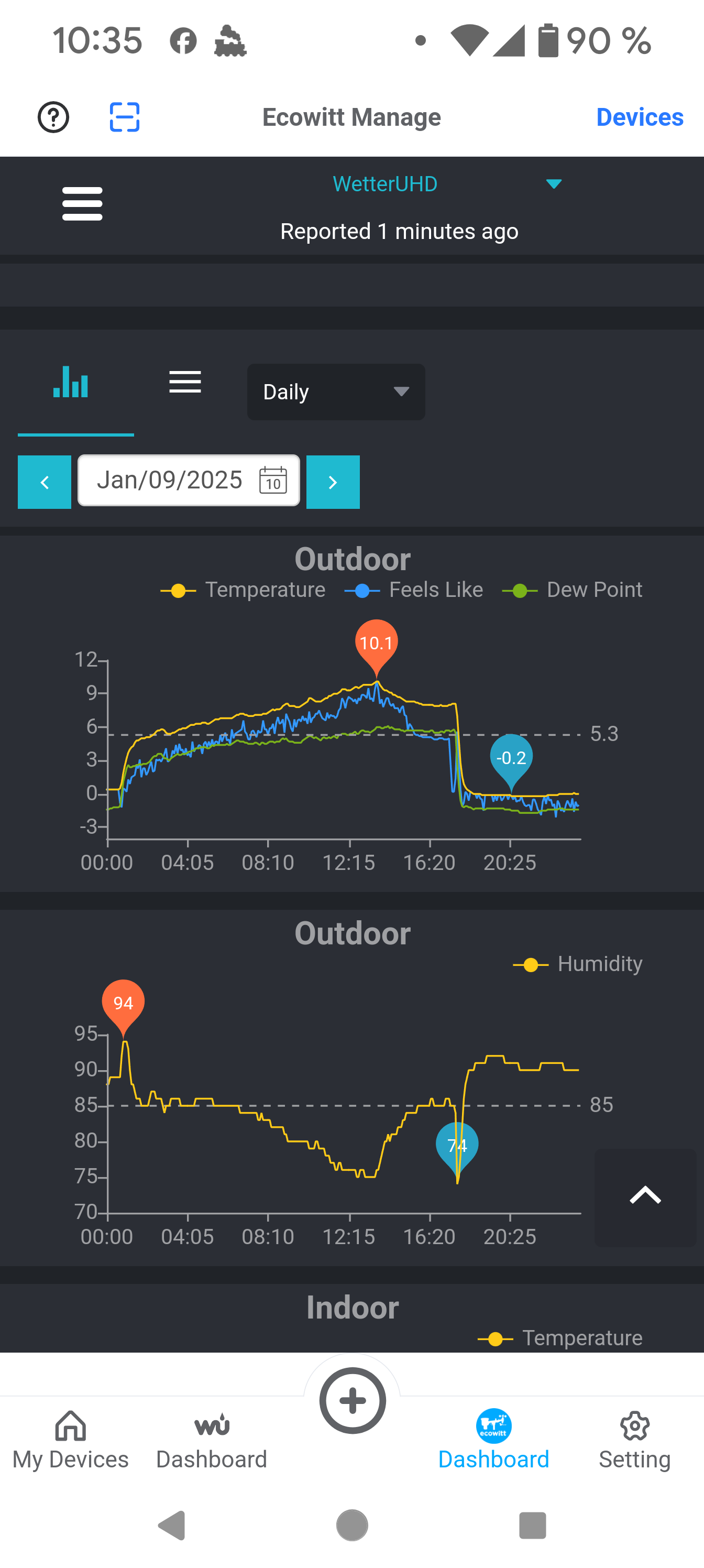

Heikoo
- Beiträge: 81
- Registriert: 22 Dez 2020, 17:25
- Wohnort: Heinsdorfergrund
- Hat sich bedankt: 15 mal
Re: 139 km/h Wind?
Hier mal noch die anderen Werte von gestern. Da war schon richtig was los.
- Screenshot_20250110-103547.png (235.86 KiB) 1248 mal betrachtet
