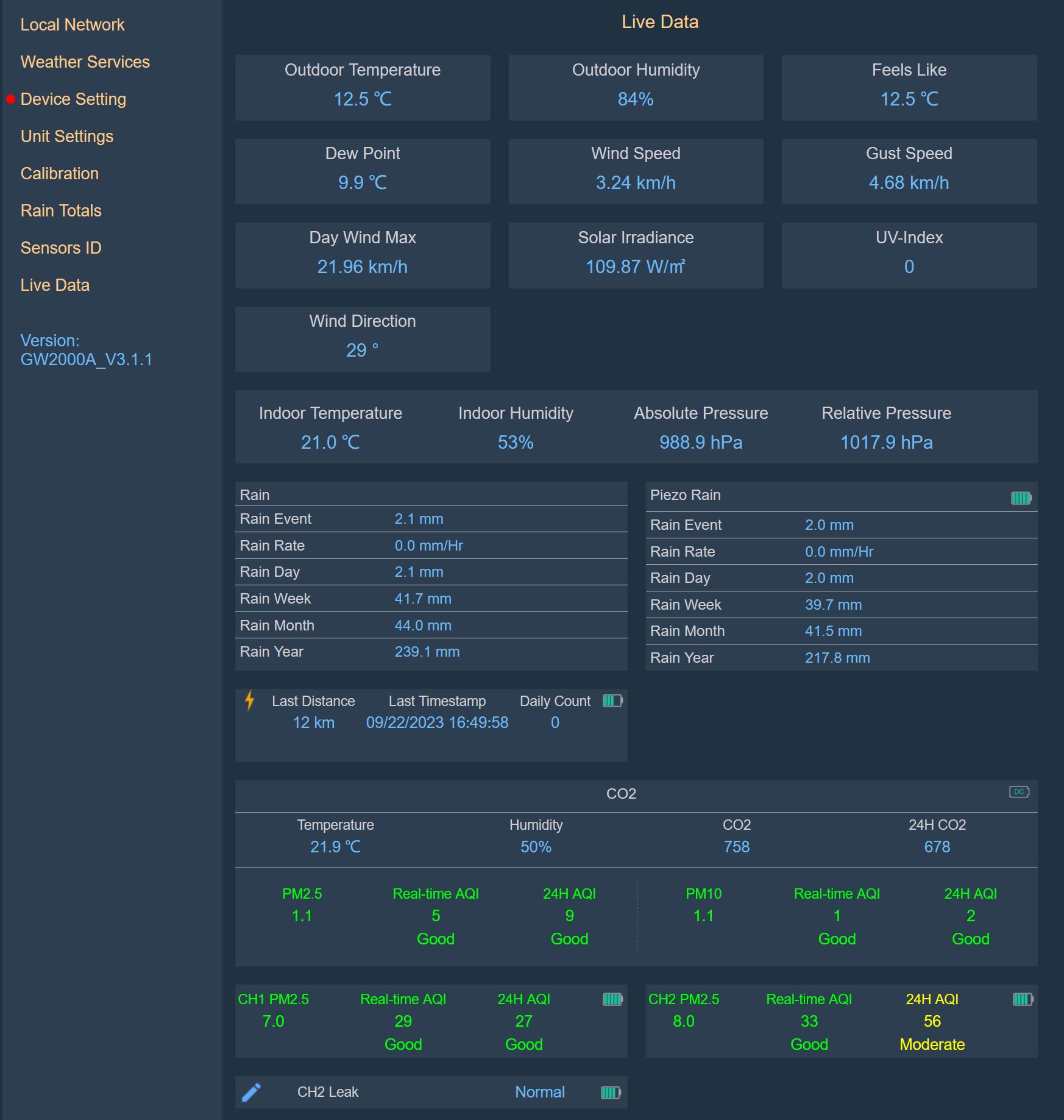

die tabellarische "Nebeneinander-Anzeige" (synoptisch) geht nur im WebUI und in WS View Plus, vorausgesetzt, die entsprechende Konsole hat das lokale Ecowitt API. HP25x0 Konsolen haben das aus historischen Gründen nicht.
Aber ein extra GW1200 mit Weihnachtsrabatt ist auch erschwinglich - eine WS3800/39x0 Konsole oder WN1980/WN182x Konsole haben dieses API (--> WiKi).
Die synoptische Anzeige ist m.M.n. sehr schön ... (nicht nur ästhetisch).
Das sind hier auf dem Bild die Regendaten eines WS9 und eines WS90 - ein WH40 geht auch ...
Der WS90 hatte übrigens eine kürzere Jahreslaufzeit ... daher der größere Unterschied
