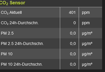

Als vorläufig letzter Sensor kam vor ein paar Tagen der WH45 an. Installation an der Station problemlos, bei Ecowitt.net alle Werte vorhanden, aber bei Cumulus werden unter Extra sensors -> Extra sensors nur der aktuelle CO₂-Wert angezeigt. (Siehe Anhang)

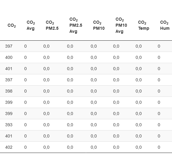

Auch wenn ich unter Data logs -> Extra data logs mir die Datenbank-Einträge anschaue, wird nur der aktuelle CO₂-Wert angezeigt. Dh. also von acht möglichen Werten wird nur einer angezeigt. Die anderen sieben Spalten sind leer. (Siehe Anhang)

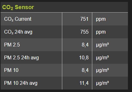

bei mir sieht das so aus:
Was fehlt, das CMX nicht anzeigt, sind die WH45 T/H Werte.
Das habe ich schon mehrfach beim Entwickel angemeckert - hat bislang aber nicht zu einer Umsetzung der Anzeige im Dashboard geführt. Da helfen wohl nur wiederholte Anforderungen von mehreren Benutzern.

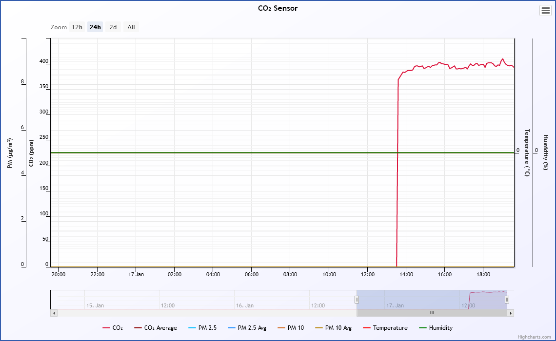

Allerdings werden die WH45 T/H Werte in den Zeichnungen (charts/recent) angezeigt.

Dass auch in der Datenbank nichts angezeigt wird, liegt ggf. an der Sensorauswahl in den Settings.
(Settings/Display Options auf visible gesetzt - wenngleich das eigentlich nur auf die Anzeige beziehen sollte).

Leider nicht. Siehe Anhang.Allerdings werden die WH45 T/H Werte in den Zeichnungen (charts/recent) angezeigt.

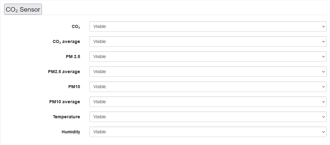

Alle acht Werte stehen auf "Visible". Siehe AnhangDass auch in der Datenbank nichts angezeigt wird, liegt ggf. an der Sensorauswahl in den Settings.
