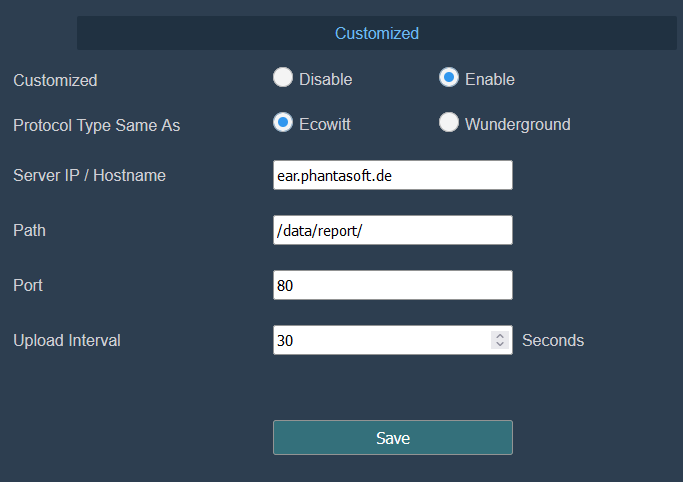

bin seit gestern Besitzer einer Ecowitt und möchte diese gerne neben meiner Davis auch in WSWin einbinden. Das passende Script habe ich bereits und nun benötige ich Hilfe bei der Suche nach dem Pass Key.
Habe mich natürlich schon belesen und versucht beim custom-Server die Adresse von phantasoft einzutragen.
Server: ear.phantasoft.de
Path: /data/report/
port 80
Upload Interwall: 30 sekunden
Auf Phantasoft wurde auch meine MAC Adresse eingegeben, jedoch erhalte ich die Fehlermeldung:
Datei EC:62:60:C8:FE:DB-data.log nicht gefunden!
Hat jemand noch eine Idee wie ich an meinen Passkey gelangen kann ? :?: :?:

Versuch Passkey bei Phantasoft auszulesen

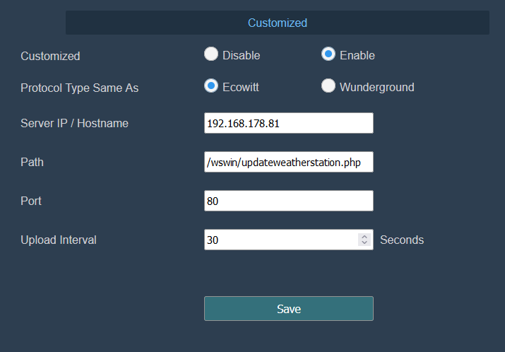

Eigener Webserver
Eigener Webserver

Aber den Grund warum es jetzt klappt kennt niemand
Mit Sicherheit wird das von hier aus niemand sagen koennen - wir kennen Deine Infrastruktur und Settings nicht.
Vom Fehlerbild wuerde ich jedoch davon ausgehen, dass es ueber das WLAN Probleme mit der Namensaufloesung gab.
Der DNS ist nicht zwingend fuer den Versand zu Ecowitt.net noetig - da ist (auch) die IP-Adresse des Ziels im Gateway hinterlegt.
Fuer die custom server-Funktion ist jedoch die Namensaufloesung vom Namen des Ziels zur IP-Adresse zwingend noetig.
Wenn da also ein falscher oder kein DNS-Server eingetragen oder die DNS-Kommunikation via Port 53 verboten war, liesse sich das Fehlerbild erklaeren.
Es ist aber auch ein Firewall-Problem und/oder das moeglicherweise fehlende Haekchen bei "WLAN-Geraete duerfen untereinander kommunizieren" in der Fritzbox (sofern vorhanden) denkbar.
