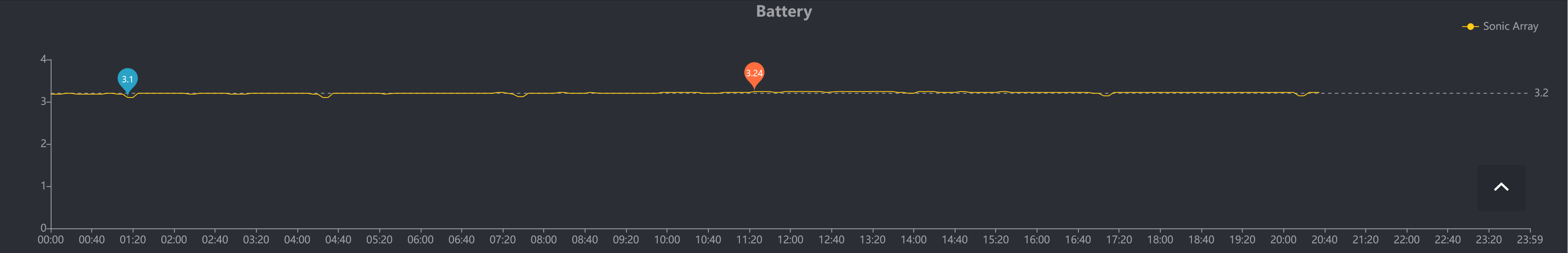

der letzte neue WS80 Sensor wird tatsächlich über die Stromleitung zur Heizung mit versorgt.
Ich habe gestern abend um 19Uhr die Spannung eingeschaltet mit einem Strommessgerät dahinter. Es läuft in Intervallen immer was von 12 Watt. Im Anhang der Screenshot. Auf dem Sensor liegt aktuell Schnee und so müssen die Batterien ran. Ich habe zwar neue unbenutzte Lithium Batterien eingelegt, aber ich denke, die waren schon was älter.

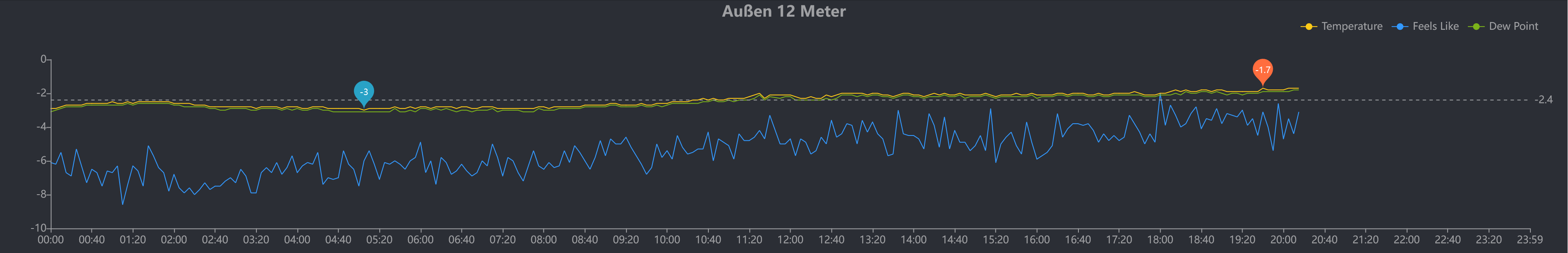

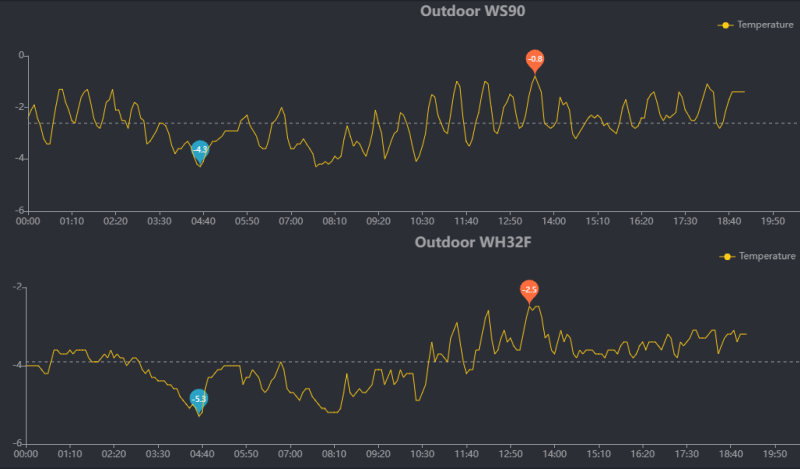

@marco005
hast Du auch eine Grafik von der Außentemperatur des WS80 wenn die Heizleitung angeschlossen ist und die Temperatur um 0°C liegt?
Mich würde interessieren ob dann hier auch die Temperatur so verfälscht wird, wie bei den neueren WS90
hier meine Vergleichsgrafik zwischen WS90 und WH32 - Temperaturerfassung mit WS90 und Heizleitung angeschlossen kleiner 3 Grad unbrauchbar!

Ich hatte das bei meinem alten WS80 Sensor auch wie auf deiner Grafik. Da ich aber eine Wetterhütte gebaut habe und einen anderen Sensor zur Außentemperaturerfassung benutze, wäre mir das egal, zumal je nach Windrichtung die Abgase der Heizung an den WS80 herankommen und die Temperatur ebenfalls verfälschen.
Ich habe die Kurven heute mal angehangen.
