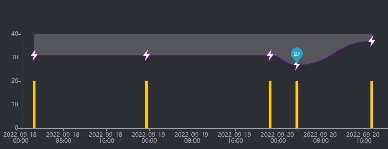

Ich habe seit ein paar Tagen den WH57. Ich betreibe ihn innen am Fenster. Das sollte an sich kein Problem sein, da die Fenster und das direkt darüber liegende Dach bis auf die Dachpfannen nur aus Holz bestehen. Dennoch habe ich völlig wahllos etwa 1mal am Tag (heute das erste Mal sogar 2 Mal) einen registrierten Blitz. Auffällig ist zudem, das dieser Blitz immer in um 30Km Entfernung ist (gestern 27 heute mal 31Km). Gewitter in diesem Umkreis kann ich aber definitiv ausschließen.
Kann was aus dem Innenraum den Sensor stören (WLan z.B.)?
Hier mal ein Bild von den Fehlsignalen seit Sonntag:

Irgendetwas, das im 550 kHz-Band Signale/Oberwellen erzeugt ...
Kühlschrank, Feuerzeug ...
I.d.R. irgendwelche Haushaltsgeräte ...
Daher ist meistens die Anbringung draussen zielführender und bringt weniger bis keine False-Positives.

Habe ich mir schon irgendwie gedacht. Ich habe irgendwo noch meine alte TFA Schutzhülle rumfliegen. Da werde ich ihn morgen mal reinpacken und nach draußen ans Carport hängen. Ich werde mich melden, wenn weitere Fehlsignale auftauchen sollten.
