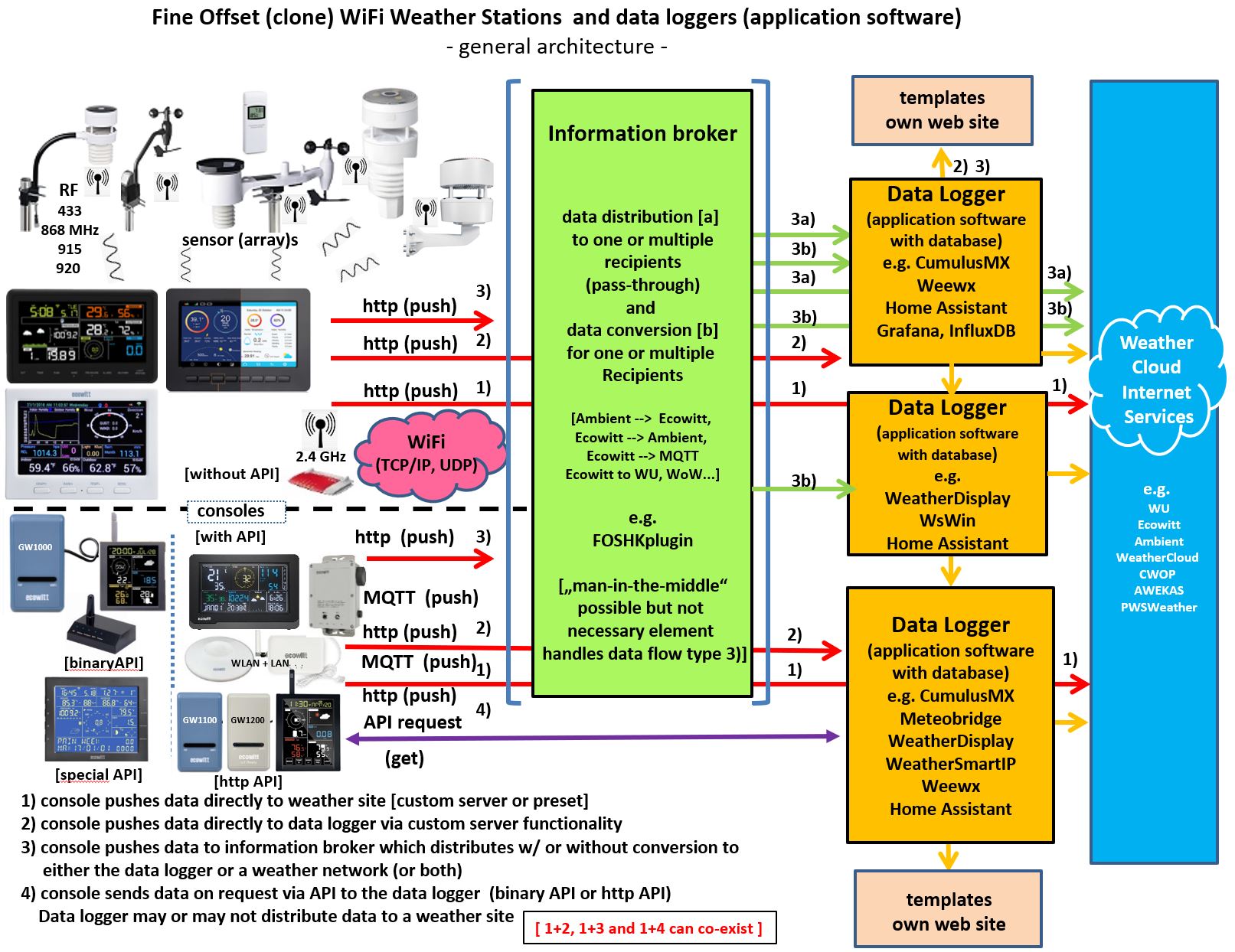

Sensoren ---> (sub GHz RF) --> Konsole/Gateway --> lokales LAN (Ethernet-LAN (2x) oder WLAN (Regelfall), je nach Modell)
Bezogen auf Ecowitt ist das korrekt. Die Frequenz ist in Europa im sogenannten SRD Band (868 MHz), bei Bestellungen beachten !
Ich habe das im WiKi mal versucht in einem Schema darzustellen:
Fine Offset (clone) WiFi Weather Stations and data loggers8.JPG (353.67 KiB) 161 mal betrachtet
Solange in der Ziegelmauer kein Stahl- oder Aluminiumblech eingezogen ist, sollte das kein Problem sein. 100 m Freifeld sind drin. Bei mir geht das auf 15 m durch Dach und Decke völlig problemlos. Also 20 m sind i.d.R. locker drin.
In einem unfreiwilligen Feldversuch war mein Aussenkombisensor (+/- Freifeld) auch noch nach 500 m noch empfangbar; das würde ich jetzt aber nicht versprechen.
