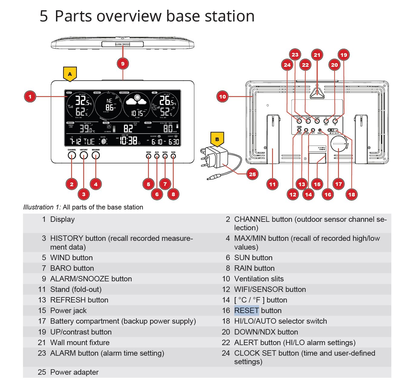

Ich nehme mal an, dass im Handbuch zur Bresser-Station auch der Factory-Reset beschrieben ist.
Im Handbuch steht dazu Kapitel 18: Konfiguration / W-LAN-Verbindung herstellen (S.28-31)
1. Bei Erstinbetriebnahme oder durch Drücken der WIFI / SENSOR-Taste für 6 Sekunden wechselt
die Station in den AP Modus. In diesem Modus ist die Station bereit für die WIFI Einrichtung.

ich vermute mal, dass man dafür den Reset-Knopf (ggf. mit Heftklammer) hinten auf der Konsole ein paar Sekunden lang drücken muss. Das Handbuch läßt sich darüber (ausser dem Vorhandensein und der Position eines Reset-Knopfes) nicht weiter aus.
