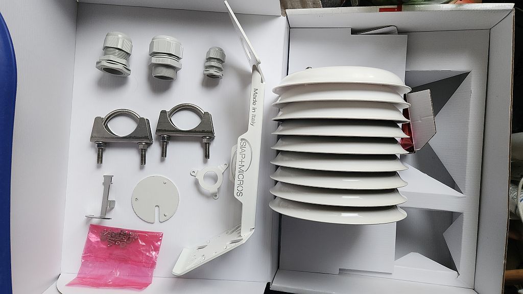

die Firmenwebsite von SIAP Micros ist (auf Englisch)
https://www.siapmicros.com/en/azienda/
wenn man etwas kaufen will, muss man eine Anfrage an sales@siapmicros.com stellen und ein Angebot (als Firmen-, Organisations- oder Privatkunde) anfordern.
Den SIAP Strahlenschutz SMaRTCELLino findet man unter:
https://www.siapmicros.com/en/sistemi-d ... emperatur/
Das Angebot belief sich Anfang des Jahres auf 160 EUR + italienische Mehrwertsteuer (22%) [ausser man ist Firma und macht die EU-Umsatzsteuerverrechnung] + Versand (30 EUR + MWSt) - zusammen ca. 232 EUR

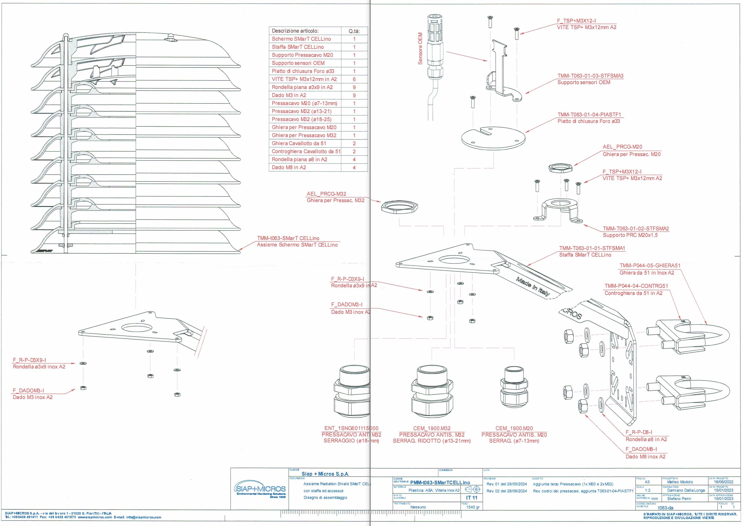

Man erhält ein hochwertiges Gerät mit professioneller Montageausstattung
und einem sehr übersichtlichen und gleichzeitig detaillierten A2 Montageplan (ca. 4 Montage-Varianten)
ein paar mehr Bilder und Infos in meinem englischsprachigen WiKi
https://meshka.eu/Ecowitt/dokuwiki/doku ... rt_cellino
