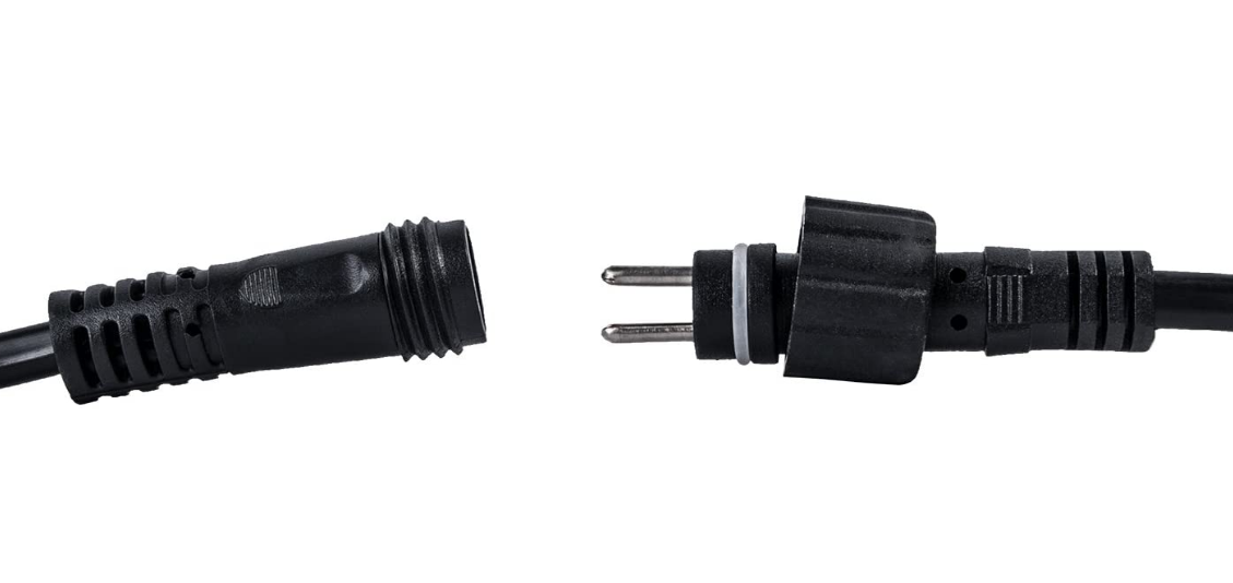

Hier die Antwort von Froggit:Frag doch mal bei Froggit nach, ob die fuer das US-Anemometer auch das Netzteil fuer die Heizung anbieten
Hast du eine Artikelnummer/Artikelbezeichnung von Ecowitt? Ich bin scheinbar blind und finde auf der Webseite nichts dazu ...Sehr geehrter Herr ...,
wir haben aktuell kein Netzteil für den 6-in-1 Ultrasonic Sensor im Programm.

speerwerfer
- Beiträge: 143
- Hat sich bedankt: 10 mal
- Danksagung erhalten: 2 mal
Re: alte Mebus/Cresta ersetzen
ich würde ja auf diese Stecker tippen. Die sind häufig an Lichterketten im Outdoorbereich im Einsatz und habe Dichtungen im Stecker. Aber wie kann man das prüfen?
