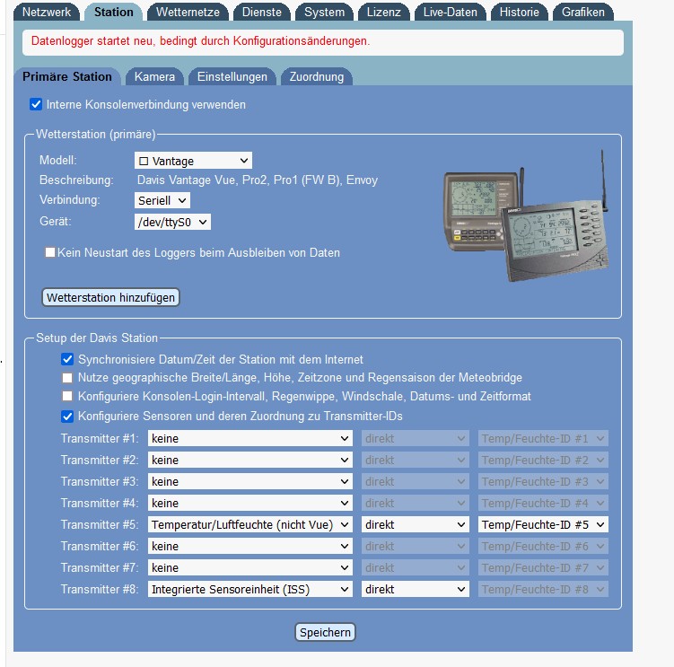

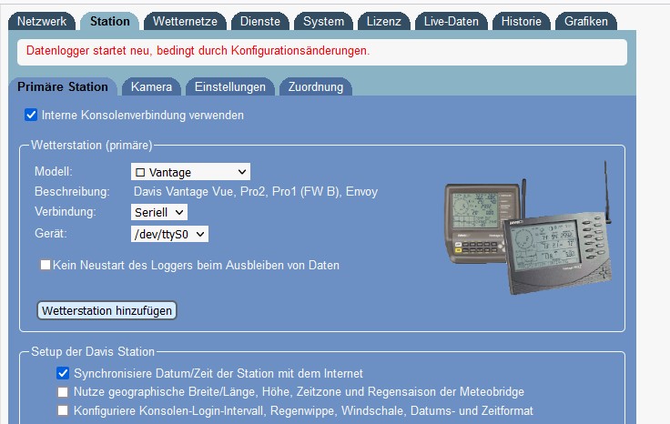

Also ich hatte ohne"Konfiguriere Sensoren.....Transmitter" eingestellt und und jetzt mal so mit Transmitter 5 und 8 ?
Ist das so richtig oder anders? Erscheint da was bei AWEKAS Stationsweb?
oder muss ich Wetterstation hinzufügen?

- moppedhausi
- Beiträge: 263
- Wohnort: Willich
- Hat sich bedankt: 114 mal
- Danksagung erhalten: 8 mal
Re: Zusatzsensor Vantage PRO - Meteobrigde Nano - WSWin
ich hab es so eingestellt.
Zusätzlich habe ich 2 Temperatursensoren und einen Regendauersensor.
