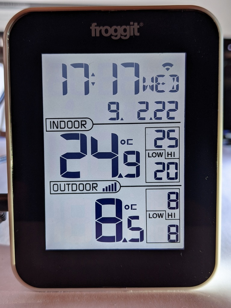

Das Geraet ist mit Aussenmassen von 7cm x 9cm x 2,5cm mit einer Displayflaeche von 6,5cm x 4,5cm geradezu winzig.
Die Stromversorgung der Konsole erfolgt ueber 2 AAA-Batterien (offenbar als Backup) sowie eine Buchse fuer einen Hohlstecker.
Diese hat leider ein anderes Mass (offenbar 3,5x1,35) als die anderen Stationen von Fine Offset. Daher passt mein uebliches USB-zu-Hohlstecker-Kabel leider nicht und ich muss das mitgelieferte Netzteil (5V/500mAh) nutzen.
Fuer den Betrieb im WLAN ist uebrigens das Netzteil unerlaesslich - ohne externe Stromversorgung findet kein Datenversand statt.
Angezeigt werden Uhrzeit und Datum (offenbar per NTP), Innentemperatur, Aussentemperatur und das jeweilige Minimum/Maximum. Wobei mir noch nicht ganz klar ist, welche min/max-Werte da angezeigt werden aber offenbar muss man diese manuell zuruecksetzen.
Die Ausleuchtung des Displays ist nicht ideal - der untere Bereich erscheint viel heller als der Rest. Die Blickwinkelstabilitaet ist horizontal noch ertraeglich; vertikal jedoch beinahe nicht gegeben. Vorallem von leicht unten oder gekippt betrachtet sieht man sehr schnell nur noch ein weisses Display.
Bei Dauerbeleuchtung des Displays wird der Temperaturwert des innen liegenden Sensors ziemlich stark beeinflusst (+2°C) - wahrscheinlich ist das der Grund, warum beim WH0268 dann offenbar ein externer Sensor am Kabel verbaut wurde.
Ohne eingeschaltete Hintergrundbeleuchtung ist das Display - je nach Betrachtungswinkel (die Frontscheibe spiegelt sehr) - besser ablesbar. Nur leider eben recht dunkel. Und die Innentemperatur liegt auch bei ausgeschaltetem Display ca. 1°C ueber dem Wert eines daneben liegenden Sensors.
Weitere Kanaele oder Sensoren werden nicht unterstuetzt.
Eine Batterieueberwachung oder offensichtliche Anzeige gibt es nicht. Im Ecowitt-Format werden ausschliesslich PASSKEY, stationtype, dateutc, tempinf, tempf, humidity und model uebertragen. Diese Werte lassen sich somit auch ueber die custom server-Funktion an beliebige Software (weewx, FOSHKplugin, eigene Scripte etc.) uebertragen.
Alle Angaben auf dem Display sind auf Englisch, wobei die Einheiten im Standard metrisch sind.
Es gibt keine Moeglichkeit der Kalibrierung der Sensoren.
