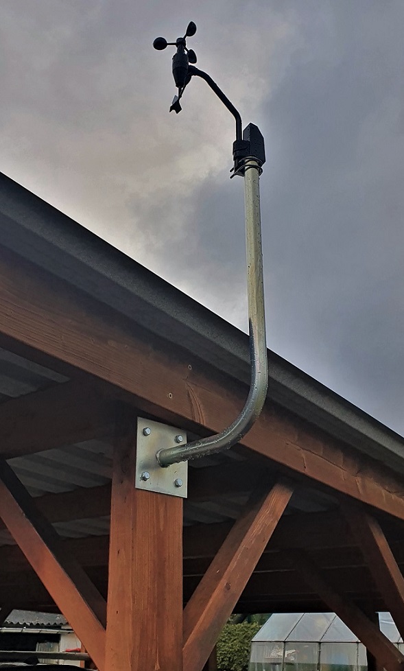

Hallo allseits,
ich habe eine Frage zu meinem Windmesser. Dieser befindet sich derzeit in etwa 3,5m Höhe etwa 60cm oberhalb des Carportdaches, siehe das Foto im Anhang:
Ich habe festgestellt (was mich aufgrund der niedrigen Höhe auch nicht verwundert), dass mein Windmesser in der Regel mindestens 5-10 km/h weniger anzeigt, als laut Wetterbericht zu erwarten wäre. Jetzt denke ich darüber nach, den Mast eventuell zu verlängern, aber das ganze soll natürlich 1. sinnvoll sein und 2. nicht instabil werden. Ich dachte da an dieses Teil:
1. Würde sich also eine Verlängerung um 1m (wegen der Muffe effektiv um 0,8m) auf dann ca. 4,3m Höhe überhaupt lohnen, und etwas höhere Windwerte anzeigen?
2. Und würde mir das Ganze dann nicht eventuell etwas instabil werden?
Wie sind eure Erfahrungen diesbezüglich?
Viele Grüße Peter.

Ein Verlängerung kann nie schaden und 60cm über den Dach ist recht wenig, so 1.5m sollten es schon sein.
Bezüglich Stabilität brauchst du keine Sorgen haben, die halten ja Satelitenschüssel aus und auf den Windmesser liegt kaum Windlast an.

Hallo Peter,
Darauf kannst Du nicht gehen, dazu sind die Windgeschwindigkeiten zu unterschiedlich.
Dennoch:
Es kann durch den Carport schon Verwirbelungen geben und insofern wäre eine Verlängerung wohl kein Fehler. Wegen der Stabilität würde ich mir bei dieser geringen Verlängerung keine Gedanken machen.

Prima, dass ihr mir zuratet :thumbup:!!
Dann werde ich mich mal nach einer vernünftigen Verlängerung (um ca. 1m) umschauen. Das Teil was ich ursprünglich im Auge hatte, wird aber nicht gehen, weil mein Rohr 38mm Durchmesser hat und diese Verlängerung für 50mm gedacht ist. Ich befürchte, das sieht dann möglicherweise komisch aus, oder ich bekomme es schlimmstenfalls nicht sauber festgezogen. Aber sicherlich werde ich sowas Ähnliches auch für 38mm finden....

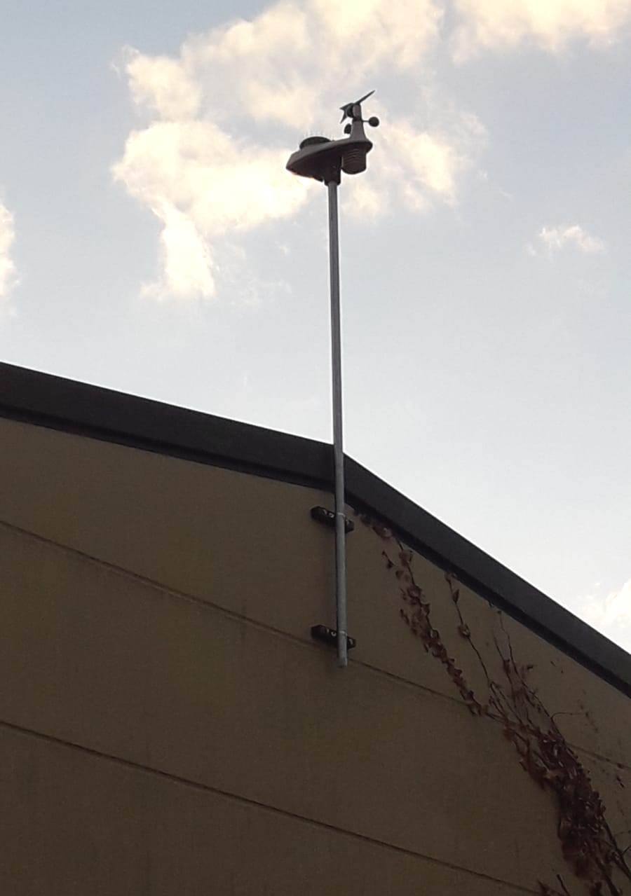

Geh in Baumarkt und hol dir ein 38mm Wasserrohr, das tuts für diese Fälle alle mal.
Meine Station steht auch auf so einem 38mm Wasserrohr (gugst du Bildanhang).
Und zu deiner Ausgangsfrage, ja, jede Erhöhung bringt was bezüglich Windmessung, in deinem Fall schon alleine eine bessere Windrichtungsgenauigkeit, denn durch die jetzige geringe Höhe überm Carportdach, kommt es ziemlich sicher zu Verwirbelungen, die deine Windfahne "tanzen" lässt.
