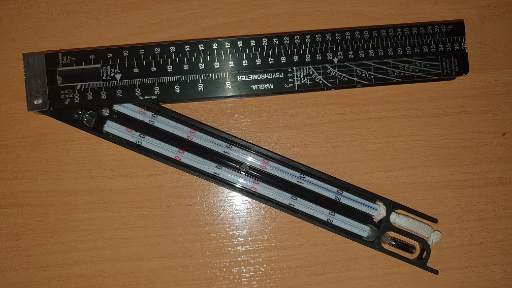

Leider unterliegen ALLE Hygrometer einen Alterungsprozess, selbst die guten Haarhygrometer.
Ich hatte zu meiner Dienstzeit als Referenz das "gut alte" Schleuder-Psychrometer benutz,
das brachte Werte von +-1% UND man hatte noch gleich die exakte Lufttemp.
Gruß Udo

Oldman hat geschrieben: 15 Jan 2022, 11:30 Ich hatte zu meiner Dienstzeit als Referenz das "gut alte" Schleuder-Psychrometer benutz,
Ein schönes Gerät! Schade dass es das nicht mehr (außer gebraucht) zu kaufen gibt....
